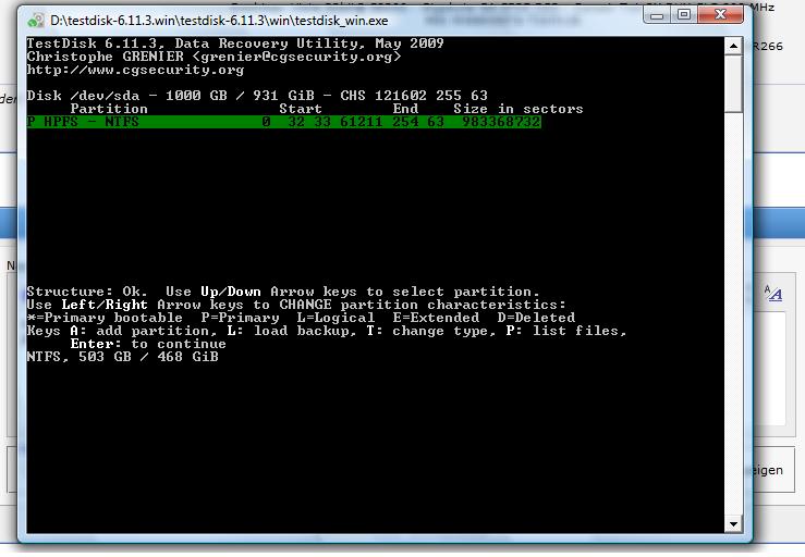

hallo fiona, ich hoffe du kannst mir auch helfen :)
das problem:
ich hab mit vista meine platte in zwei teile partitioniert, danach den neuen teil formatieren wollen, was allerdings mit einem bluescreen schief gegangen war und jetzt wird die zweite partition gar nicht mehr erkannt, bei der verwaltung von windows kann ich nicht formatieren oder ein neues volumen machen.
ich hab nach dem artikel alles soweit abgearbeitet bist zu
8: Erste Ergebnisse nach Quick Search: TestDisk sucht bei der schnellen Suche „Quick Search“ nach jedem möglichen Bootsektor und zeigt die Partitionen für eine Wiederherstellung an.
so, jetzt ist die frage wie ich weiter vorgehen soll, angezeigt wird ja meine komplette platte (98.... size in sectors (ich denke = bytes), also 1TB platte) mit partition 1 (windows + programme) und partition zwei, die, wie gesagt, nicht mehr erkannt wird bzw. nicht mehr funktioniert.
jetzt hab ich zu auswahl:
D - delete: wird da die ganze platte formatiert (partition 1+ 2)? wär ansich nicht tragisch, da eh noch kaum was drauf ist.
und anschließend hab ich wieder eine einzige festplatte ohne partition, quasi eine ~930gb anzeige im explorer (sofern ich windows wieder installiere)?
A - add partition: angezeigt wird ja meine komplette platte mit 1TB. wenn ich eine neue partition machen möchte mit 780GB, wird diese dann nach der Primärpartition angelegt und die restlichen (ersten) 150GB bleiben, so wie jetzt, meine windows partition
edit: ok ich glaub da wurde doch nicht meine ganze platte erkannt, ganz unten steht ja: NTFS 503GB / 468GiB
und das ist meine Windows Partition, die defekte bzw. mysteriös verschwunde Partition ist immernoch net aufgetaucht :(
ich lass grad deeper search durchlaufen, hoffentlich findet das was
edit#2: ich hab jetzt endlich das problem gelöst :D
Hattest du jetzt Deeper Search ausgeführt?
Grund ist, es wird nur eine Partition mit ca. 500 GB gefunden?
Viele Grüße
Fiona
ja ich habs laufen gelassen bis ca. 10% nur dauerte das mir zulange und wollts auf heut nacht verschieben.
hab dann aber den einfall gehabt, dass bei der meldung immer "aktualisieren oder pc neustarten" kam, was ich dann auch gemacht hab. zuerst in windows das volumen gelöscht, dann neugestartet mit windows cd gebootet und formatiert, dann war die partition wieder da :)

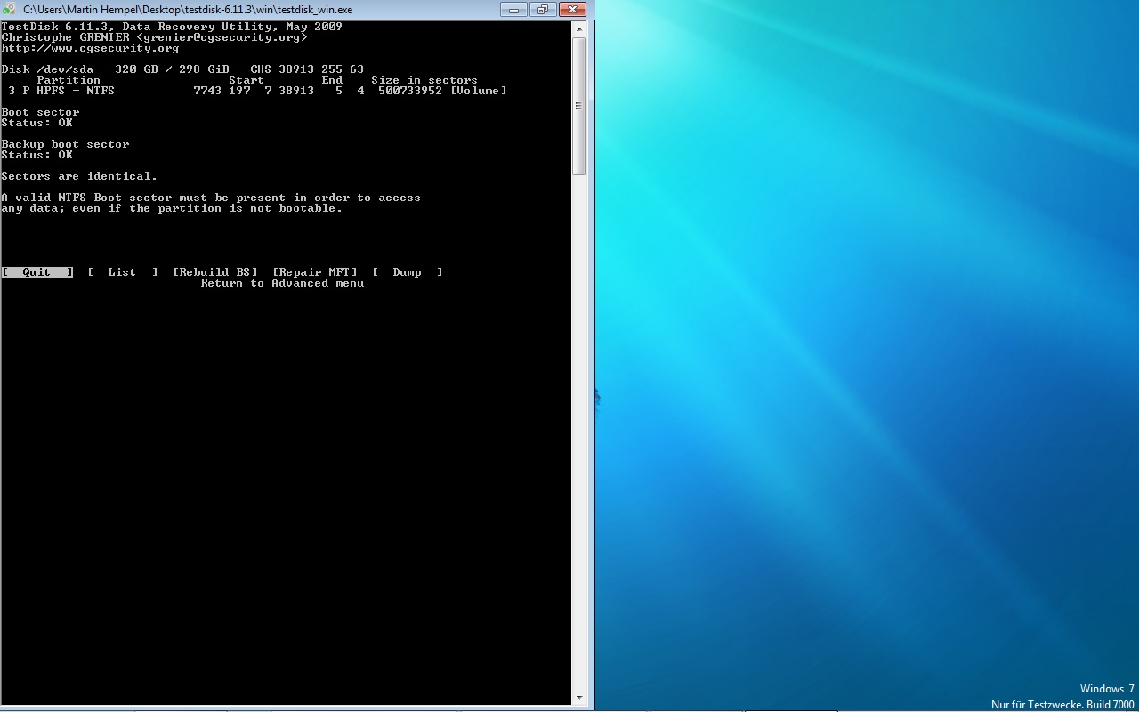

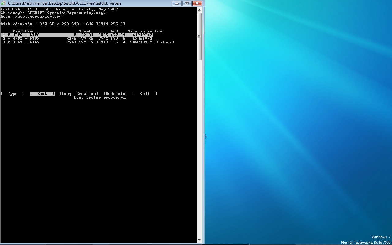

Wähle mal deine beschädigte Partition aus und bestätige bei Boot.
Setze mir mal einen Screen.
Gehe, wenn vorhanden auch auf List und prüfe ob deine Daten oder eine Fehölermeldung angezeigt werden.
Viele Grüße
Fiona
Hey
also meine Daten sind per LIST noch lesbar sowie auch unter Linux.
nun der gewünscht Screen.
Danke für deine Hilfe ich aber jetzt erstmal zum Training ich werd erst heute so gegen 22 Uhr wieder online sein.
MFG
Es gibt keinen Fehler in deiner Partitionstabelle und der Bootdsektor ist auch gültig.
Daher kannst du auch mit Testdisk wichtige Daten kopieren.
Infos;
https://www.computerbase.de/artikel...von_einen_beschaedigten_datentraeger_kopieren
Führe hinter über Start / Suchen / cmd (Vista oder Win7)
chkdsk Laufwerksbuchstabe: /r mit dem Versuch dein Dateisystem zu reparieren aus.
Bitte bedenke, chkdsk ist ein Verscuh dein Dateisystem zu reparieren, aber nicht zum Datenretten.
Viele Grüße
Fiona

Teste mal folgendes;
Bestätige mal in Testdisk durch, bis du das Menü Analyse siehst.
Bestätige aber nicht bei Analyse sondern bei Advanced!
Bestätige bei Boot und setze mir einen Screen.
Gehe dann auf Rebuild BS.
Hinterher zeigt Testdisk dir das Ergebnis an.
Wenn Testdisk zu lange sucht (mehr als einige Minuten, teile es mit.
Setze mir mal einen Screen, ob der neu erstellte Bootsektor vom alten unterschiedlich ist?
Hinterher solltest du das Menü List sehen.
Gehe mal da drauf und teile mit, ob deine Daten oder wieder eine Meldung angezeigt wird.
Gehe dort erstmal nicht auf das Mneü Write, um keine Änderungen vorzunehmen.
Teile es mit.
Ansonsten würde es nach einem beschädigten Dateisystem aussehen.
Checke es erst mal gegen, indem du in Testdisk auf das Menü Advanced / Boot auf Repair MFT gehst.
Teile mal mit was dort steht.
Nimm dort bitte auch keine Änderungen bei Write vor, sondern teile es mit.
