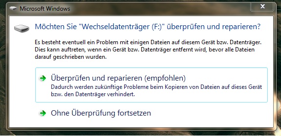

@ Fiona: Habe mir vor 2 Tagen einen neuen PC gekauft/zusammengestellt und bin von Win-XP Pro auf Win7 Ultimate umgestiegen. Meine externe Festplatte Samsung Story 1,5TB(NTFS), auf welcher meine Daten der letzten 8 Jahre drauf rumfliegen, nutzte ich an meinem alten Rechner mit Win-XP Pro und auf meinem MacBook (OS X - Snow Leopard) ohne Probleme. Ebenso verlief der Anschluss und die Nutzung der Platte auf dem neuen Rechner mit Win7 reibungslos, bis ich nun am 2.ten Tag, nach mehrmaligen weg drücken dieses Fensters
https://www.computerbase.de/forum/attachments/meldung-jpg.222851/
auf Überprüfen und reparieren gedrückt habe, mit der Hoffnung, dass es dann nicht mehr wieder kommt und meine externe Platte dadurch in Zukunft keine Probleme beim kopieren der Daten bereitet, wie es auf dem Button ja steht und empfohlen wird. Gemacht, getan: Kaum ist die Überprüfung und die Reparatur geschehen, kann ich auf die externe Festplatte nicht mehr zugreifen und muss Sie formatieren, damit ich Sie nutzen kann. Das habe ich jedoch nicht gemacht, mit der Hoffnung irgendwie noch an die Daten zu kommen. In der Verwaltung wird Sie mir als RAW angezeigt und im Explorer ist ein Öffnen nicht möglich. Ich werde sofort aufgefordert die zu formatieren. Nach stundenlanger Internet-Suche bin ich auf deinen Link gestoßen und habe mir alles durchgelesen, jedoch weiß ich nicht, wie ich bei einer externen Festplatte(NTFS), wo ich sehr wahrscheinlich nur das Dateisystem wieder herstellen muss, mit dem Programm testdisk vorzugehen habe. Vielleicht kannst du mir ja helfen und mich mit dem Ablauf durchlotsen. Ich danke dir im Voraus.
Lg

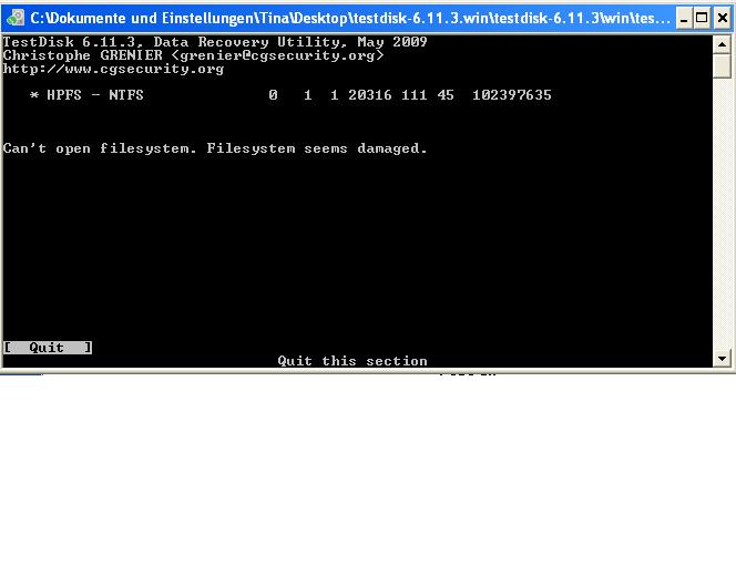

So, endlich durch mit der tieferen Suche, was leider nichts gebracht hat. Anbei die Bilder in der vorgegebenen Reihenfolge.
1. Analyze
2. QuickSearch
3. Liste (Versuch Daten anzuzeigen)
4. Deeper Search
Leider kam genau das selbe Ergebnis wie bei Bild 3, dass keine Daten gefunden wurden und das Dateisystem zerstört ist. :( Ausgeführt auf Windows 7 Ultimate. DeeperSearch hat mehr als 7 Stunden gedauert.
Hoffe du kannst mir trotzdem irgendwie weiterhelfen.

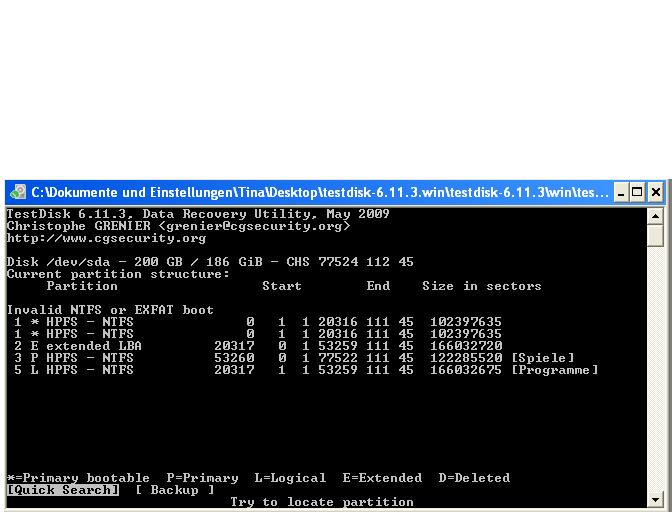

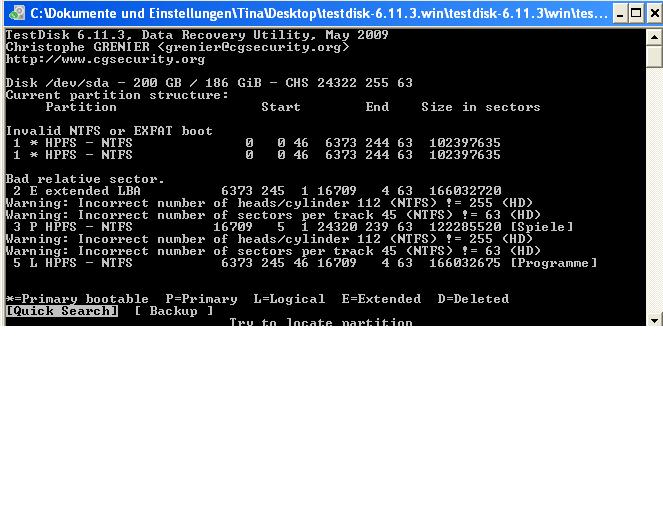

lese hier soviel über dich und dein Wissen zu testdisk. Mein Problem ist dass meine 200g Festplatte nicht mehr starten wollte. Weder mit der Option starten von Cd noch wiederherstellungskonsole. Auf ne kleine dann XP installiert und auf den Rechner zugegriffen. War alles bestens. Konnte auf die SATA zugreifen und alle Daten sehen. Diese hatte 3 Partitionen. Auf der 1.sten war der Bootsektor und XP prof installiert. Nachdem ich auf die Ersatzfestplatte SP1 installiert habe mußte der Rechner gestartet werden und ab da hatte ich keinen Zugriff mehr auf die 1. Partition der SATA. Die 1. Partition war weg und sollte fragmentiert werden, dass ich abgebrochen habe. Nach Suchen stieß ich auf Testdisk. Diese findet auch alles. Nur was mir Kopfzerbrechen bereitet ist die Größe der Heads und der Sektoren. Nach der Analyse kommt dann auch die Meldung dass die Nummer der Heads pro Zylinder nicht stimmt und auch die Sektoren pro Head sind nicht 63 sondern 45. Habe schon alle Heads 255, 16, 32, 64, 128 und 240 durch. Immer die gleiche Meldung. Auch sehe ich, dass sich Partitionen überlappen. Aber nur im 1. Bild. Nach der Analyse fehlen die 1. -20316 Sektoren und die Platte fängt erst bei 20317 an.
Habe Screens dazu gemacht. Vielleicht hast du ja eine Idee was ich noch alles machen kann um noch ein paar Daten retten zu können. vielen Dank schon mal vorab Tina
Noch etwas vergessen: Auf die beiden anderen Partitionen kann ich immer noch über den Explorer zugreifen.

@ trigana
Deine erste Partition wird doppelt gelistet, da dort ein Fehlerhinweis auf dein Bootsektor ist.
Bitte lasse noch die tiefere Suche Deeper Search laufen um zu sehen, ob deine Partition anhand des Backups vom Bootsektor mit Daten gefunden wird.
Wenn mehrere Partitionen gefunden werden, markiere diese bitte und drücke p ob deine Daten oder eine Fehlermeldung angezeigt wird.
Teile es bitte mit.
Viele Grüße
Fiona

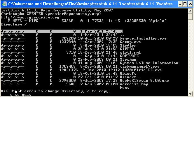

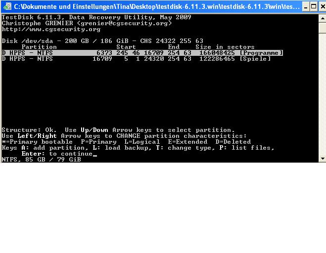

@Fiona
habe deepclean laufen lassen und erhalte mit p folgendes bei den Partitionen:
siehe Bilder, die sagen mehr als Worte .
Danke und gruß Tina

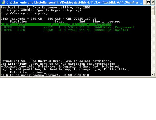

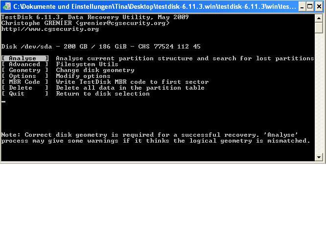

Habe noch gesehen das bei dir ein Geometriefehler ist.
Wiederhole mal die Geometrie mit Intel-Standard von 255 Heads und 63 Sektoren, ob alle Partitionen dann angezeigt werden.
Starte Testdisk, bestätige bei Log-Datei erstellen mit Enter, wähle deine Festplatte und bestätige mit Enter.
Bestätige auch bei Partition Table Typ Intel mit Enter.
Gehe jetzt auf das Menü Geometry.
Gehe dort auf Heads.
Gib dort 255 ein und bestätige mit Enter.
Gehe dann auf Sectors, gebe dort 63 ein und bestätige mit Enter.
Lasse SectorSize und den Rest in Ruhe.
Bestätige dann mit OK zum verlassen von Geometry.
Du darfst dann Testdisk nicht beenden da du dann die Einstellungen verlierst.
Gehe dann mit dem Pfeil auf Analyse bestätige mit Enter und setze mir einen Screenshot.
Bestätige bei Quick Search und setze mir auch einen Screenshot.
Du kannst da auch mal die Partitionen wenn die gefunden werden markieren, die Taste p drücken und schauen ob du deine Daten siehst.
Zurück kommst du mit q drücken.
Wenn keine Partition gefunden wurde;
Bestätige weiter bis du zum Menü kommst wo unten steht [Quit] [Search] [Write] und gehe mit dem Pfeil auf [Search] (tiefere Suche) und lasse es laufen.
Setze mir einen Screenshot
Viele Grüße
Fiona

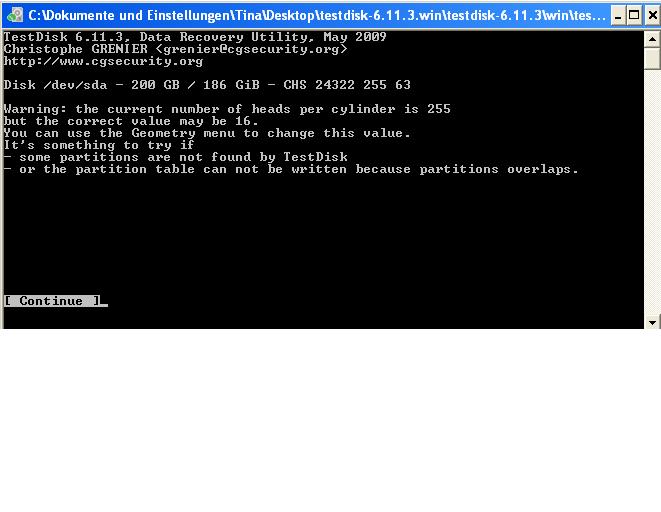

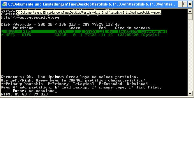

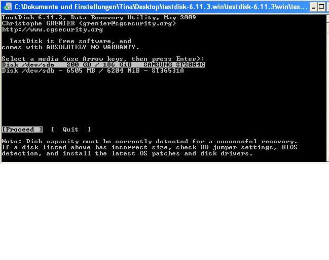

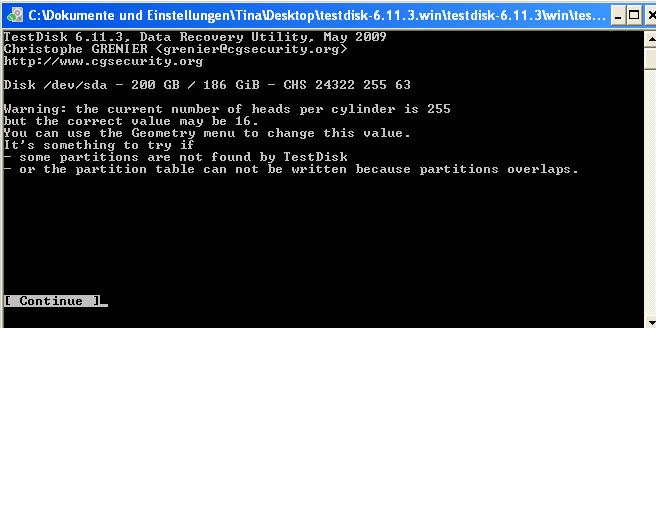

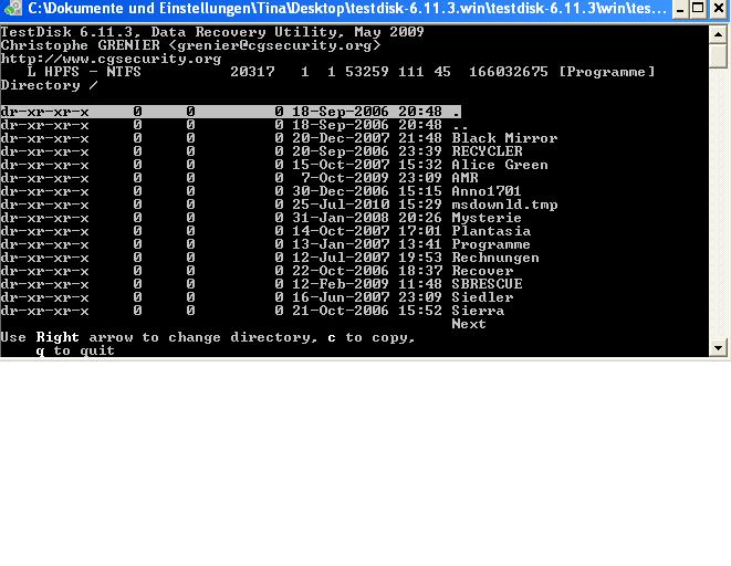

@Fiona
Hatte ich schon gemacht. Head auf 255/Sektor63 umgestellt dann bekomme ich sofort Bild 1.
Nach dem Quick Search erhalte ich Bild 2 und danach Bild 3. Es werden nur 2 von eigentlich 3 Partitionen gefunden. Da sind auch über <p> Daten zu finden.
Bevor ich auf deep search gehe, kommt die Meldung keine Partition gefunden oder ausgewählt.
Dann nach deep search kommt das 4.Bild.
Kann man das noch retten?
lg Tina

@ trigana
Sry fpr late.
Wenn Partitionen mit D gekennzeichnet sind, ist es wegen überlappen oder ähnlich.
Diese könbnen mit dem Rechts oder Linkspfeil auf der Tastatur auf P für primär, L für logisches Laufwerk und Stern für Primär aktiv gestezt werden.
Problem gegenwärtig ist, die Partitionen entsprechen nicht Intel Standard.
Sieht somit so aus, das die Partitionen mit falscher Plattengeometrie erstellt wurden.
Empfehlung wäre zuerst, Daten kopieren/sichern, und in Testdisk einen MBR nach Intel Standard mit der richtigen Geometrie zu schreiben.
Nach einen NBeustart ist diese dann zu prüfen.
Nach Datensicherung und wenn Intel-Standard beigehalten wird, die Platte erneut einzurichten.
Unklar ist, wie die Geometrie dahingekommen ist.
Deine erste Partition verwiest auf ein Fehler im Dateisystem.
Im Fall, wenn du dort wichtige Daten drauf hast, würde eine Diagnose mit Datenrettungssoftware helfen.

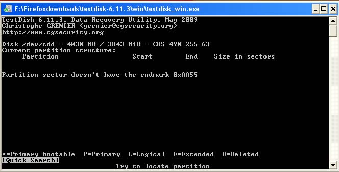

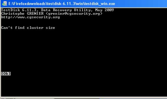

ich hab folgendes Problem: Mein usb stick geht vom einen zum anderen tag nicht mehr ich hab schon testdisk mit analyse durchlaufen lassen, allerdings werden keine partitionen gefunden, vielleicht ist es weil die endmark nicht passt? siehe anhang.
Ein anderes programm - Recuva - zeigt mir dir fehlermeldung: boot sektor lässt sich nicht lesen
danke
Das hilft auch nicht weiter :( ich habe FAT32 gewählt für den USB Stick. Er schreibt nach dem Scan: cant find cluster size. Gibt es sonst noch möglichkeiten?
Dann hilft nur noch Datenrettungssoftware.
Bei Bilder kannst du PhotoRec nehmen.
Wenn es wichtige Dokumente mit Ordnerstruktur und Dateinamen sein soll, wäre kostengünstige Datenrettungssoftware am besten.
Teile e mal mit.
Viele Grüße
Fiona
