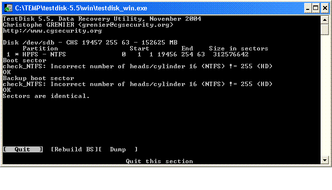

beiliegend Bild von testdisk
Gruß und Danke im vorraus

Re: Partition plötzlich unformatiert ?
Testdisk zeigt bei dir Fehler mit der Partitions-Geometrie an.
Unten ist die Partition aber nach der Analyse richtig gelistet.
Da braucht man nichts ändern.
Steht da als primäre aktive Partition.
Mach auch mal Save, und sichere die Konfig.
Bestätige dann weiter bis du zum [Quit] [Search] [Write]-Menü (siehst du unten) kommst.
Setze mir auch mal einen Screenshot.
Viele Grüße
Fiona

@ georg1965
Außerdem ist RAW das Partitionsrohformat, und bedeutet unformatiert.
Das das Dateisystem NTFS nicht angezeigt wird, liegt wahrscheinlich an der verkehrten Festplattengeometrie, das die Infos aus dem Bootsector usw fehlen.
//Werde Thread daher mal zusammenführen und aussagefähig anpassen.
Gruß
Fiona

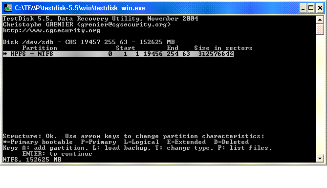

Hallo Fiona,
habe mit testdisk save ausgeführt, siehe Bild im Anhang, habe Angst was falsch zu machen?
l = load backup?
oder Enter: .....
Gruß Georg
Ich hatte es oben schon erwähnt;
Lasse das mit Load. Ist nicht notwendig jetzt ein Backup wiederherszustellen.
Normalerweise mit Enter durchbestätigen bis du oben genanntes siehst.
Viele Grüße
Fiona

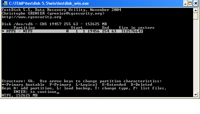

nachfolgend Anhang nach Bestätigung, jetzt schon mal danke für die super Hilfe die ich hier erhalte!!!
Gruß Georg
Gehe jetzt mit dem Pfeil auf Write und bestätige mit Enter und y.
Neustart.
Wenn dann chkdsk kommen sollte, erstmal chkdsk abbrechen.
Wenn die Partition dann unformatiert sein sollte, bitte mitteilen.
Viele Grüße
Fiona

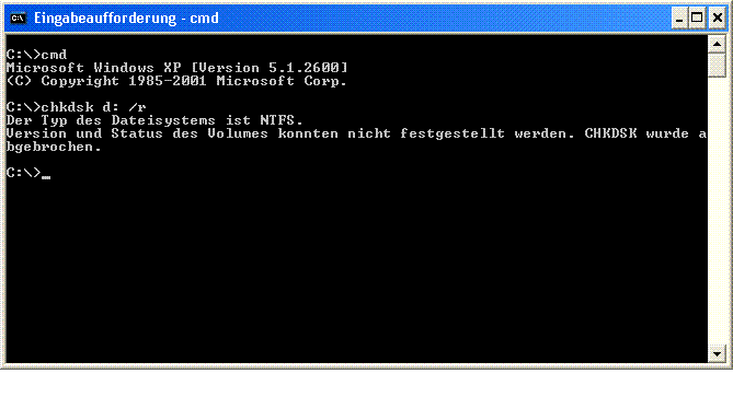

Ist die jetzt noch RAW oder unformatiert?
Starte Testdisk gehe mit dem Pfeil nach rechts auf das Menü Advanced.
Die Partition sollte gewählt sein.
Gehe dort auf Boot, und setze mir einen Screenshot.
Viele Grüße
Fiona
Partition ist noch RAW.
Testdisk --> Boot, siehe nachfolgenden Screebshot

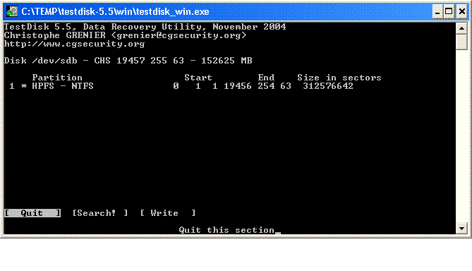

bow geschafft, zitter.......zitter
nachfolgend screenshot von testdisk
Viele Grüße
Georg
Es wird nur dieselbe Partition angezeigt.
Die Struktur und Geometrie von der Partition stimmt.
Auf Grund der Fehlermeldung check NTFS wegen der Geometrie würde ich vorschlagen als nächstes erstmal;
Start / Ausführen / cmd auszuführen.
Gebe an der Eingabeaufforderung ein;
chkdsk Laufwerk: /r
Lasse es laufen ( dauert wieder eine Weile) und teile es hinterher mit ob der Fehler korrigiert wurde.
Info findest du dann auch in der Ereignisanzeige.
Start / Ausführen / eventvwr.msc
Dadurch das die Partition als RAW angezeigt wird, hat die einen Laufwerksbuchstaben.
Dadurch besteht die Möglichkeit, das du chkdsk ausführen kannst.
Ansonsten kann man es hinterher in Betracht ziehen den MBR und die Partitionstabelle zu löschen, bei Testdisk Search ausführen, die Partition und das Dateisystem von Hand einzugeben und testen.
Anleitung folgt dann.
Wenn das nicht funktioniert, brauchst du Datenrettungssoftware.
Viele Grüße
Fiona

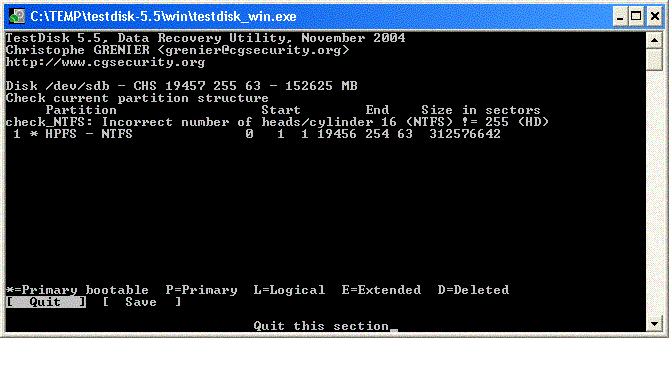

Hallo
habe chkdsk ausgeführt, siehe Anhang. chkdsk wurde abgebrochen.
Gruß Georg
Wenn es Dateisystemfehler aussieht hilft meistens nur noch Datenrettungssoftware.
Daher vielleicht noch der letzte Versuch mit Testdisk.
Hierbei wird versucht die Geometrie der Partition und einer Zuweisung des Dateisystems manuell durchzuführen.
Ob das was bringt steht aber erst mal in den Sternen, da man nicht weiß, ob das Dateisystem NTFS damit wieder funktioniert.
Ansonsten hilft hier nur noch Datenrettungssoftware.
Diese liest die Daten aus den Sektoren und nicht aus Partitionen.
Folgende Prozedur;
Lösche die RAW-Partittion.
Starte Testdisk, wähle die Festplatte mit dem Pfeil aus, und gehe mit dem Pfeil nach rechts auf das Menü Delete.
Lösche dort den MBR und die Partitionstabelle jeweils durch y bestätigen.
Gehe dann wieder mit dem Pfeil auf Analyse nach rechts.
Bestätige mit Enter durch, bis du zum [Quit] [Search] [Write]-Menü (siehst du unten) kommst.
Wenn Testdisk nach Analyse gleich anfängt zu suchen, kannst du das erstmal mit Stop beenden (nur im Fall).
Ansonsten am [Quit] [Search] [Write]-Menü mit dem Pfeil auf Search gehen und durchlaufen lassen.
Setze mir hinterher einen Screenshot.
Dann a drücken für add.
Jetzige Daten wären;
[ Cylinders ] [ Heads ] [ Sectors ] [ Cylinders ] [ Heads ] [ Sectors ] [ Type ] [ Done ]
........0................1..............1.............19456..........254............63...........07......[Enter]
Bei Type brauchst du nur nach rechts auf Quit gehen, 07 (Null Sieben) schreiben (bedeutet NTFS) und mit Enter bestätigen.
Möchte ich aber vorher überprüfen anhand des Screenshots nach Search, was da gefunden wird.
Setze mir hinterher nachdem du mit Done bestätigt hast auch einen Screenshot.
Bestätige weiter mit Enter und setze mir einen Screenshot vom [Quit] [Search] [Write]-Menü wo ich dann die Daten noch überprüfen kann.
Weitere Info folgt.
Viele Grüße
Fiona
