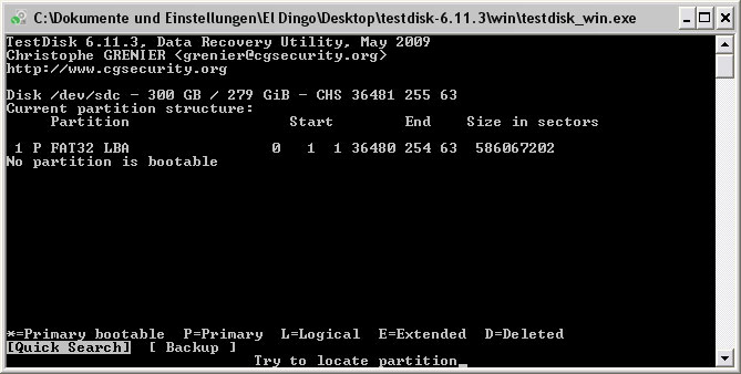

Problem: Von heute auf morgen sind alle Daten auf meiner externen Trekstor 300GB Platte (datastation maxi m.u) weg gewesen. Lediglich jeweils 2 Dateien und 2 Ordner mit kryptischen Symbolen sind jetzt zu erkennen. Der Datenträger wird nur noch als "Lokaler Datenträger" im Windows Explorer dargestellt. Es gibt nur 1 Partition auf dieser Platte.
Mit Hilfe von "Restorer Ultimate" habe ich einen Großteil der vorhandenen Daten wieder hergestellt, inkl. Dateinamen/Verzeichnisstruktur. Den größten Anteil haben aber meine Fotos im Canon RAW-Format (.cr2) ausgemacht. Diese findet RU leider nicht, obwohl das Dateiformat eigentlich unterstützt wird.
Mit "Photorec" habe ich diese .cr2-Dateien größtenteils wieder herstellen können - leider aber nicht mit den ursprünglichen Dateinamen. Diese brauche ich aber, da die Dateien in Adobe Lightroom eingebunden sind und sonst nicht mehr gefunden werden. Es sind so viele Bilder, dass eine händische Sortierung / Umbenennung nicht in Frage kommt.
Meine Vermutung ist, dass "Testdisk" mir helfen kann, die ursprünglichen Dateien auf dem Laufwerk wieder zu finden. Ich bin kein DAU, aber die Komplexität von Testdisk und Deiner ausführlichen Anleitung verunsichert mich doch. Möchte auch nichts falsch machen.
Ich finde mit "Quick Search" und "Deeper Search" leider nur die eine Partition mit den fehlerhaften Dateien (siehe Screenshot). Kannst Du mir bitte einen Tipp geben, wie ich evtl. doch noch an die Daten komme?

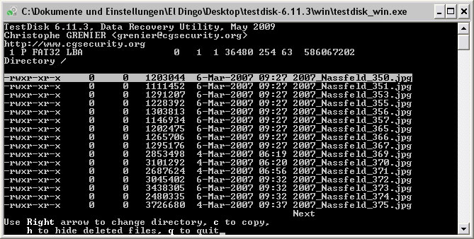

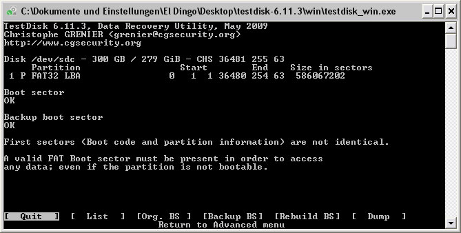

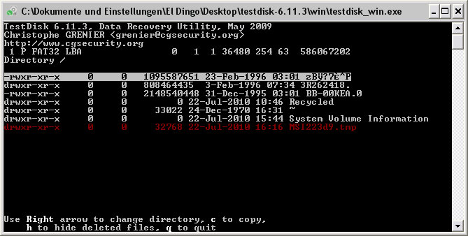

Also:
- Rebuild BS hat zu lange gedauert. (Zunächst kam "Serarching for FAT table", das hat etwa 5 Minuten gedauert. Danach kam "Search root cluster". Dieser Scan hat ca. 1 Stunde gedauert.
- Es folgte ein screen, bei dem ich eine Abfrage ähnlich "Directory ?" mit y bestätigt habe, denn es wurden alte Dateien angezeigt.
- Daraufhin zeigt er dieses Verzeichnis mit .jpgs, dass er als "Directory /" bezeichnet. Das ist allerdings nicht die Hauptebene, sondern ein tiefer Unterordner in der ursprünglichen Struktur. Ich kann auf keine Ebene höher wechseln. Schreenshot anbei (bild02.jpg)
- Danach bin ich auf "quit" gegangen. Es ist bild03.jpg erschienen.
- Bei der Option Advanced/Undelete erscheint nur dieses hier (bild04.jpg).
Mhhh noch nicht so ganz leider. Und nun?
