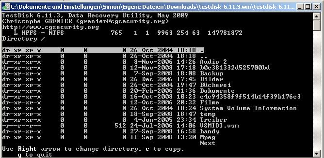

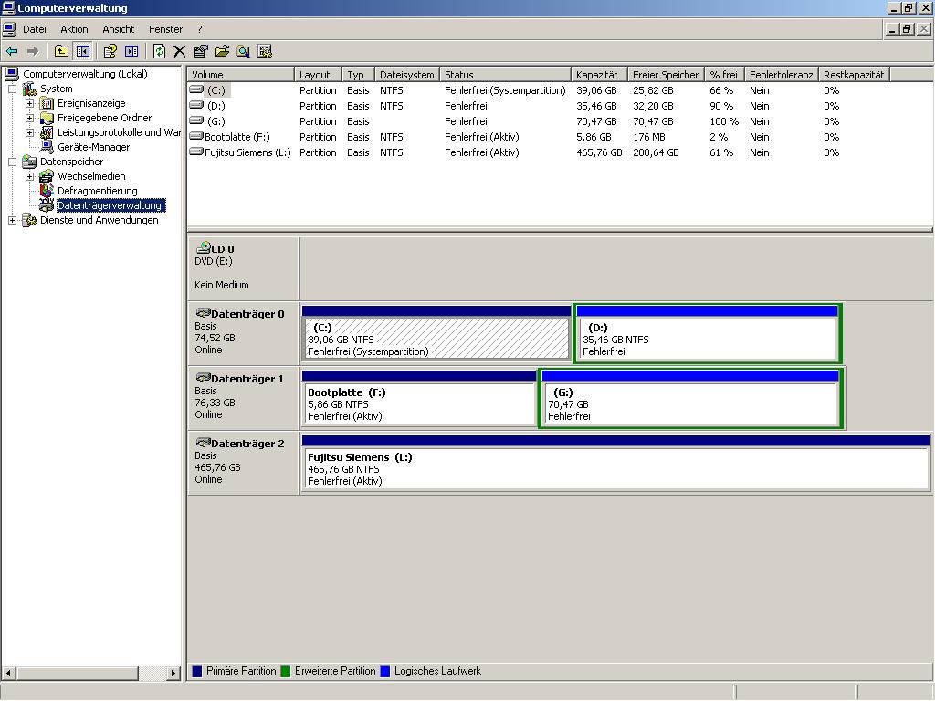

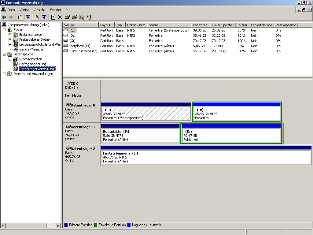

in meinem PC ist eine alte 80 GB_HD installiert, deren 2. Partition leider als RAW in der Datenträgerverwaltung angezeigt wird.
Ich habe mich jetzt hier schon so weit durchgelesen/-gekämpft^^ - das jetzt nur noch die Frage bleibt, ob ich alles richitg gemacht habe - deshalb stelle ich jetzt schonmal die screens ins forum ob die profs mir ein ok geben können fürs weitere Vorgehen.
Besten DAnk im Vorraus.

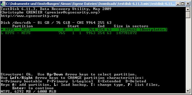

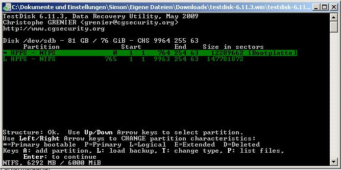

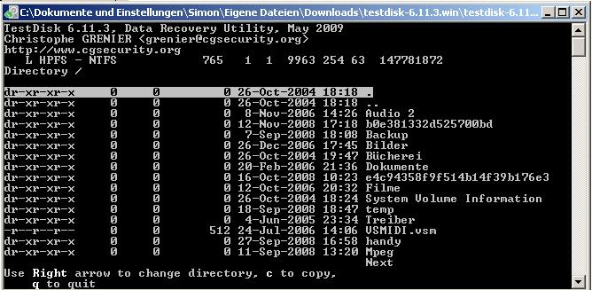

Ich glaube zu erkennen, dass es sich bei besagter Platte um den Datenträger 1 handelt, da ja 2 80GB HDDs im System hängen und testdisk-lauf an sdb durchgeführt wurde.
1. und 2.Bild ist gleich, die erste Partition ist dort mit "structure OK" gekennzeichnet
von der zweiten fehlt dieses Bild mit gewählter 2. Partition, dafür aber die Anlistung mit P im dritten Bild st erfolgreich.
Von einer Partition, die "RAW" gekennzeichnet ist, ist im letzten Bild nichts mehr zu sehen.
Hast Du den Fehler schon behoben (Backup BS ?) dann scheint jetzt alles OK - oder was ist jetzt Dein Problem?
hi du,
ok dann darf ich mit TD die PArt-tabelle neu schreiben? oder spricht was dagegen?
mfg
Klar- wenns nicht passt, kann man das problemlos auch nachträglich wieder mit TD ohne Datenverlust korrigieren
