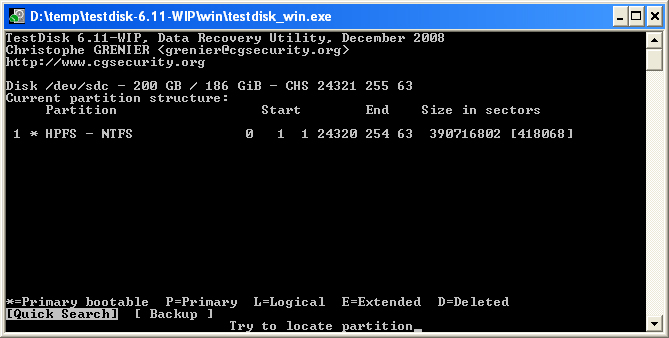

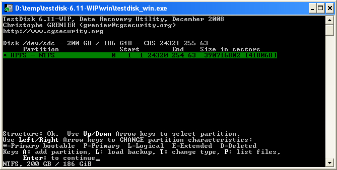

So jetzt habe ich die Daten über Testdisk wegsichern können. Ordnerstruktur und Dateinamen sind erhalten geblieben - super Sache.
Jetzt wäre es natürlich optimal wenn ich die Partition wieder zum Starten bewegen könnte.
Wie gewünscht hier die zwei Screenshots:

Testdisk findet leider nichts zum reparieren.
Partitionstabelle wird für die Partition richtig angezeigt und der Bootsektor ist auch gültig.
Sieht somit nach ein beschädigtes Dateisystem aus.
Wenn die Daten gesichert sind, kannst du versuchen das Dateisystem über Start / Ausführen / cmd und chkdsk Laufwerksbuchstabe: /r zu reparieren.
Vielleicht klappts?
