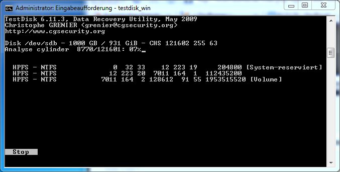

Ich bin dem ganzen mit Testdisk zu Leibe gerückt, welches beim Scan alle drei Partitionen zu sehen scheint:
HPFS - NTFS 0 32 33 12 223 19 204800 [system-reserviert]
HPFS - NTFS 12 223 20 7011 164 1 112435200
HPFS - NTFS 7011 164 2 128612 91 55 1953515520 [Volume]

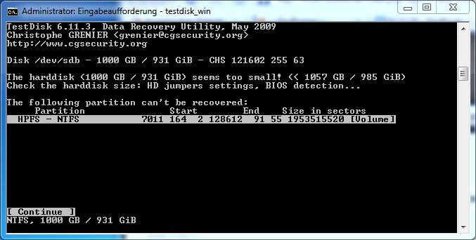

Am Ende des Scans erscheint jedoch eine Fehlermeldung: „Check the harddisk size: HD jumpers settings, BIOS detection, OS limitation... The following partition can't be recovered. The harddisk seems too small!”
In der anschließenden Liste taucht die Partition sowohl nach Quick als auch nach Deep Scan nicht auf. Ich könnte also nicht einmal versuchen, sie herzustellen.

Das ist ja das problem: Am Ende des Scans steht die dritte Partition nicht in der Liste. Nur die ersten beiden - die ich nicht brauche. Die dritte wird mir nur während des scans angezeigt und hinterher kommt die o.g. Fehlermeldung.
Augenscheinlch findet Testdisk, dass die Partition zu groß für die Disk ist. Das ist eben jene Partition, die dynamisch erweitert wurde. - Vielleicht kann man die Partition manuell mit den richtigen Werten anlegen?

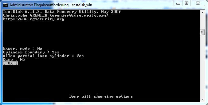

Um deine letzte Partition woiderherzustellen, bestätige erstmal nicht bei Analyse sondern gehe auf Options.
Setze die Option "Allow partial last cylinder" von No auf Yes.
Beende das Menü und setze deine Diagnose bei Analyse fort.
Beende aber nicht Testdisk, da du dann die Einstellung von den Optionen verlierst.

Hattest du eigentlich meine Anleitung gelesen?
Du solltest auf Options gehen und "Allow partial last cylinder" aktivieren.
Hattes du es gemacht?
Wenn ja, setze mir davon Screens
Auch nach Options und Analyse und Quick Search.
Dann kann ich sehen ob es passt?

Na klar hab ich Deinen Beitrag gelesen, ohne den wäre ich völlig aufgeschmissen. :-)
Partial last cylinder war aktiv, siehe auch log: Allow partial last cylinder : Yes

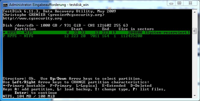

Ich hab jetzt aber für Bilder noch einmal den Prozess durchlaufen lassen, die Ergebnisse anbei.

Ja, deine Partition ist nicht nur ein Cylinder größer sondern 10!
Das sind 80 MB.
Sieht somit dananch aus, das unwissentlich ein übergreifendes Volume erstellt wurde?

Ich hatte gehofft, dass genau so etwas geht, dass man Testdisk die tatsächlichen Daten der Platte beibringen kann. Unter den Daten befinden sich ca. 15 Jahre digitales Leben, wenn sich das retten ließe, wäre es großartig.
Ich wäre Dir also riesig dankbar, wenn du eine Anleitung posten könntest. Vielen, vielen Dank!
Starte Testdisk, bestätige bei Log-Datei erstellen mit Enter, wähle deine Festplatte und bestätige mit Enter.
Bestätige auch bei Partition Table Typ Intel mit Enter.
Gehe jetzt auf das Menü Geometry.
Gehe dort auf Cylinder.
Gib dort 128613 ein und bestätige mit Enter.
Lasse SectorSize und den Rest in Ruhe.
Bestätige dann mit OK zum verlassen von Geometry.
Du darfst dann Testdisk nicht beenden da du dann die Einstellungen verlierst.
Gehe dann mit dem Pfeil auf Analyse bestätige mit Enter und setze mir einen Screenshot.
Bestätige bei Quick Search und setze mir auch einen Screenshot.
Wenn Quick Search auf die leeren Cylinder kommt, die wir verlängert haben, kann es Read Errors geben und der scan käuft dann langsamer.
Lasse es aber laufen.
Sind nur 80 MB.
Auch Trick, wenn Quick Search die Partition während der Suche anzeigt. kannst du auf Stop gehen.
Testdisk bricht dann die Suche ab und kann die Partition trotzdem anzeigen.
Du kannst da auch mal die Partitionen wenn die gefunden werden markieren, die Taste p drücken und schauen ob du deine Daten siehst.
Zurück kommst du mit q drücken.
Wichtig ist, das deine Daten angezeigt werden.
Die letzten 80 MB auf einer Festplatte sind zumeist nicht belegt.
Daher bestehen gute Chancen.
Teile es erstmal mit.
Wenn deine Daten angezeigt werden, kopiere deine wichtigen Daten.
Infos dazu hier;
https://www.computerbase.de/artikel...von_einen_beschaedigten_datentraeger_kopieren
Viele Grüße
Fiona
Vielen Dank - ich melde mich. Vermutlich aber erst heute abend, wenn ich wieder zu Hause bin.
Ja, teste es und teile mit ob du deine Daten so kopieren kannst.
Hatte schon funktioniert.
Ansonsten würde Datenrettungssotfware bleiben.
Viele Grüße
Fiona
Du bist eine Lebensretterin. Im Augenblick werden gerade 900 GB Daten von der Problemplatte auf eine neue HDD geschaufelt.
Nachdem ich die Cylinder geändert hatte, ging der Rest fix: Quick Search brauchte nur wenigen Sekunden statt der bisher teils aufgewendeten 6-8 Stunden. Daten sind alle da, jetzt wird kräftig hinüber geschaufelt.
Ich finde diese Option bei mir mir nicht.
Bei mir gibt es als Optionen:
  • Expert mode
  • Align partition
  • Dump
Ich nutze Testdisk 7.1 unter Windows 10
Danke im Voraus
OK, habe gerade gefunden, dass diese Option mit der Version 6.14 entfernt wurde.
Damit komme ich an der Stelle "The harddisk (320 GB / 298 GiB) seems too small! (< 320 GB / 298 GiB)" nicht weiter. Hoffe, dass mir jemand helfen kann, wie ich dieses Problem lösen kann.
