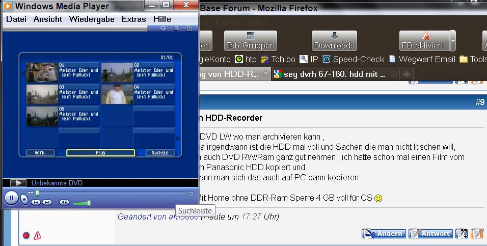

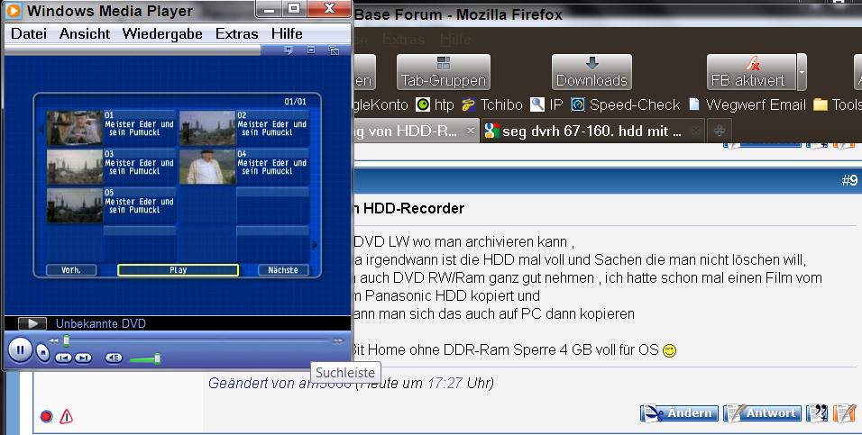

zum kopieren kann man auch DVD RW/Ram ganz gut nehmen , ich hatte schon mal einen Film vom meinem Pionier auf dem Panasonic HDD kopiert und
wie oft denn nun noch kann man sich das auch auf PC dann kopieren,
pro DVD Neuer Ordner
