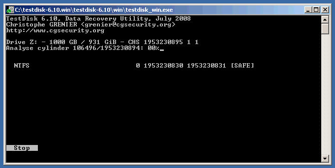

erstmal muss ich sagen, dass es nicht so schlimm aussieht wie der Titel vermuten lässt (nur halt auch nicht gut).
Ich habe ein Raid5 mit 3 Hitachi-500GB-Platten, dieses Raid ist komplett verschlüsselt mit TrueCrypt. Ich kann es problemlos einbinden, so weit ist also alles okay, das Raid-System sowie TrueCrypt arbeiten fehlerfrei.
Allerdings geht danach nicht mehr viel, es kommen verschiedene Meldungen ("Auf Z:\ kann nicht zugegriffen werden. Falscher Parameter." oder auch eine Formatierungsanfrage). Ich hatte schon hin und wieder Probleme mit dem System, Checkdisk hat regelmäßig Fehler gefunden, da diese aber stets korrigiert werden konnten habe ich mir nicht so viel dabei gedacht. Jetzt geht jedenfalls gar nichts mehr, ich weiß auch nicht mehr alles was ich probiert habe (hoffe ich habe nichts wichtiges irgendwie zerstört...) und mir schwirrt der Kopf vor lauter Fachbegriffen ;).
Dinge die ich probiert/rausgefunden habe:
  • GetDataBack for NTFS habe ich zwei mal durchlaufen lassen, beide male mit dem Ergebnis, dass er viele Dateien erkannt hat bei Schritt 2 aber kein Dateisystem zur Wahl stand.
  • bei Testdisk bin ich folgendermaßen am weitesten gekommen:

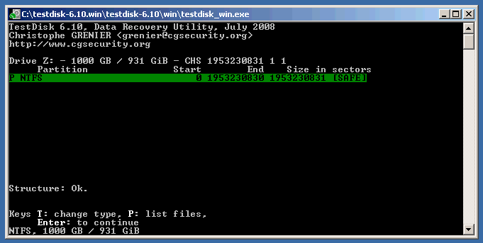

    Erstmal Drive Z: gewählt, Partition Table Typ 'None' genommen (so wie auf http://www.cgsecurity.org/wiki/Recover_a_TrueCrypt_Volume empfohlen).

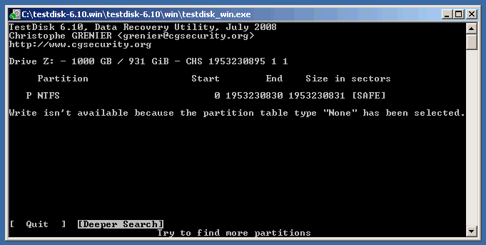

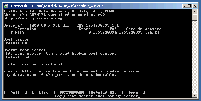

    Bei Quick Search der Analyse (Bildanhang 1) wird die Bezeichnung erkannt (SAFE) und dass es sich um NTFS handelt. List geht nicht (Meldung: Can't open filesystem. Filesystem seems damaged). Heads und Sectors auf 1 scheint korrekt zu sein (wenn ich umstelle meldet er bei Analyse dass sie falsch eingestellt wären). Auf der nächsten Seite kommt dann, dass Write nicht möglich ist (Bildanhang 2)

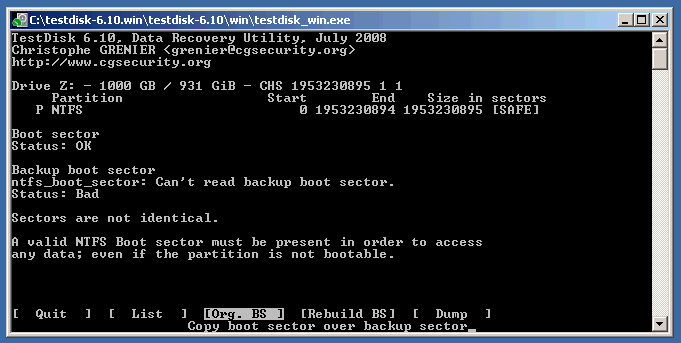

    Deeper Search dauert ewig (Bildanhang 3). Würde ich durchlaufen lassen, aber weiß natürlich nicht ob das was bringt.

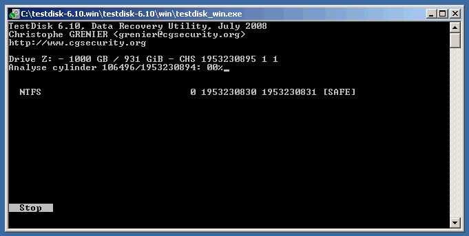

    Beim Punkt Advanced -> Boot sieht es aus wie eben auf Bildanhang 4

Ich weiß nicht wie du auf die Seite kommst.
Soviel ich weiß, ist die Seite seit TrueCrypt 6 obsolete.
Auf jeden Fall liegt die Seite unter verwaiste Seiten und wird jedenfalls von mir nicht mehr unterstützt.
Mache mal nichts bei Org BS.
Wenn Testdisk dein Volumen nicht öffnen kann, sieht es nach ein beschädigtes Dateisystem aus.
Somit findet Testdisk nichts zum reparieren.
Teile mir mal mit, ob du mit der Version 5 oder ab 6 verschlüsselt hast.
Wäre noch eine Idee.
Gehe mal an deine letzten Screen auf Rebuild BS und lasse es laufen.
Wenn es nicht innerhalb weniger Minuten fertig ist, besteht Verdacht auf ein beschädigtes Dateisystem.
Breche dann ab.
Wenn es klappt, gehe hinterher auf List und prüfe, ob deine Daten angezeigt werden.
Teile es dann mit.
Schreibe bis dahin nichts bei Write!
Infos folgen dann.
Ansonsten weist dein Problem auf ein beschädigtes Dateisystem hin.
Nicht jede Datenrettungssoftware unterstützt virtuelle Volumen.
Nehme mal den kostengünstigen (weniger als 40 €) Restorer2000 Pro in der Testversion und scanne das Laufwerk nach dem mounten.
Infos dazu.
Mounte dein Volumen in TrueCrypt.
Starte Restorer2000 Pro in der Testversion und wähle das Volumen aus.
Gehe auf das Icon, das wie eine Uhr aussieht.
Gebe nichts bei Start und Size ein.
Scanne das volle Volumen.
Hinterher findest du oben im rechten Fenster die gefundenen Partitionen.
Öffne die mit dem besten Status (grün) und deiner Größe und Dateisystem entsprechen zuerst.
Überprüfe den Ordner Root auf deine Dateien.
Mit dem Icon ganz links, kommst du wieder zurück zur Auswahl um im Fall eine andere Partition auszuwählen.
Aber nur im Fall.
Teile es mit.
Viele Grüße
Fiona
