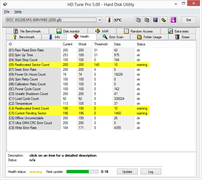

ich habe folgendes Problem: besitze eine 2TB große Western Digital Festplatte (WD20EARS) welche laut den SMART-Werten wohl einen kritischen Zustand erreicht hat:
Nun möchte ich die Daten auf eine baugleiche Festplatte spiegeln und diese einschicken.
Auf der Festplatte befinden sich fast ausschließlich Medien (Musik, Videofiles) aber auch Dokumente, welche ich nebenberuflich zu Veranstaltungszwecken benötige. Demnach möchte ich keinesfalls fehlerhafte Dateien sichern!
Nun zu meinen Fragen:
1) Ich suche ich ein Tool, welches ausschließlich die 100% fehlerfreien Daten spiegelt. Die von fehlerhaften Sektoren betroffenen Dateien sollen z.B in einer Liste angezeigt werden, bzw. gar nicht erst kopiert werden, sodass ich im Nachgang diese wenn möglich gesondert wiederbeschaffen kann. Auch eine ggf. 30GB große Videofile, welche nicht mehr 100% korrekt lesbar ist, soll aus Sicherheitsgründen nicht kopiert werden.

Weil:
Current Pending Sectors: 1460, die sind nicht mehr lesbar, deshalb pending.
