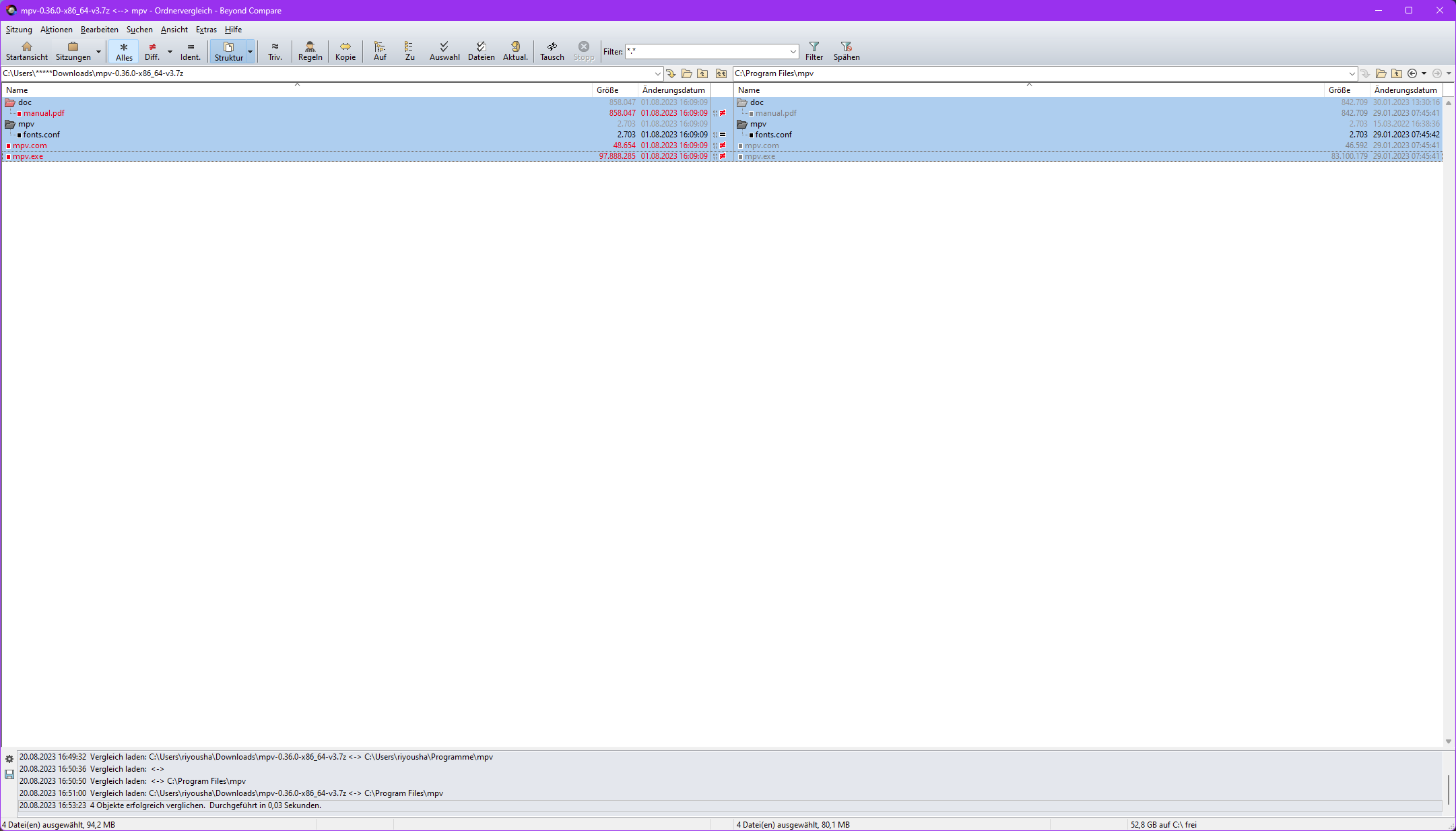

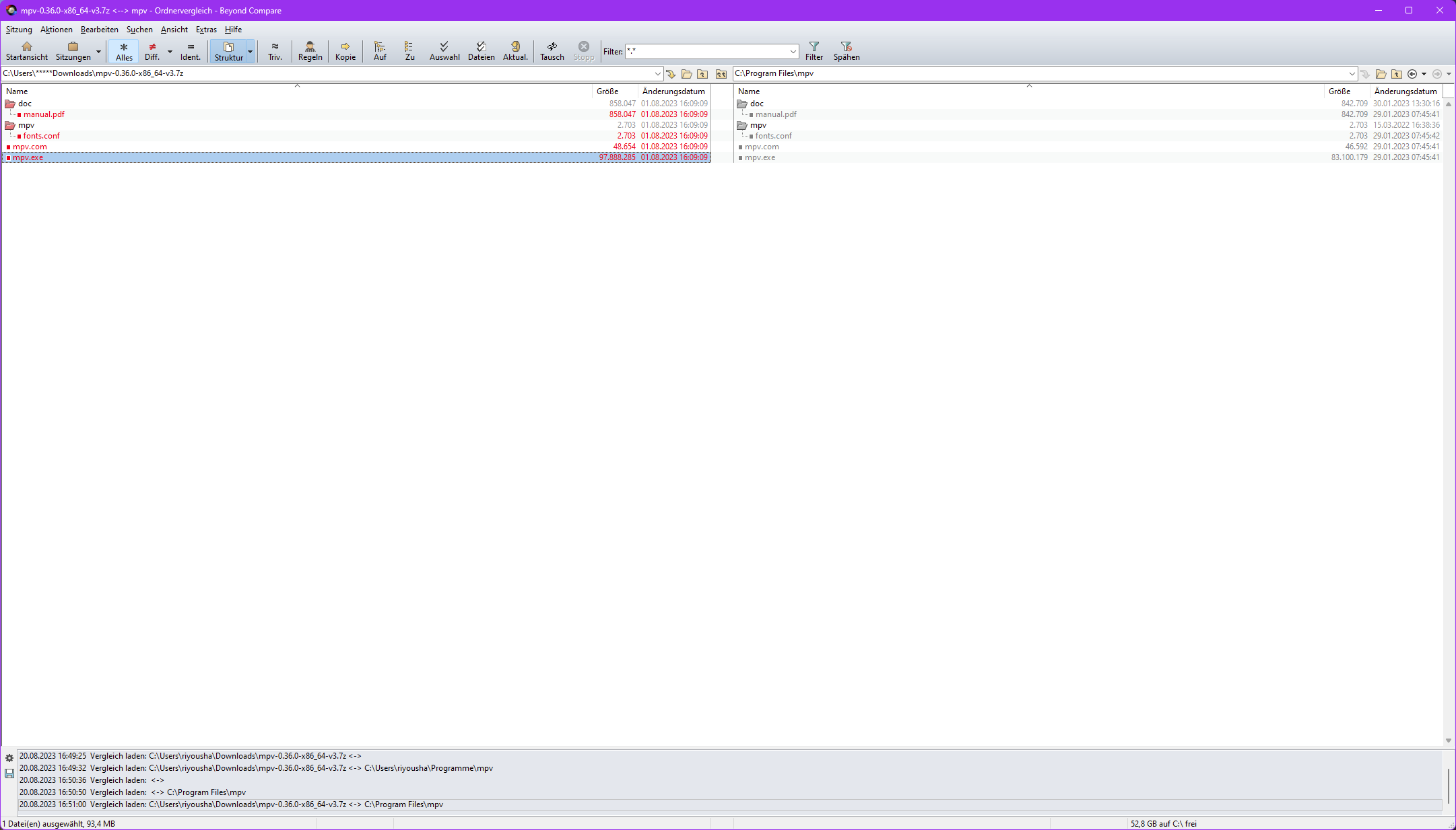

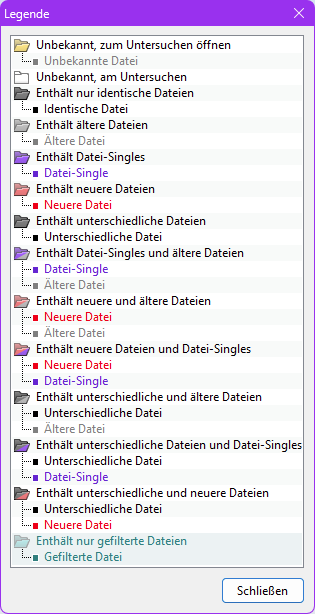

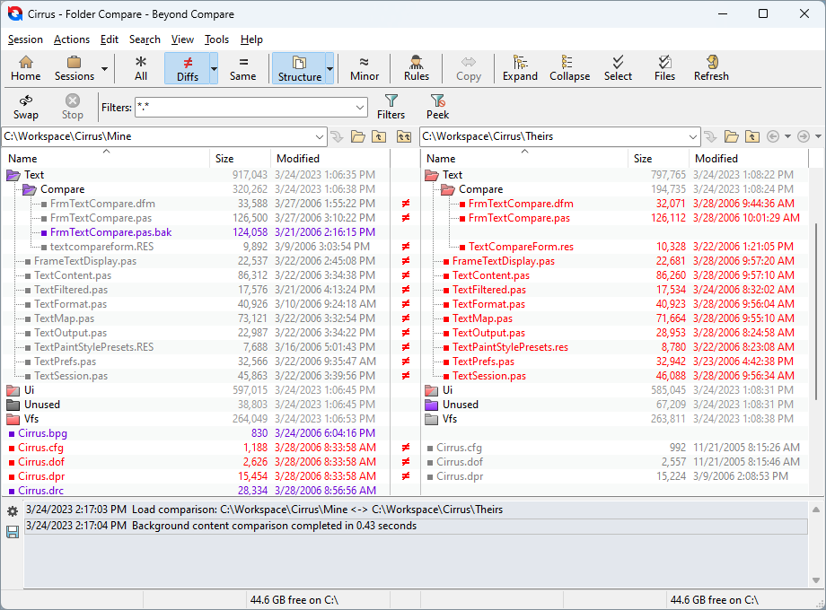

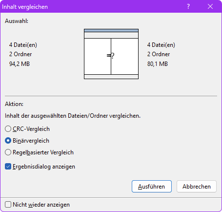

Vorschlag, ein Tool, wie Beyond Compare oder FreeFileSync, verwenden um die Ordner und deren Inhalt zu synchronisieren. Die Vollsicherung erfolgt einmalig, danach werden nur die Änderungen synchronisiert. Dateien lassen sich direkt vergleichen - Beyond Compare > Specialized Viewers.
Ich verwende Beyond Compare.
[Quelle: Beyond Compare - Screenshot Gallery]

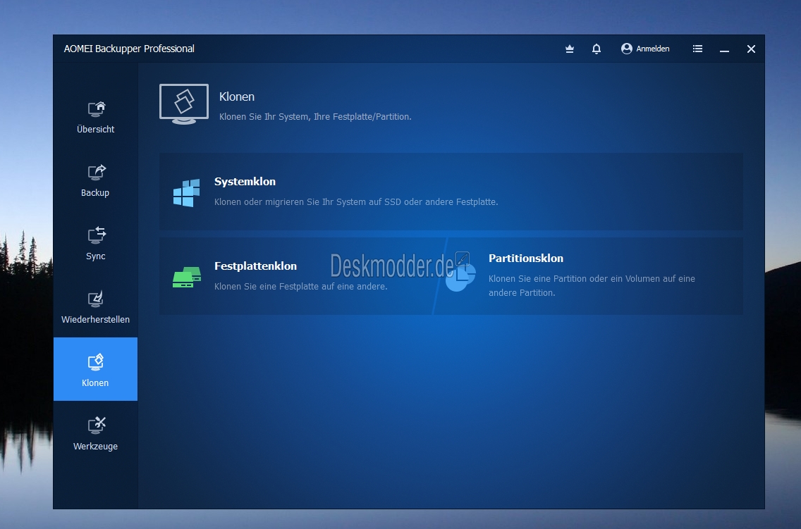

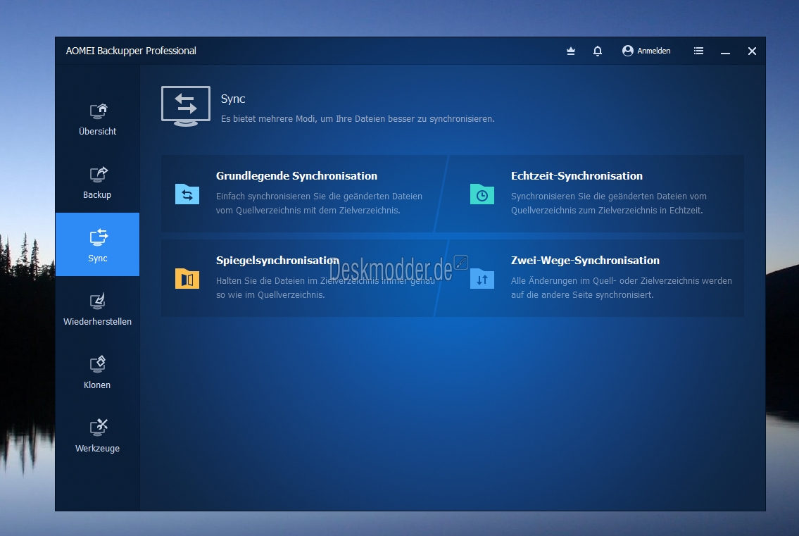

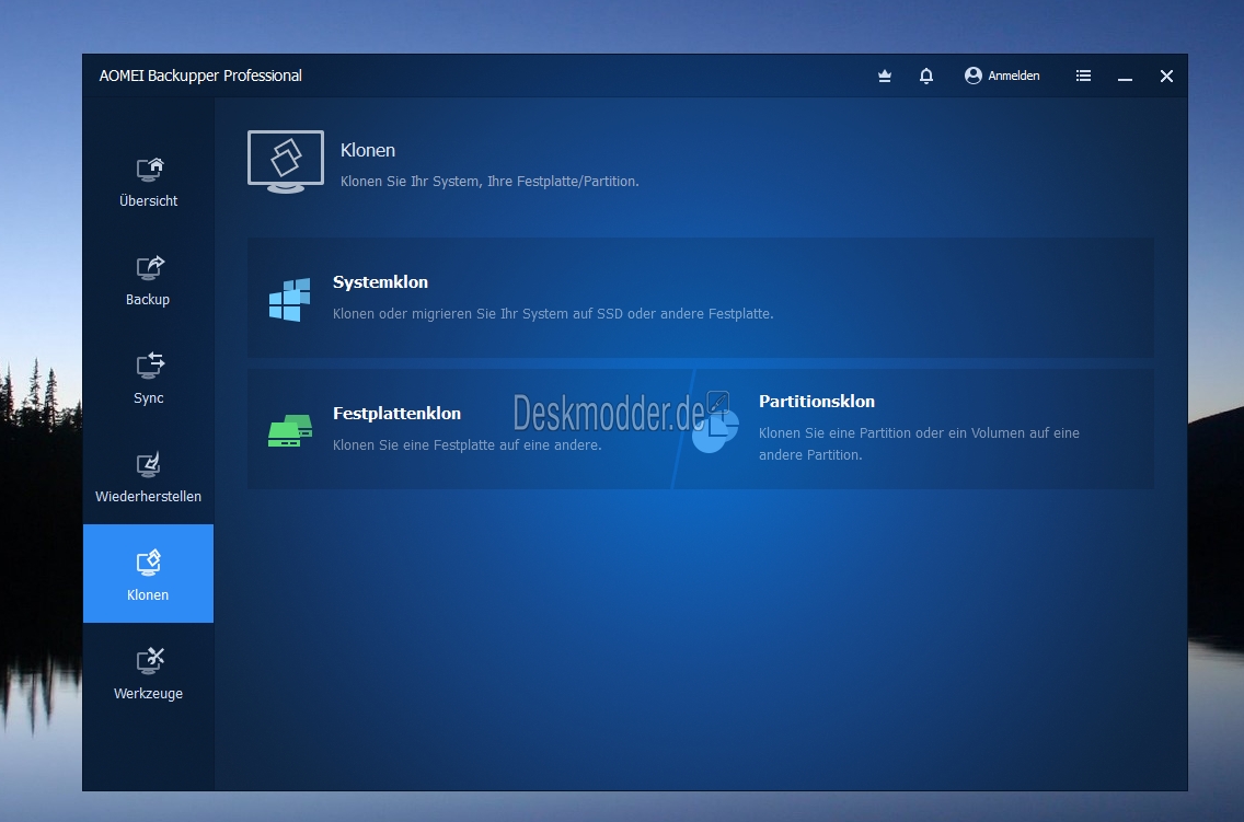

Es gibt Software, mit der man Laufwerke klonen oder synchronisieren kann. Mal als schnelles Beispiel aus der Hüfte:
https://www.deskmodder.de/blog/2023...fessional-kostenlos-fuer-euch-bis-30-05-2024/
Insofern könntest du auch schlicht eine zweite USB-Platte holen und dann beide USB-Platten an den PC anschließen und mittels Software synchronisieren (geht schneller als klonen) - sei es von Platte zu Platte oder PC zu Platten.

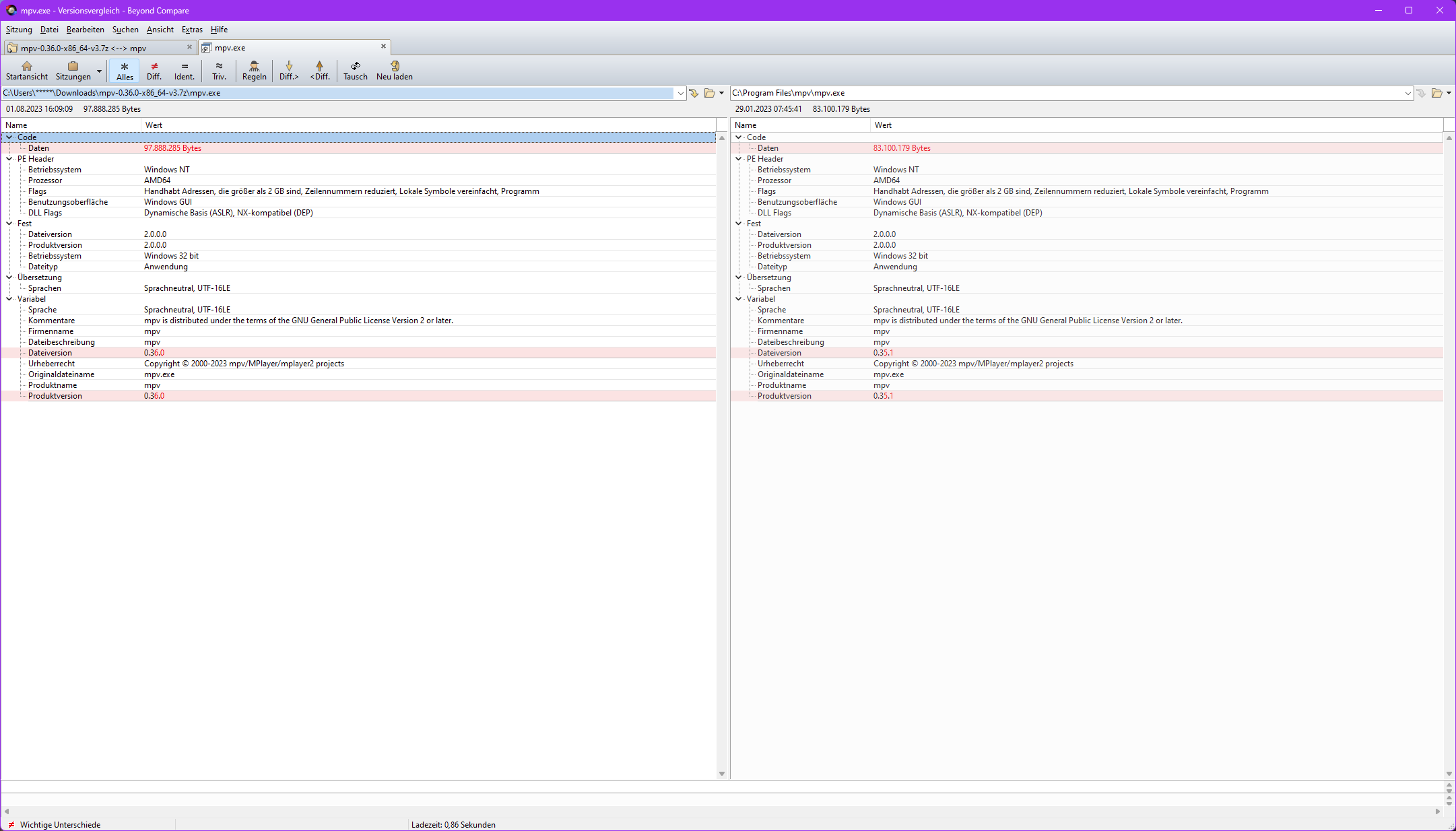

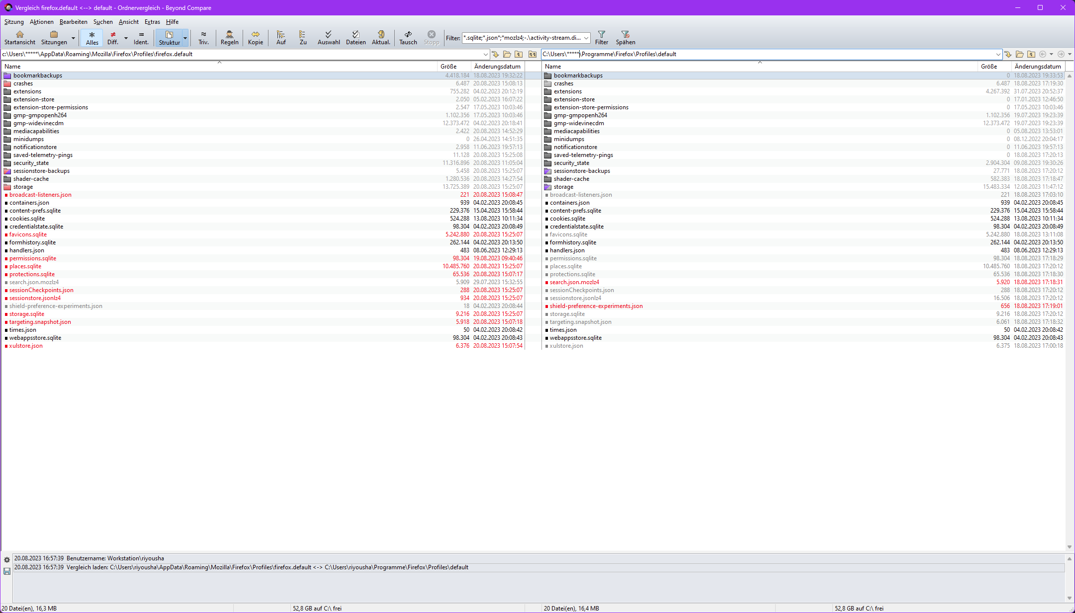

Ergebnis beider Anwendungen ist, dass die Verzeichnisstruktur und Inhalt exakt gleich sind. Die Dateien können sogar binär verglichen werden, um deren Integrität bei Bedarf sicherzustellen.
Mal ein Beispiel von 7Zip-Datei (Version 0.36.0) und Ordner (Version 0.35.1):
Firefox Profil-Ordner Nigtly vs. Release

Zum Vergleich von Ordnergrößen bzw. um die Anzahl der sich darin befindlichen Dateieinhalten zu vergleichen, ist das Programm sicher ne gute Sache.
Ich frage mich nur, was man mit dem Vergleich von Dateien in den Ordnern anfangen will.
Habe ich letztendlich zwei Dateien, die sich unterscheiden, weiß ich ja nicht automatisch, welche von beiden korrumpiert ist bzw. welche nicht.
Dafür bräuchte man schon eine vorher erstellte Prüfsumme, mit der abgeglichen werden kann.
Vergleich aktueller Stand zum letzten Stand - ausgehend vom Ziel wurde eine Datei hinzugefügt, eine Datei geändert oder eine Datei gelöscht.
Bei der Synchronisation des Nightly- und Release-Profiles schließe ich damit Dateien über einen Filter aus.
In diesem Fall sind zwei Kopien oder eine Prüfsumme erforderlich.
Sollten sich Original und Kopie unterscheiden, wird die fehlerhafte Datei über die zweite Kopie bestimmt.
Wer eine höhere Sicherheit will, muss eine Prüfsumme für die Datei erzeugen. Ein Prüfsumme hilft auch bei der Archivierung, da sich die Integrität der Datei über diese sicherstellen lässt. In periodischen Abständen sollten die gesicherten Dateien überprüft werden - der Zyklus richtet sich nach der Lagerdauer des Mediums. Damit ist sichergestellt, dass eine Datei im Fall der Fälle noch verwendet werden kann.
