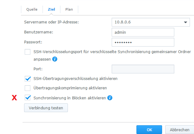

Zur Datensicherung nutze ich die Synology-Anwendung "Datensicherung & Replikation", dort "Synchronisierung gemeinsamer Ordner", um einzelne Ordner nach Zeitplan auf eine andere DiskStation, die sich an einem anderen Standort befindet, über ein VPN zu kopieren.
Das funktioniert auch bei den meisten Ordnern einwandfrei, nur bleiben 3 von 7 Ordnern auf der Ziel-DiskStation leer... warum auch immer.
Die Quell-DiskStation meldet jedenfalls, dass die Synchronisierung erfolgreich abgeschlossen wurde.
Ich habe schon vergeblich eine "Vollständige Synchronisierung" angestoßen.
Jemand eine Idee, woran es liegen könnte?
Danke.

Sollte ich vielleicht den Haken bei "Synchronisierung in Blöcken aktivieren" rausnehmen, um eine vollständige Kopie zu erzwingen?
Naja wenn es via Rsync übertragen wird sollte es nur die Änderungen übertragen und nicht alles nochmals neu, von dem her müsste das bei einem Neuerstellung des Jobs (theoretisch) keine Auswirkungen haben.
Haken rausnehmen wäre sicher auch noch ein guter Versuch.
