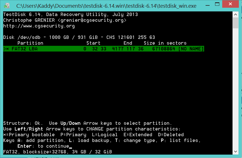

waren 2 Partitionen drauf gewesen, also 31.9 GB + 931 GB? bevor du write drückst, guckst du erst mal die Daten mit der Taste p an,
wenn die Daten richtig sind und lesbar sind , würde ich die wichtige Daten von dort aus erst mal auf eine andere Platte kopieren, bevor man versucht, das ganz Laufwerk wiederherzustellen
p.s. deine Platte könnte dadurch auch physikalischen Schaden haben , also würde ich erst mal die Platte mit dem Programm CrystalDiskInfo angucken, ob die noch in Ordnung ist, wenn in Ordnung, Daten in Testdisk erst mal mit der Taste P auf eine andere Kopien
Nein, bei Testdisk steht garnichts von 31,9 GB.
Da steht 1000 GB / 931 GB - und ganz viel Fachchinesisch :D

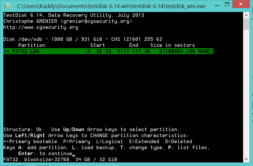

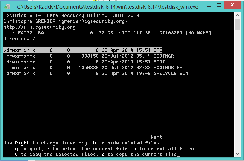

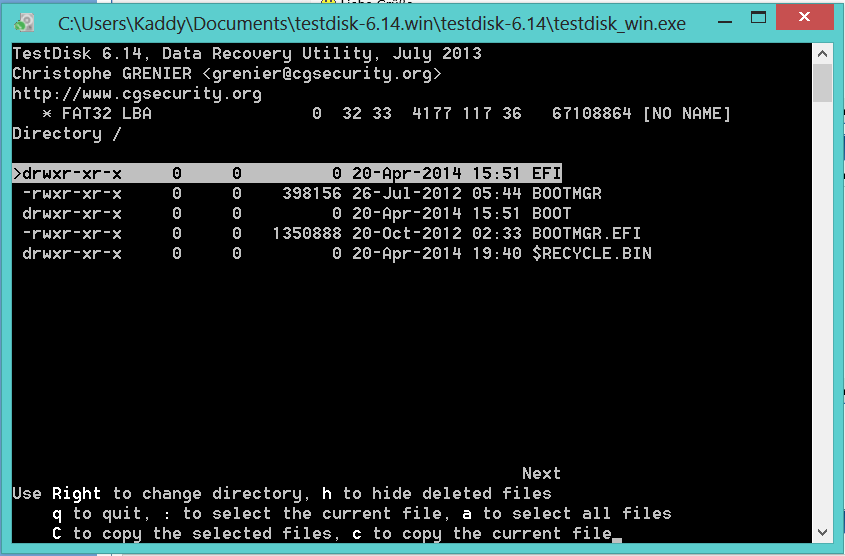

Wenn ich p drücke erscheint mir das:
Das Datum und die Uhrzeit stimmen ja, mir sind die Daten gestern so um ca. 16 Uhr verloren gegangen..
Aber wie soll ich jetzt diese Daten in p wiederherstellen?
Testdisk hat nur 1 Partition gefunden? drück mal die taste q, dann bist du im vorherigen Menü, da siehst du nur 1 Partition?

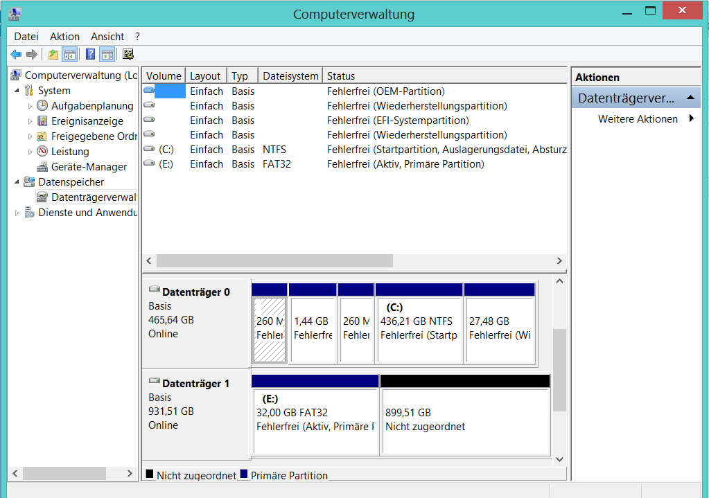

mhh, sieht net so gut aus, da ist nur eine Partition mit ca 34GB , wir wissen jetzt nicht, ob die ganze Platte jetzt nur noch 34 GB gross istt oder ob der restliche Speicherplatz noch versteckt ist , mach mal ein Bild von der Datenträgerverwaltung
Wie gesagt - bin eine Null :D Was meinst du mit Datenträgerverwaltung? :D
:D na, Systemsteuerung , dann Verwaltung, dann Computerverwaltung, dann Datenträgerverwaltung

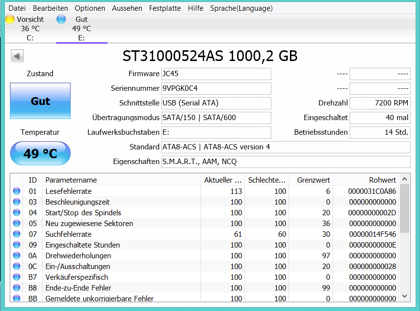

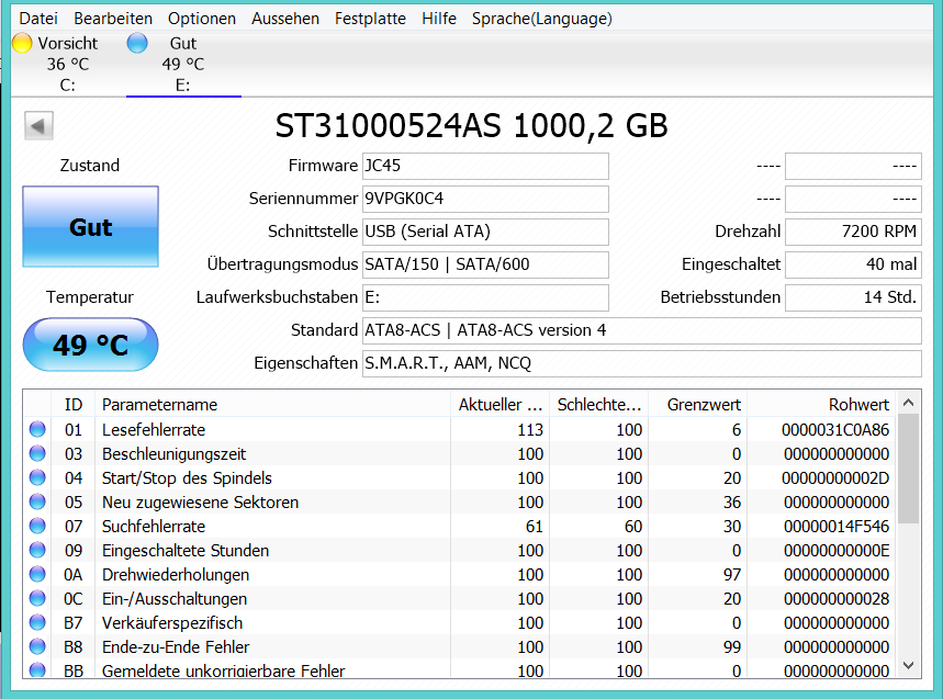

kannst danach auch CrystalDiskInfo runter laden , installieren, dann starten, deine 1TB Platte auswählen, und davon auch ein Screenshot machen http://www.chip.de/downloads/CrystalDiskInfo_32778794.html

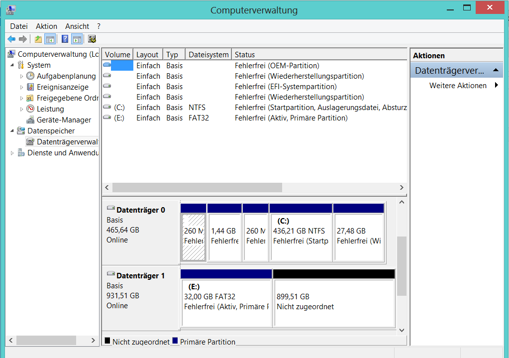

Soo.. Datenträgerverwaltung:
Und CrystalDiskInfo:
:D
deine 1 TB sieht ok aus, aber deine andere Platte steht schon vorsichtig , aber das ist jetzt nicht das Problem :D
kann es sein, dass auf deiner 1TB doch 2 Paritonen drauf waren , also die 32GB und noch eine andere?

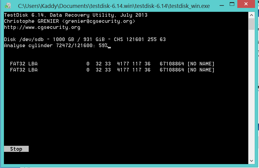

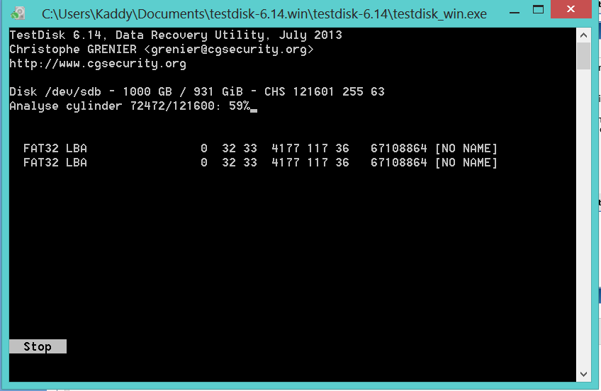

Ja, mache gerade den Deepscan, das sieht soweit so aus:
sagt einem das schon irgendwas?
Und hatte von Anfang an nur diese eine grüne da oben :(
er findet im Deepscan leider auch nur die eine..

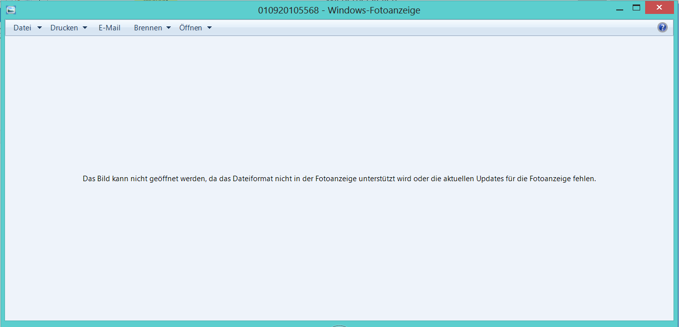

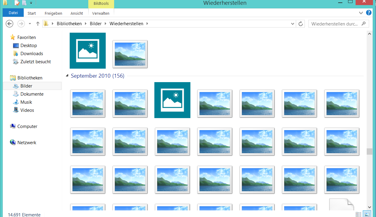

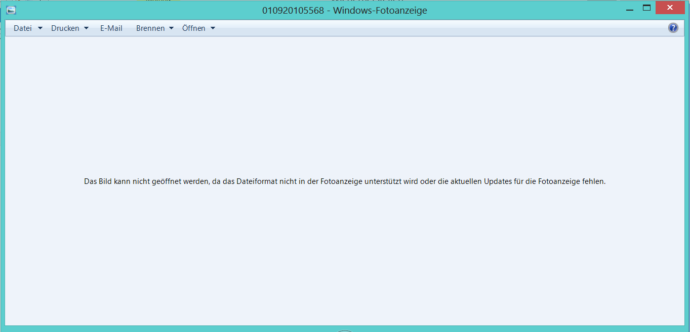

habe es schon mit Recuva versucht, der findet nicht alles aber das wiederherzustellen ging wohl - nur leider ließen sich davon nur ca. 8 Bilder anzeigen und der Rest wird zwar so angezeigt aber wenn man das Bild öffnen will kommt nur ein Satz und Dokumente etc (wovon eins sehr wichtig war) findet er garnicht..

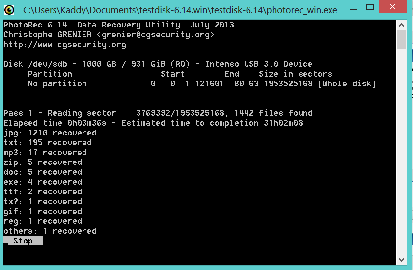

Was ist denn mit PhotoRec?

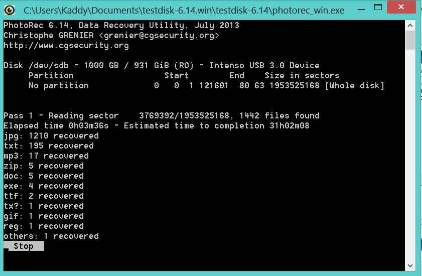

Habe das mal nach ner Anleitung ausprobiert und das sieht jetzt gerade so aus:
Könnte das funktionieren oder wird das genau wie Testdisk nichts finden?
Überigens war jetzt auch bei Photorec diese Partition ohne Namen darauf.. und dahinter steht ja [Whole disk],
ist das die fehlende?
ja, whole disk = ganze Platte, von 0 bis Cylinder 1953525168 , auf jeden Fall sieht so aus , dass Photorec viele Dateien gerettet hat, ob die dann brauchbar sind, musst du kontrollieren
Habe jetzt als Speicherort einen Ordner auf meiner internen Festplatte ausgewählt.
Habe gerade mal geschaut, vorhin waren noch 339 GB frei und jetzt nur noch 335 GB, scheint ja dass er sie gerade drauf speichert.
Ich warte dann mal ne Runde ab! :freaky:

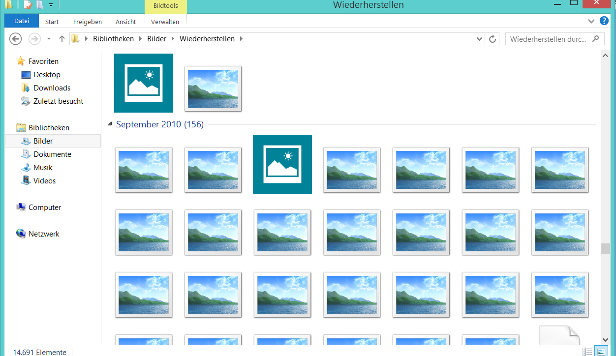

Kann mir schon die ersten Fotos angucken, auf jeden Fall sind weitaus mehr Fotos wieder da als mit Recuva!
Hoffe mal er schafft es wirklich, alles oder wenigstens alles wichtige :D wieder herzustellen!

p.s. laut dem Bild da oben braucht das ca 32 Stunden, viel Spaß xD
