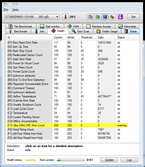

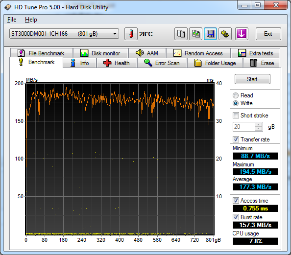

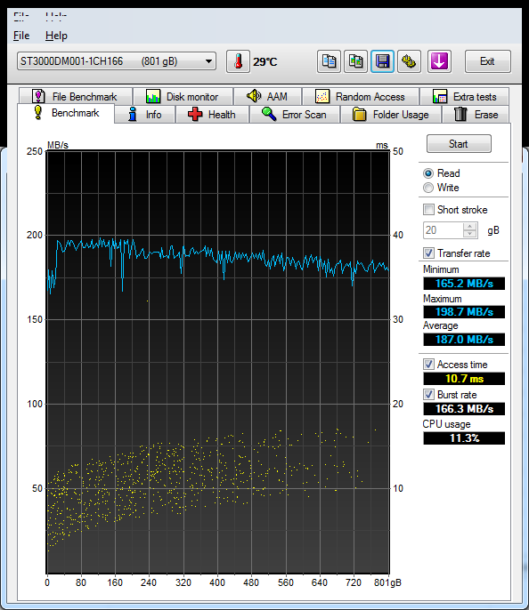

Poste deine PC-Daten, sowie einen Screenshot von Crystal Disk Info.
Wenn du die HD-Tune Trial schon installiert hast, dann mache damit mal einen Read oder Write-Benchmark über die ganze HDD und poste auch davon einen Screenshot. Daran sieht man auch das Adressierungsproblem. Dass die HDD schonmal an dem System korrekt funktioniert hat ist fraglich, denn wahrscheinlich wusstest du nur nichts von dem Problem.

Ich hab mal die screens im anhang, statt CDI hab ich die smart werte auch von HD Tune lesen lassen
