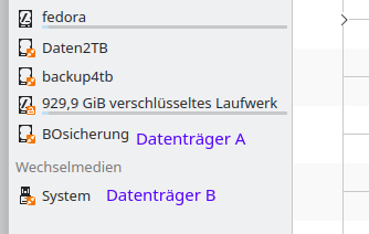

Beide Datenträger werden am TB4-Anschluss des I/O-Panels nicht erkannt. Strom scheint aber zu fließen, da das Dock aufleuchtet. Auch die KDE-Partitionsverwaltung erkennt nichts.
A) DeLOCK USB4 40 Gbps External Enclosure mit WD Black SN850X
B) Icy Dock EZ-Adapter mit Corsair MP 510
Beide werden automatisch erkannt, wenn ich den USB-C Anschluss am Gehäuse (Fractal Terra) nutze.

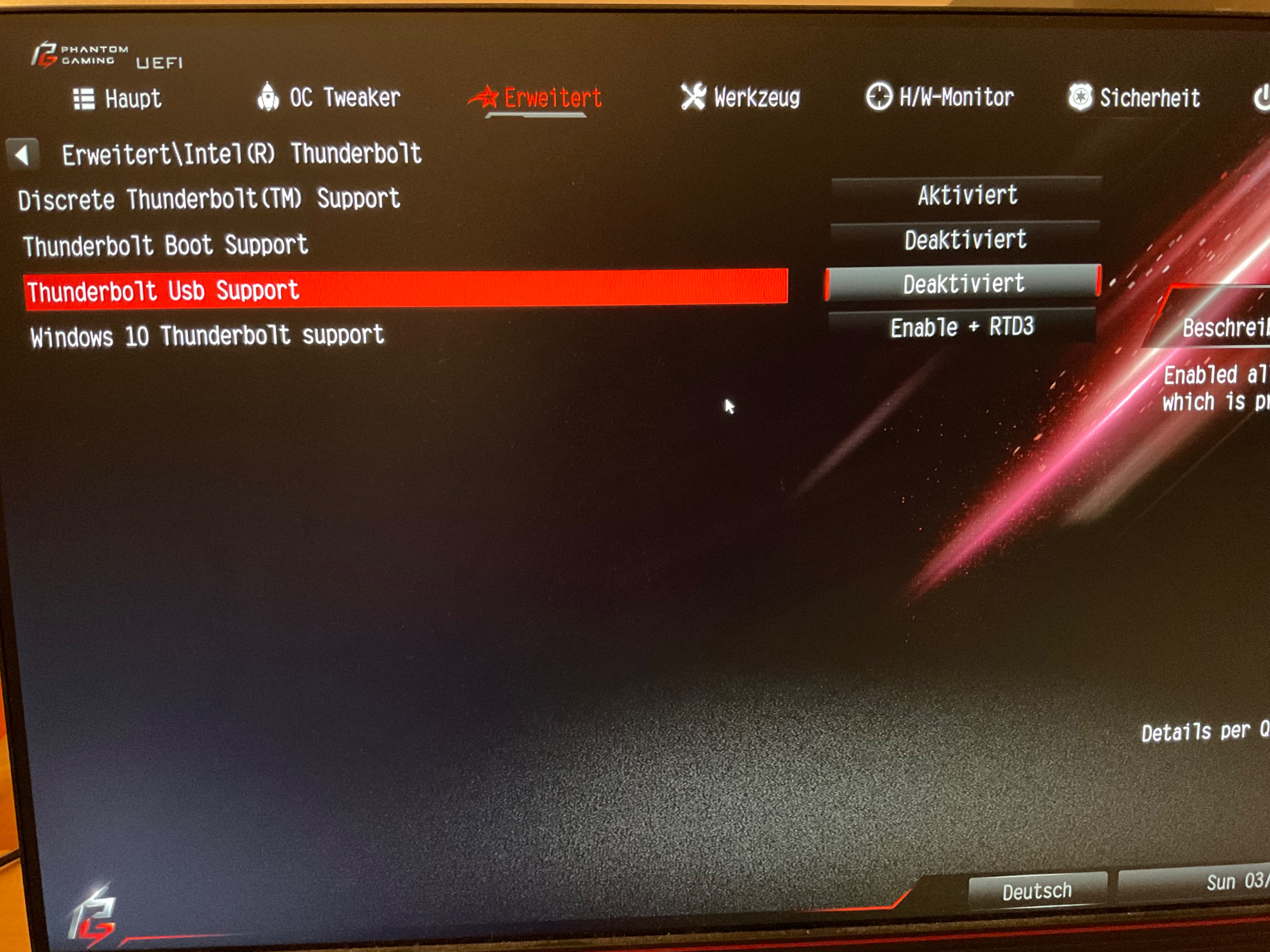

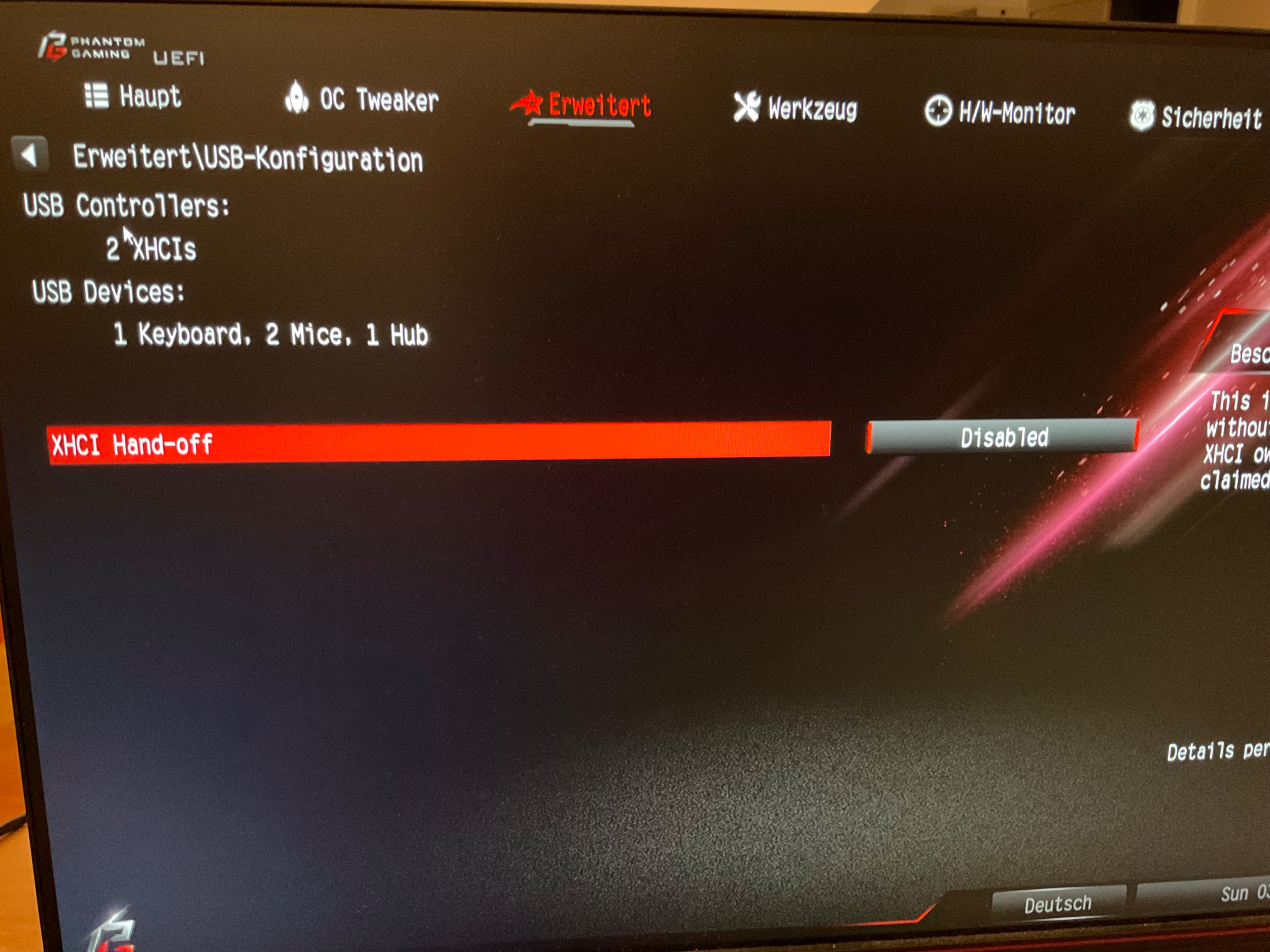

Mögliche UEFI-Einstellungen sind in den Bildern.
  • XHCI Hand-Off auf „enabled“ setzen hat nichts gebracht.

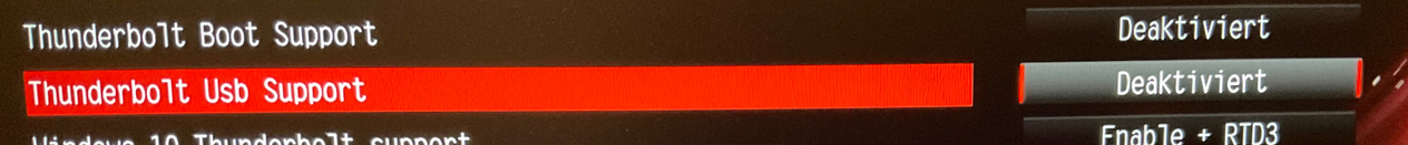

  • Thunderbolt Usb Support „aktiviert“ hilft auch nicht

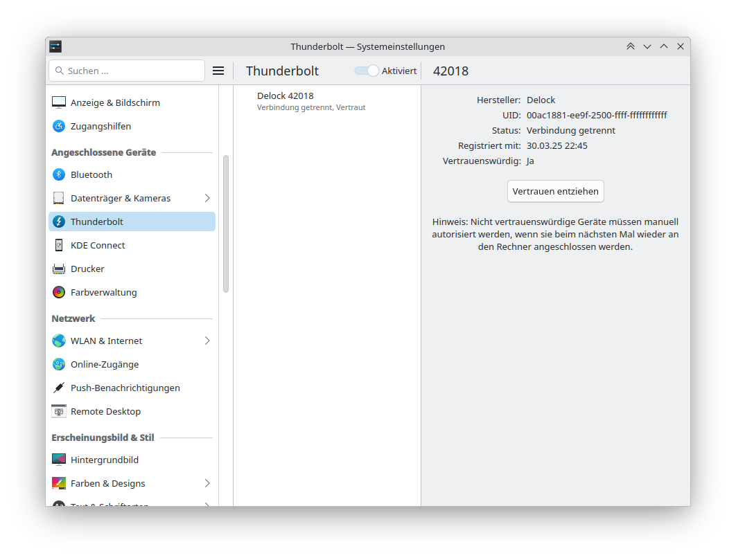

Das DeLock wird mir aber nun in der GUI angezeigt (siehe Anhang). Aber sonst gibt es keine GUI-Meldungen.
Nachtrag: Die einzige Auswirkung, die ich beim Einstecken des DeLock (einmalig und später) erkennen konnte:

Ponderosa schrieb:
Wieso ist Thunderbolt Support deaktiviert?
Basierend auf anderen BIOSen die ich gesehen habe, würde ich raten, dass Asrock nur völlig inkompetent übersetzt hat.
Denn TB4 ist auf dem Board verlötet. Macht keinen Sinn das ab Werk aus zu haben. Und USB3 ist Pflicht. Es dürfte nicht als TB3 oder TB4 Port beworben werden, wenn kein USB3 bereitsteht. Und wäre nicht mal ansatzweise USB4-kompatibel (was TB4 sein muss).
Typischerweise ist die Option hier, "Thunderbolt USB Boot Support". Was nur betrifft, ob das BIOS auch versucht von USB Geräten hinter dem USB3 Controller vom TB Controller zu booten (und evtl auch von an dem TB Controller, via TB3 angeschlossenen weiteren TB3 Controllern mit eigenen USB3 Controllern wieder).
Genau wie es beim Thunderbolt Boot Support eigentlich nur darum gehen sollte, PCIe Verbindungen während dem Booten herzustellen und anschließend PCIe Geräte hinter dem TB Controller nach BootROMs zu durchsuchen (wie zum Beispiel dem BootROM einer GPU oder einer externen RAID Karte, so dass die dann vom BIOS während dem Boot genutzt werden können, anstatt erst wenn das OS geladen hat).
Reaktionen: Ponderosa

Ist es überhaupt ein TB-Problem (bzw bolt.service)?
Code:
chefkoch@terra:~$ boltctl list
 ○ Delock 42018
   ├─ type:          peripheral
   ├─ name:          42018
   ├─ vendor:        Delock
   ├─ uuid:          00ac1881-ee9f-2500-ffff-ffffffffffff
   ├─ generation:    Thunderbolt 3
   ├─ status:        disconnected
   ├─ authorized:    So 13 Apr 2025 13:58:15 UTC
   ├─ connected:     So 13 Apr 2025 13:58:15 UTC
   └─ stored:        So 30 Mär 2025 20:45:03 UTC
      ├─ policy:     iommu
      └─ key:        no
chefkoch@terra:~$ boltctl info 00ac1881-ee9f-2500-ffff-ffffffffffff
 ○ Delock 42018
   ├─ type:          peripheral
   ├─ name:          42018
   ├─ vendor:        Delock
   ├─ dbus path:     /org/freedesktop/bolt/devices/00ac1881_ee9f_2500_ffff_ffffffffffff
      ├─ policy:     iommu
      └─ key:        no
Entsprechend #1 ist ja nur Datenträger A ein TB3-Gerät, während B einfach nur ein Dock über USB ist.
So sieht es aus, wenn Datenträger A beim Booten angeschlossen war und beide Datenträger angeschlossen sind:
