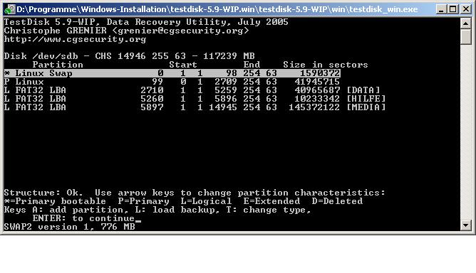

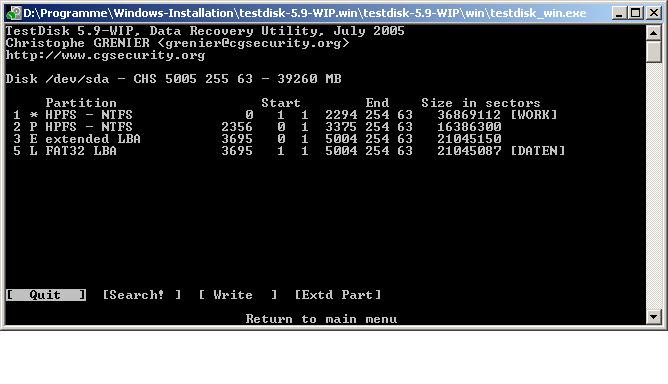

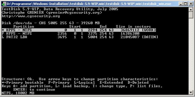

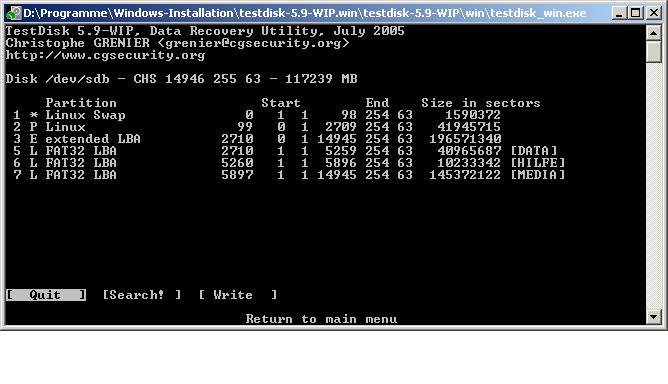

Nun habe ich TestDisk drüberlaufen lassen, meine Screenshots sind im Anhang. Gibt es eine Chance dass ich die Partition einfach so widerherstellen kann oder muss ich die Daten sichern und die Partition neu erstellen?

Knoppix kann Fat32 schreiben aber kein NTFS.
Bootsektor (Partitionssektor) und Dateisystem hängen sehr nah zusammen.
Bei einem Fehler im Dateisystem hilft Datenrettungssoftware.
Überprüfe daher mal den Partitionssektor (Bootsector).
Starte Testdisk, wähle wenn nötig deine betroffene Festplatte aus.
Gehe mit dem Pfeil auf das Menü [Advanced] und bestätige mit Enter.
Wähle dort die Partition [Data] mit dem Pfeil aus.
Bestätige dann bei [Boot] und setze mir einen Screenshot.
Unternimm dort nichts wo du nicht genau weißt.
Bootsektorrecovery ist nicht ungefährlich.
Weitere Anweisungen folgen dann.
Viele Grüße
Fiona

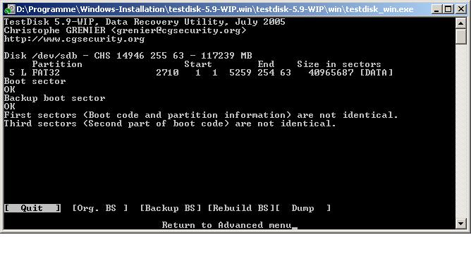

Wow, danke für deine schnelle Antwort! Hier ist der Screenshot:

Der Bootsektor (Partitionssektor) ist in Ordnung.
Wird als gültig und mit dem Backupsector identisch ausgegeben.
Sieht daher nach einem Fehler im Dateisystem aus.
Sichere Alternative ist Datenrettungssoftware.
Link dazu gibt es hier;
https://www.computerbase.de/forum/threads/faq-datenrettung-testdisk-anleitung.110869/#post-1109338
Empfehlung und kostengünstig ist der Restorer2000 Pro (Shareware 49.99 $ ca. 38 €).
Unterstützt Fat und NTFS.
Du kannst damit mal die Partition für Diagnose scannen und das Ergebnis überprüfen.
Freeware wie PC Inspector File Recovery hat nicht immer gute Ergebnisse und stürzt manchmal ab.
Wenn du es testen möchtest nimm die Option verloren Laufwerke suchen oder ähnlich.
Chkdsk ist ein Festplattenutility um ein Dateisystem zu reparieren und nicht zum Daten retten.
Kann daher auch mehr Schaden anrichten und ist deshalb nicht ohne Backup empfohlen.
