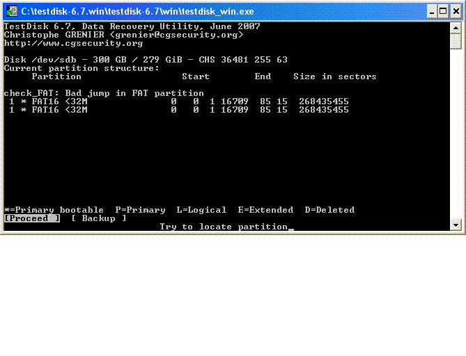

Hab jetzt mal die Diagnose gemacht:
Scheint so das das Programm ein paar Dateien gefunden hat

Sieht so aus, das du vielleicht deine Festplatte auf 32 GB-Speicherbeschränkung gejumpert hast?
Überprüfe es mal.
Die wird jetzt nur mit 32 GB erkannt.
Wenn die wieder voll erkannt wird, können auch alle Partitionen und Daten vollständig erkannt werden.
Mache mir nach der vollen Erkennung mal die Diagnose erneut.
Setze mir bitte nur die 3 Screens wie in der Diagnose beschrieben.
Du siehst auch die Erkennung der Größe in Testdisk weiter oben bei Disk.

An deinem letzten Screen wird nur eine HFS-Partition (Macintosh) anhand eines magic values erkannt.
Dann sucht Testdisk, was aber nicht die tiefere Suche ist!
Lasse die fertig laufen und setze mir den Screen!
Kann vielleicht nichts oder nicht alles angezeigt werden.
Bestätige dann mit Enter und gehe auf die tiefere Suche Search!.
Lasse die laufern und setze mir den Screen.
Wenn deine Partitionen gefunden werden, markiere die Partitionen der Reihe nach und drücke p ob deine Daten oder eine Fehlermeldung angezeigt wird.
Teile es mit.
Viele Grüße

F
Fiona
Lasse die dritte Partition dann einfach in Ruhe.
Die erste Partition wird als aktiv und bootfähig angezeigt.
* (Stern) ist für primär, aktiv und bootfähig und kannst du mit dem Links oder Rechtspfeil auf der Tastatur setzen. Wenn du von der nicht bootest, setze die auf nur P für primär.
Siehst du ganz links bei der Partition.
Markiere dann die zweite Partition und setze die nur auf P für nur primär.
Bestätige mit Enter.
Gehe auf [Write].
Bestätige dort mit Enter, y und Ok.
Wenn chkdsk bei Systemstart kommen will, beende chkdsk erstmal.
Geht innerhalb von 10 Sekunden durch beliebigen Tastendruck.
Überprüfe das Ergebnis und teile es mit.
