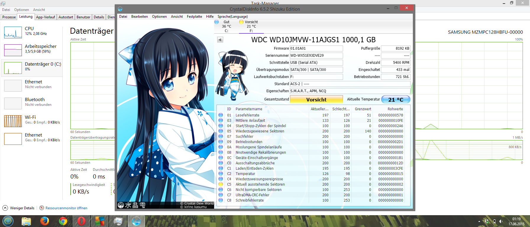

@xTeAz, poste bitte mal den Screen von CrystalDiskInfo (die Portable Standard Edition reicht und ist frei von Werbung), ziehe aber bitte das Fenster soweit auf, dass alle Attribute und auch die Rohwerte vollständig sichtbar sind.

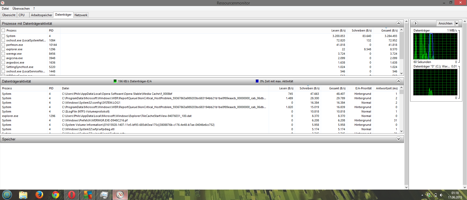

Dann gehe mal in den Resourcen Monitor (im Task Manager im Tab Leistung unten zu starten), dort auch Disk und überlege Dir mal eine sinnvolle Aufteilung und Sortierung der Spalten. Dann solltest Du nicht nur sehen welche Prozesse die Zugriffe machen, sondern auch auf welche Dateien zugegriffen wird. Mache ggf. einen Screenshot wenn die Auslastung mal wieder zu hoch ist und poste den hier.
Bei der HDD sind zwei Sektoren schwebende, können also nicht mehr gelesen werden. Du hast aber auch eine SSD im Rechner, die Auslastung von der SSD sollte sich also nicht so bemerkbar machen, zumindest wenn diese im AHCI Modus betrieben wird. Der Screenshot vom Resourcen Monitor ist wenig hilfreich, die Auslastung war in dem Moment gering und es wurde auch nur auf C: zugegriffen. Die HDD hat recht viele Lade-Entlade Zyklen, bei jedem Aufwachen aus dem Unload kann es auch eine spürbare Verzögerung geben. Beachte übrigens das bei der WD die USB Buchse vermutlich direkt auf der Platine der HDD sitzt, bei einem Schaden des USB-SATA Bridgechips kommst Du kaum noch an die Daten, achte da also auf regelmäße Backups der wichtigen Daten von der HDD auf eine anderen USB Platte oder ein NAS.

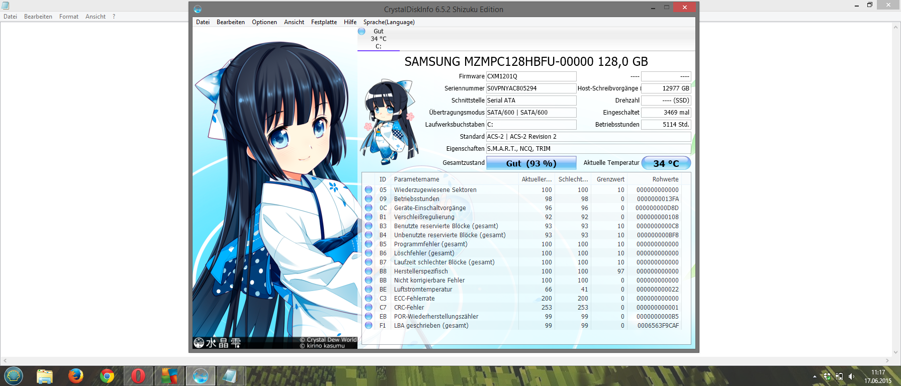

Poste auch mal den Screenshot von CDI für die SSD.
ich kann CDI nur öffnen wen ich die externe wieder raus nehme
Da gibt es einen CRC Fehler, also ein Probem bei der Kommunkation zwischen dem SATA Host Controller und dem Controller der SSD, der dürfte aber in der Vergangenheit aufgetreten sein. Sieht gut aus, an der liegt es nicht. Lass mal den AS-SSD Benchmark laufen und poste en Screenshot mit dem Ergebnis.
