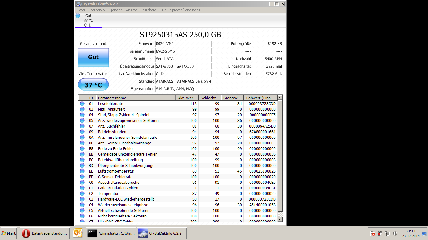

ich habe ein ähnliches Problem bei meinem Laptop (Lenovo ThinkPad L412 0530 - Core i3 330M / 2.13 GHz - Windows 7 Ultimate 64-Bit - 2 GB RAM - 250 GB HDD): Es wird total oft in die Auslagerungsdatei geschrieben (RAM ist nicht voll!) und damit die Festplatte komplett ausgelastet. Ich habe schon die Einstellungen für die Auslagerungsdatei geändert, formatiert, chkdsk, MemTest (0 Errors), CrystalDisk (alles ok, siehe Screenshot), aber alles ohne Erfolg. Hat jemand eine Idee woran es liegen könnte?
Grüße
