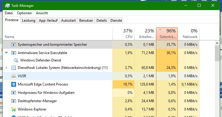

Hey!
Seit ein paar Tagen meldet mein Laptop, dass der Datenträger überlastet ist. Im Bild seht ihr was dies verursacht.
Ich habe den Datenträger bereits über cmd.exe gescannt aber auch der fand nichts.
Handelt es sich um einen Virus?
Hatte schon jemand Erfahrung damit?
LG Stefan
Gehe auf Leistung und starte dann unten den Ressourcenmanager. Schau dir da die Auslastung an.
Da läuft Antimalware und Defender gleichzeitig? Und dann noch ein Zugriff vom Netzwerk? Und "Systemspeicher und Kompression" klingt, als ob Teile im Filessystem komprimiert sind/werden/wurden.
Geht es da um eine HDD oder SSD? Ich würde fast vermuten eine HDD, weil sich die Probleme derart manifestieren.
Ich wollte damit sagen, eine HDD schränkt die Möglichkeit von Multitasking drastisch ein.
