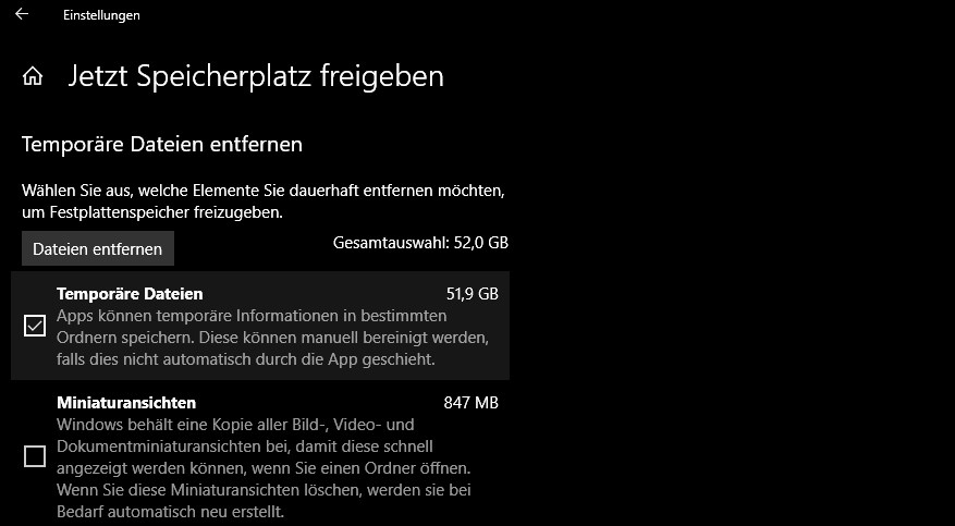

Hi,
ich klicke mit Rechtsklick auf Festplatte C:, wähle "Eigenschaften", dort "Bereinigen" und es werden mir in der Liste etwa 64 GByte an temporären Dateien angezeigt. Es handelt sich hier aber nicht um die Temp-Dateien, die man sieht, wenn ich z.B. "Windows + R" drücke und "temp" eingebe (dort sind nur etwa 3 MByte an Daten vorhanden).
Wenn ich bereinige, werden immer nur 1-2 GByte frei - es werden nie die vollen ca. 64 GByte gelöscht.
Weiß jemand, warum? Ich erkenne auch nicht, wo genau diese 64 GByte liegen. Es ist nur ein Haufen Platz und der darf ruhig frei werden.

Habe ich schon getan. Versuche es jetzt im Abgesicherten Modus. Offenbar bleibt zumindest der Lösch-Dialog länger sichtbar. Bin gespannt.
Noch 59 GByte übrig, wieder nur ein paar GByte entfernt (im abgesicherten Modus). Merkwürdig.
Ja, den Button mit den Systemdateien bereinigen mache ich immer.
Jetzt habe ich es wieder einige Male gemacht - bei jedem Mal werden immer nur so 4 GByte gelöscht.

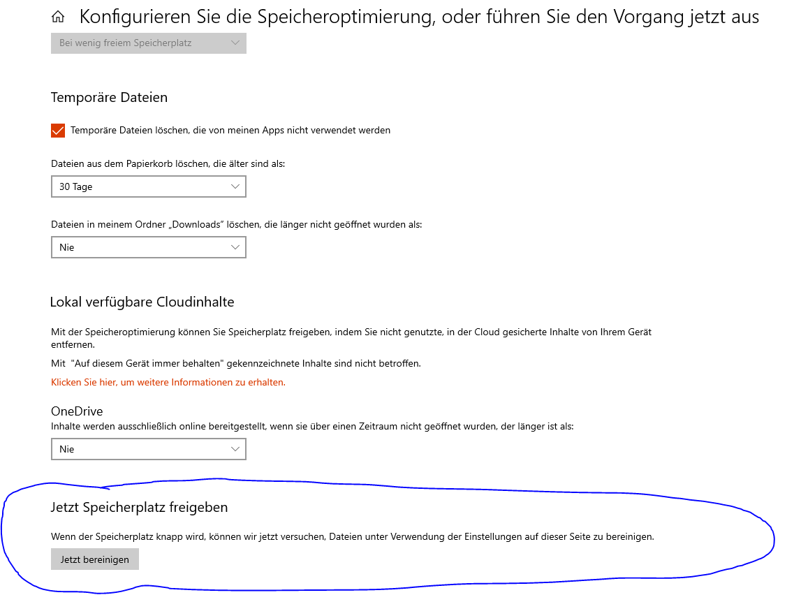

Machs mal hier, ganz unten.

Tja, was soll ich sagen: Das war die Lösung - die ganzen 60 GByte sind gelöscht. Man muss also den Umweg über die Windows 10 Einstellungen gehen. Ich vermute, der alte Weg hat ausgedient. Erstaunlich.

Das war jetzt zwar nicht dort worauf mein Screenshot hinführen sollte,
aber was solls. Aber dort wo ich meinte, kannst du das anstoßen, was passiert,
wenn Windows automatisch löscht (Temps) wenn der Datenträger zu voll wird.
Das clean ganz schön je nachdem.

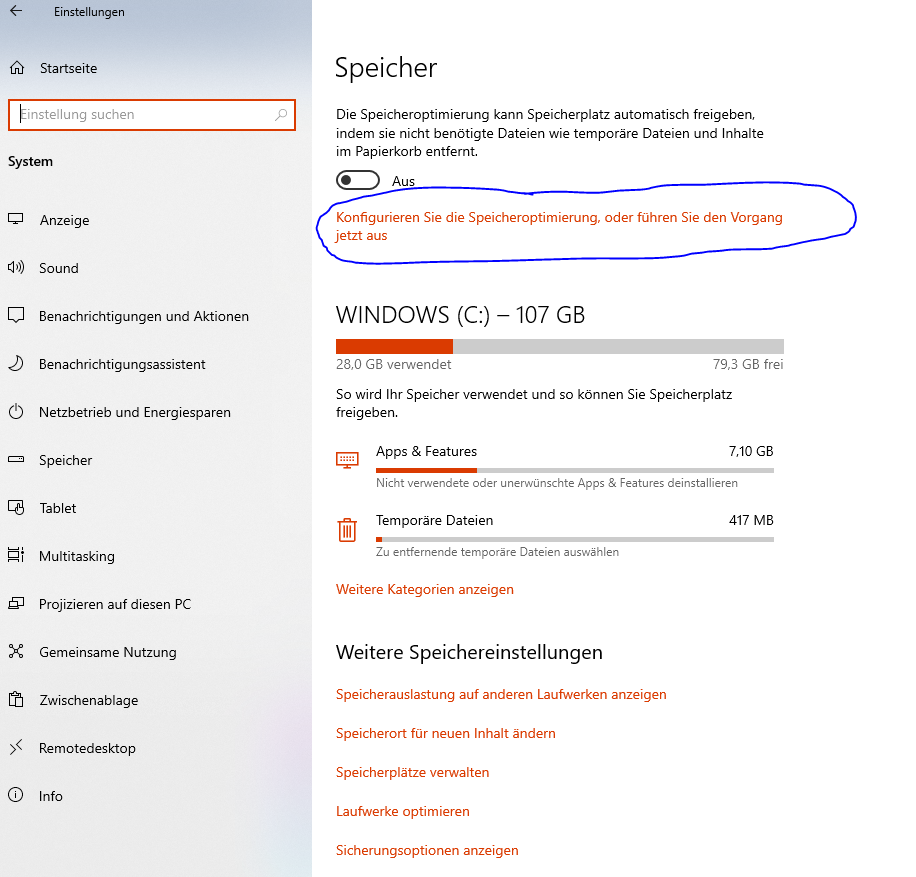

Löscht nur Temporäre Dateien, vllt brauchst du es ja doch mal.
Ist eben etwas versteckt.
Einstellungen - System - Speicher - dann hier drauf:
@Nickel Ah, okay, das sieht unter 1809 noch etwas anders aus, habe es aber gefunden. Aber wie gesagt: Über den oben beschriebenen Weg ging es einwandfrei. Der alte Weg über das normale Dialogfenster "Eigenschaften" ist wohl nicht mehr empfehlenswert.
