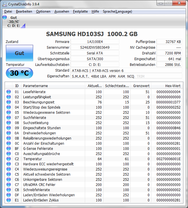

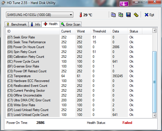

Hallöchen,
neulich kam ein Fehler in Win7 - Datenträgerfehler.
Hab schon gegoogelt, kommt bei vielen, soll aber wohl nicht wirklich was heißen, dass sie bald kaputt geht oder nicht. Viele haben den Fehler und die Platte läuft und läuft ...
Da ich keine Ahnung von den Analysetools hab, wollt ich euch mal nen Blick drauf werfen lassen:
Ein Tool sagt mir Failed, das andere "OK".
Also kann jemand einschätzen, wie der Ernst der Lage ist?
EDIT:
Falls es hilft - die Temperatur meiner Platte ist bei 30°C und ist eigentlich auch nie drüber.
Code:
HD Tune: SAMSUNG HD103SJ Health
ID                               Current  Worst    ThresholdData     Status
(01) Raw Read Error Rate         100      100      51       4        Ok
(02) Throughput Performance      252      252      0        0        Ok
(03) Spin Up Time                76       15       25       7543     Failed
(04) Start/Stop Count            100      100      0        594      Ok
(05) Reallocated Sector Count    252      252      10       0        Ok
(07) Seek Error Rate             252      252      51       0        Ok
(08) Seek Time Performance       252      252      15       0        Ok
(09) Power On Hours Count        100      100      0        2886     Ok
(0A) Spin Retry Count            252      252      51       0        Ok
(0B) Calibration Retry Count     252      252      0        0        Ok
(0C) Power Cycle Count           100      100      0        641      Ok
(BF) G-sense Error Rate          100      100      0        1        Ok
(C0) Power Off Retract Count     252      252      0        0        Ok
(C2) Temperature                 64       61       0        393245   Ok
(C3) Hardware ECC Recovered      100      100      0        0        Ok
(C4) Reallocated Event Count     252      252      0        0        Ok
(C5) Current Pending Sector      252      252      0        0        Ok
(C6) Offline Uncorrectable       252      252      0        0        Ok
(C7) Ultra DMA CRC Error Count   200      200      0        0        Ok
(C8) Write Error Rate            100      100      0        2        Ok
(DF) Load/Unload Retry Count     252      252      0        0        Ok
(E1) Load/Unload Cycle Count     100      100      0        641      Ok
Power On Time         : 2886
Health Status         : Failed

Diesen Quatsch meldete das Tool bei meiner Samsung auch.Drohender Crash und Bla und Müll.
