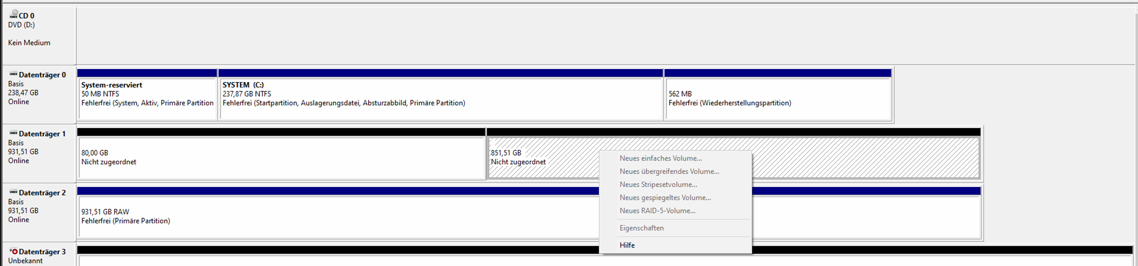

In der Datenträgerverwaltung wird mir eine 1TB HDD nach löschen sämtlicher Partitionen wie folgt angezeigt (Datenträger 1):
Normalerweise kenne ich es so, dass nach Löschen aller aktiven Partitionen/Volumen am Ende nur noch eine große schwarze Partition in der Größe der HDD übrig bleibt, die dann "Nicht zugeordnet" markiert ist.
Hier aber sind aus merkwürdigen Gründen 2 nicht zugeordnete "Partitionen", die größere/rechte davon kann ich nicht mal bearbeiten und etwa ein neues Volume erstellen (alles ausgegraut). Nur bei der 80GB linken Partition könnte ich ein Volumen in der Größe von 80GB erstellen.
Weiß jemand, was da los ist? Wieso ist das nach Löschen aller aktiven Partitionen nicht wieder eine große, nicht-partitionierte Gesamteinheit?
Du hast gelöscht aber die Partitionen nicht aufgelöst. schnellste Lösung
Code:
diskpart
sel dis 1
clean
exit
Reaktionen: Marvolo

@s1ave77 & @LuxSkywalker
Das war die Lösung. Vielen Dank.

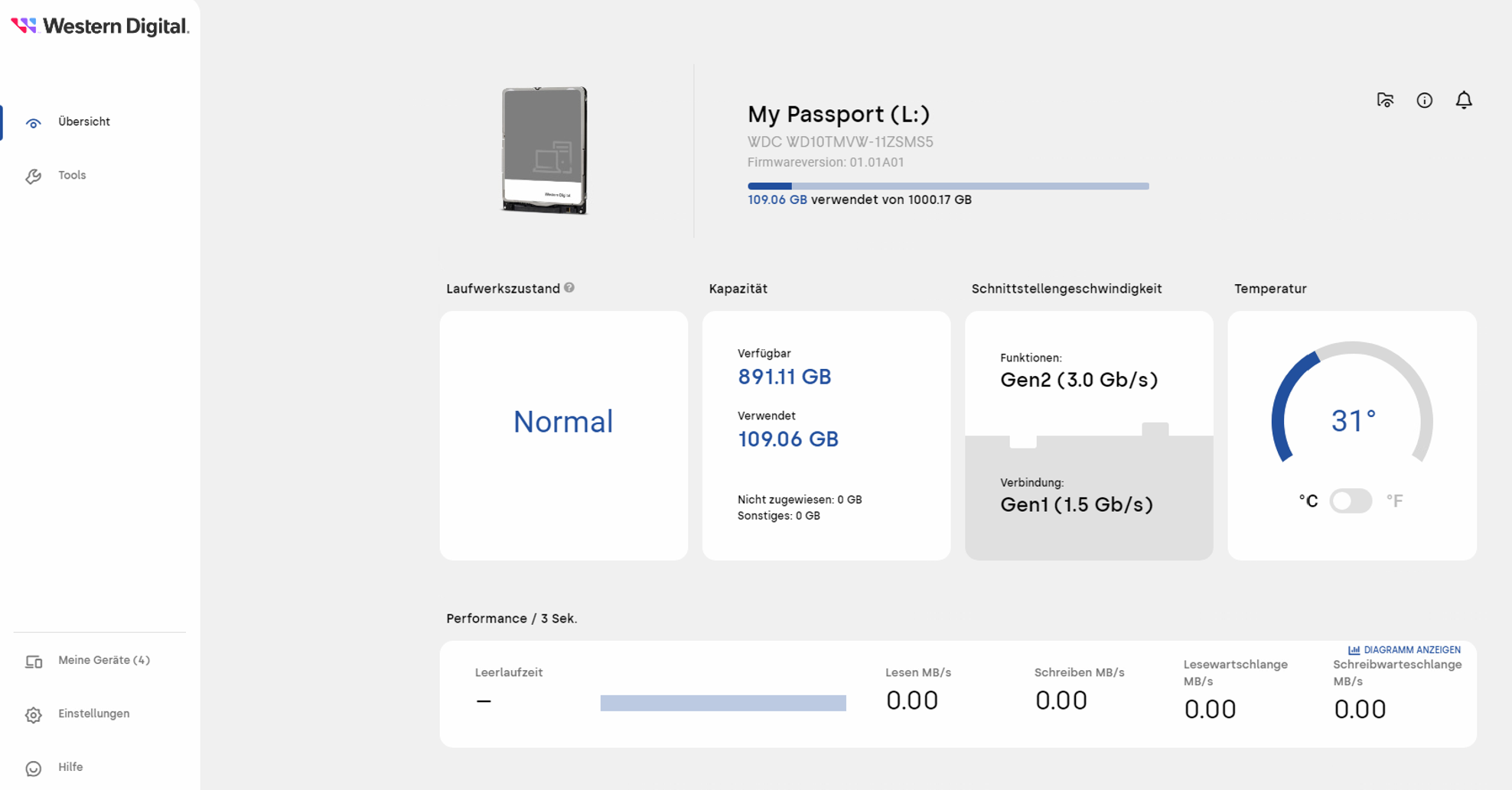

Datenträger 5 ist eine externe USB-HDD. Aus irgendeinem Grund ist die seit kurzem jetzt "schreibgeschützt", d.h. ich kann sie auch nicht mehr formatieren. Wie hebe ich hier diesen komischen Schreibschutz auf?
Reaktionen: s1ave77
Check die wenn möglich mit dem Herstellertool.
DATEN SICHERN!!!! Klingt als wäre die in den Schutzmodus gegangen, um Datenverluist zu vermeiden.
Reaktionen: JumpingCat

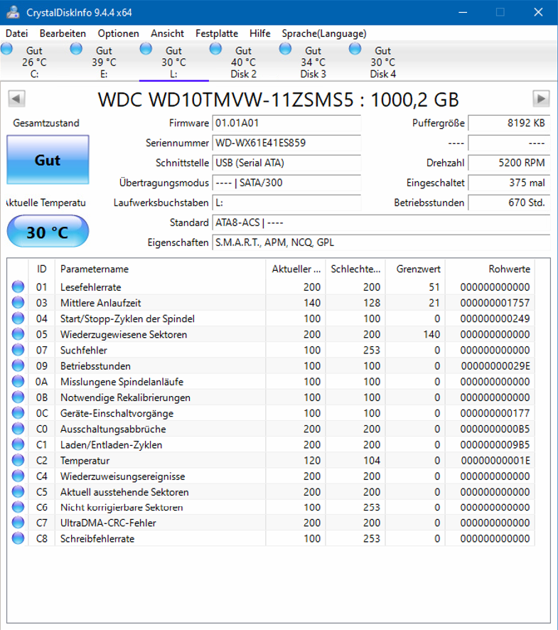

BmwM3Michi schrieb:
Also CrystalDisk scheint keine Probleme zu finden:
Obwohl die Platte an sich schon auch älter ist - glaub mindestens Baujahr 2010 oder so...

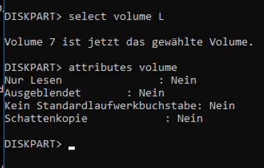

Für die 1 TB Platte Volume L
Vor Operationen mit Diskpart von den nicht zu bearbeitenden Volumes
Backups ziehen ist nie verkehrt, der Teufel schläft nicht!
In Start/Suche: cmd eingeben und mit [Strg]+[Umschalt]+[Enter] bestätigen,
das cmd Fenster ist jetzt mit Adminrechten gestartet.
Im Prompt folgendes eingeben und jeweils [Enter] drücken:
diskpart
select volume L
attributes volume (listet die Attribute)
Steht da ein yes bei read only:
attributes volume clear readonly
exit
Reaktionen: s1ave77
Inzersdorfer schrieb:
diskpart
select volume L
attributes volume
exit
Interessant, den kannt ich noch nicht. Danke schonmal dafür :).
s1ave77 schrieb:
@Marvolo das Tool von Western Digital!!! Die Platte ist im Schutzmodus. Das deutet auf defekt hin. DATEN SICHERN !!!!
Auch das findet nichts. Ein Kurztest (Smart-Analyse) brachte auch keine Probleme:
diskpart
select volume L
attributes volume
exit
