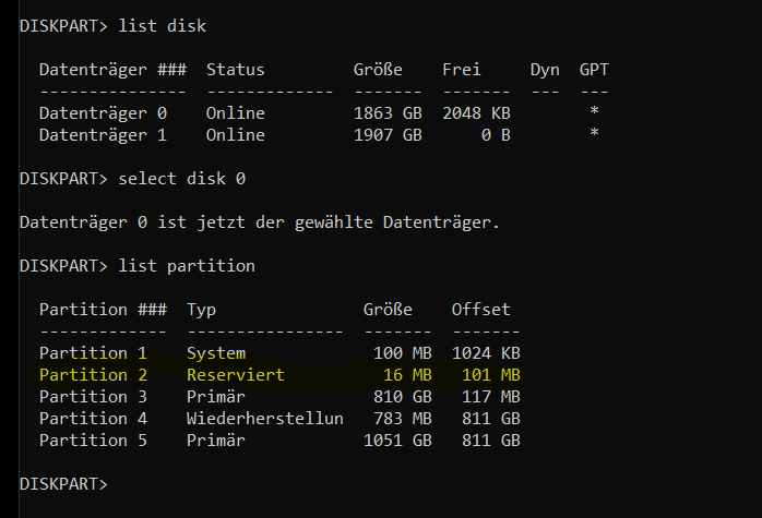

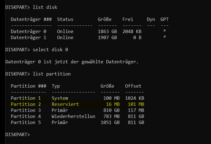

Vermutlich waren nicht alle Partitionen gelöscht. Ich hatte ein ähnliches "Problem" und nach einigem Herumprobieren über diskpart festgestellt, dass noch eine winzige 16MB Partition dazwischen vorhanden war. Entweder legt WIN 11 bei der Installation diese Partition an oder sie stammt von einem Backup Programm (ich nutze Macrium).
Bildchen dazu:
