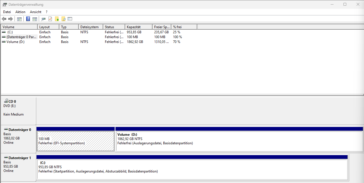

Moin,
in meinem Laien-Kopf denke ich mir: okay da laufen System-relevante Funktionen auf der HDD (Datenträger 0) aber ich denke es wäre sinnvoller für den PC wenn ich alle Funktionen auf der SSD (Datenträger 1) verorte.

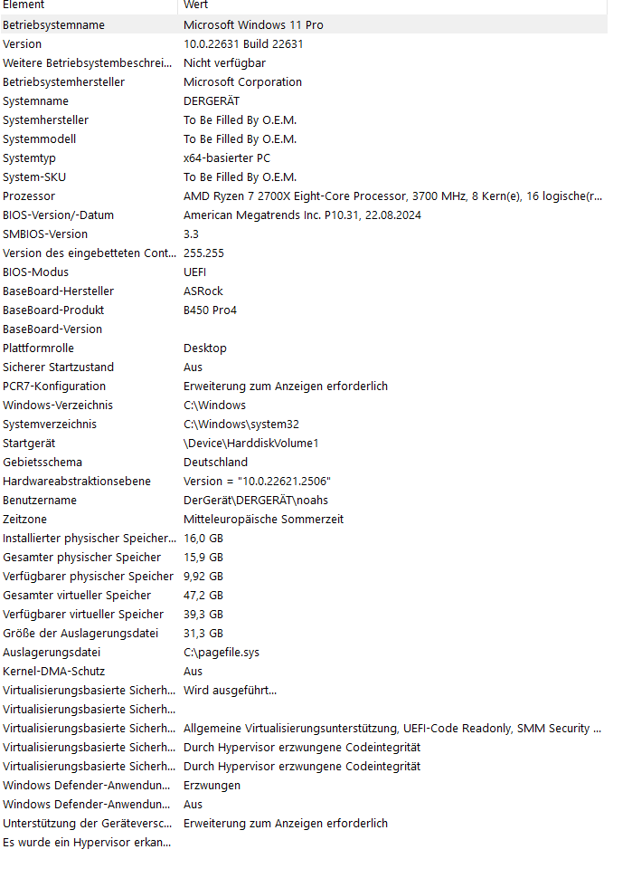

Mein PC macht in letzter Zeit sowieso viel zu viel Ärger (stürzt bei einfachen Games ab etc.) und ich vermute dabei ein ganz triviales Problem, wie Ihr vielleicht im angehängten Screenshot sehen könnt. Bei jedem Hochfahren werde ich gefragt welchen Datenträger ich auswählen möchte, was wohl bedeutet, dass ich unnötiger Weise mehrere Betriebssysteme auf unterschiedlichen Datenträgern installiert habe -> natürlich möchte ich, dass ALLES an relevanten Funktionen auf der SSD gespeichert wird und ich die HDD als ganz effen Speicherplatz ohne jegliche Funktionen benutzen kann.
Meine specs sind ebenfalls im Anhang.

HDD abklemmen, System komplett neu installieren wäre das Einfachste.

An deiner Stelle würde ich alles plätten.
Windows auf der SSD neu installieren (für die Installation selbst die HDD vorher abstecken und danach evtl. die HDD wieder anstecken.) -> Windows ist dann auf der SSD und alle Altlasten (bis auf die HDD selbst halt :freak:) sind weg.

ist doch total egal.
Das kann sich nach dem einstecken der HDD wieder ändern.
Wie das angezeigt wird hängt unter anderen daran wie das BIOS die Datenträger an Windows meldet
