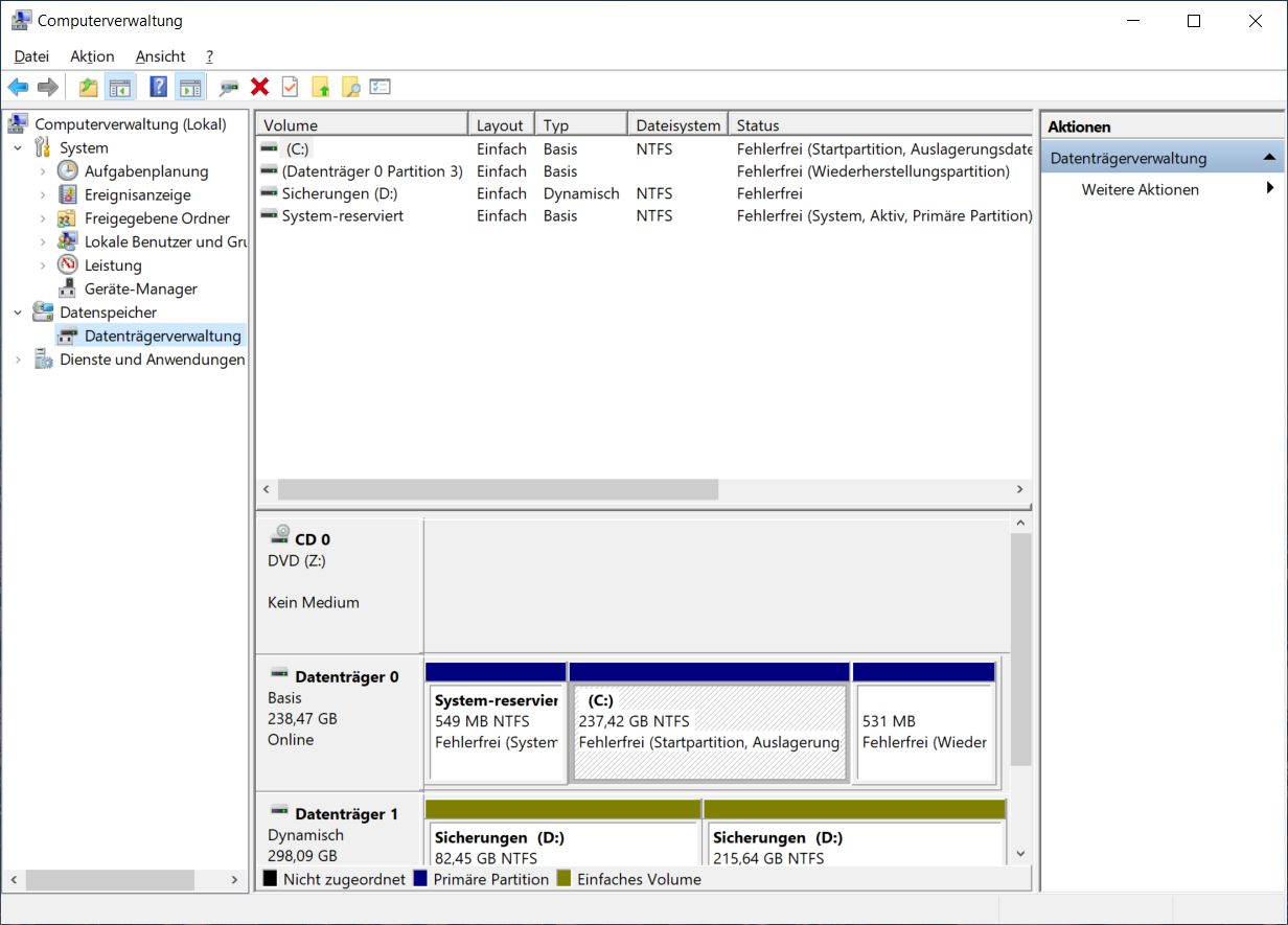

Moin, habe vor einigen Tagen Win 10 installiert. Davor habe ich die HDD(2te Platte) abgeklemmt und nach Install wieder dran. Klappt auch alles und die HDD wird im Explorer als LW"D" angezeigt. Auch die Belegung und freier Speicher stimmen.
In der Datenträgerverw. allerdings wird sie in 2 Teilen angezeigt. Beide mit LW"D" und identische Größen wenn ich die Eigenschaften aufrufe. Ist jetzt nicht so schlimm weil Hauptsache im Explorer ist sie als ein LW angegeben.
Aber natürlich hätte ich gerne gewusst wieso das so ist. Habe mal ein Bild angehängt:
da es ein dynamischer Datenträger ist hat sich ggf. auch der Screenshot dynamisch verändert?

cartridge_case schrieb:
Sehe ich auf deinem Screen anders. o.O
Klar, wenn man so drauf schaut sehen die Zahlen unterschiedlich aus, wenn ich aber jedes der beiden LW per Rechtsklick bediene und auf Eigenschaften gehe, stehen die gleichen Zahlen da. Vorher war Win7 drauf. Die erste Platte ist eine SSD.
Da ist eben ein Laufwerk auf zwei Partitionen verteilt. "Dynamischer Datenträger", falls Dir das was sagt? Wie groß auch immer jede dieser Partitionen sein mag, haben sie zusammen doch immer dieselbe Gesamt- (=Laufwerks-)größe.
Kann doch nicht so schwer sein.
übergreifende Volumen oder auch JBODs haben dann auch nur einen Laufwerksbuchstaben. :)

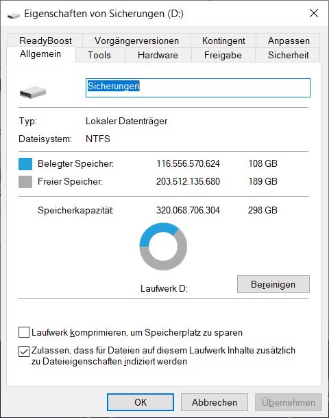

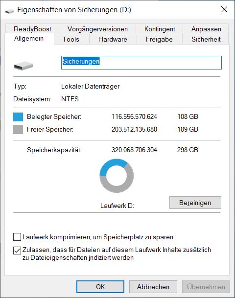

Zeig mal bitte her. o.O
Uefi-Bios hat der alte Rechner nicht, ist MBR (GA-P35ds3r). Und in dieser Winversion waren schon Updates vom letzten Jahr drinne. Sind jetzt natürlich auf aktuellem Stand. Es ist ja nur in der Datenträgerverw.so. Hauptsache im Explorer wird es als ein LW angezeigt. Sonst würde ich das ganze formatieren.
Hier mal zwei Sreenshots von den Partitionen:
