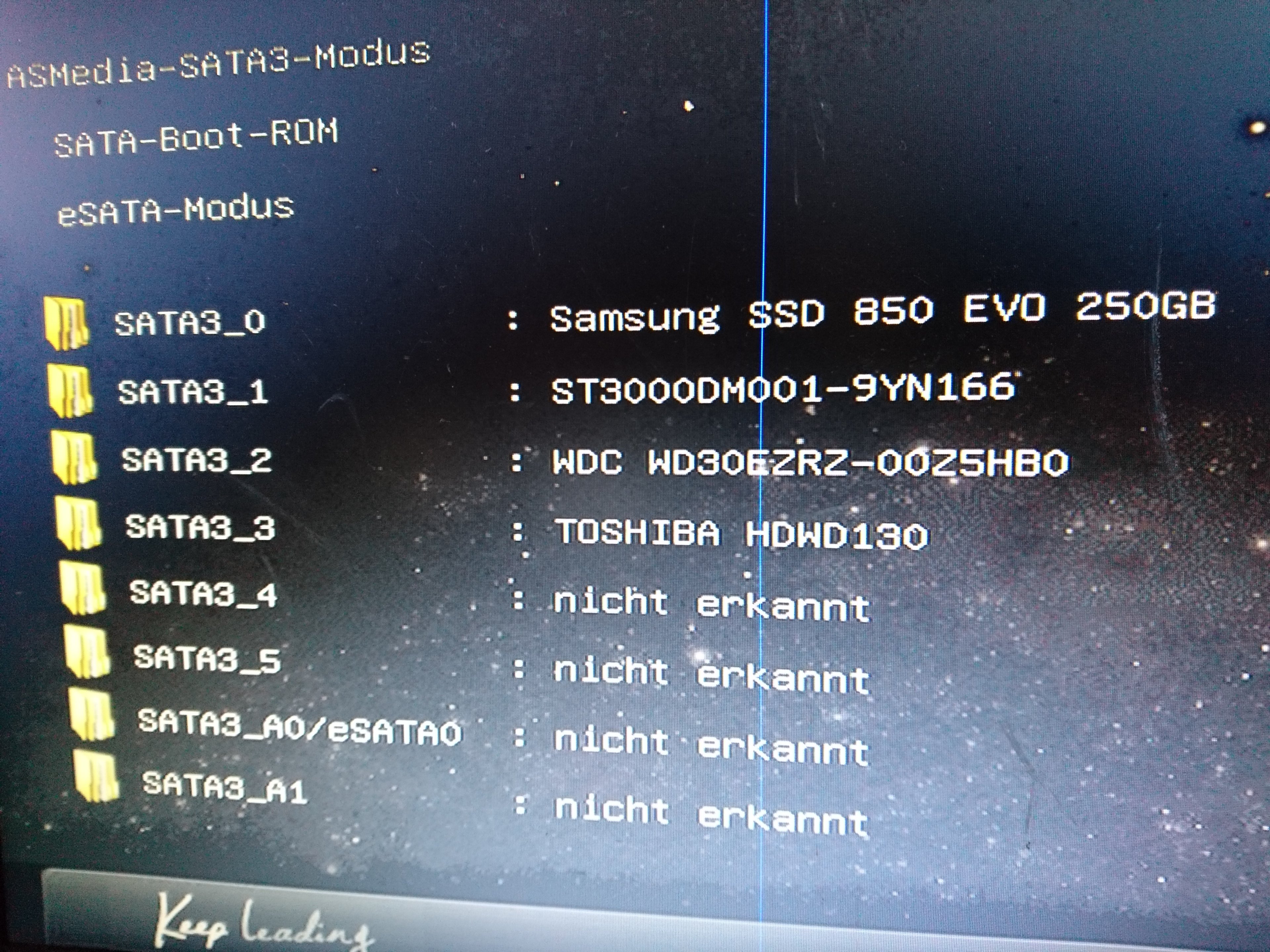

Bild vom BIOS posten.

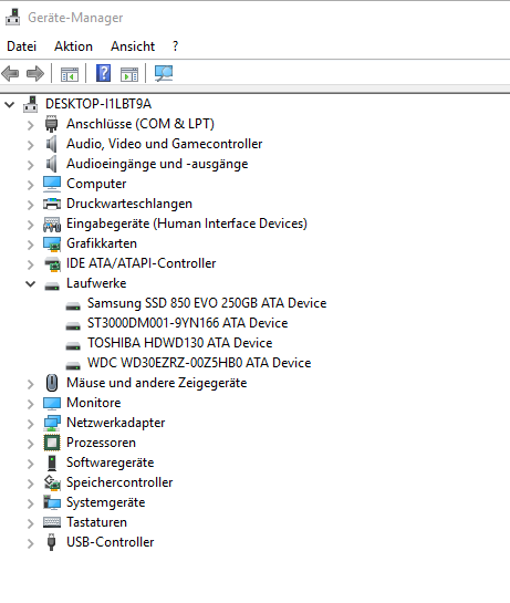

Bild vom Gerätemanager posten.

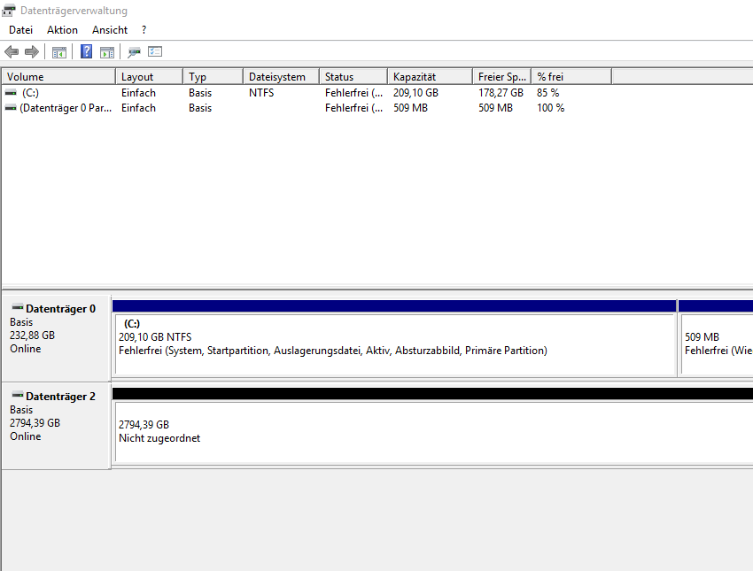

Bild von der Datenträgerverwaltung posten.

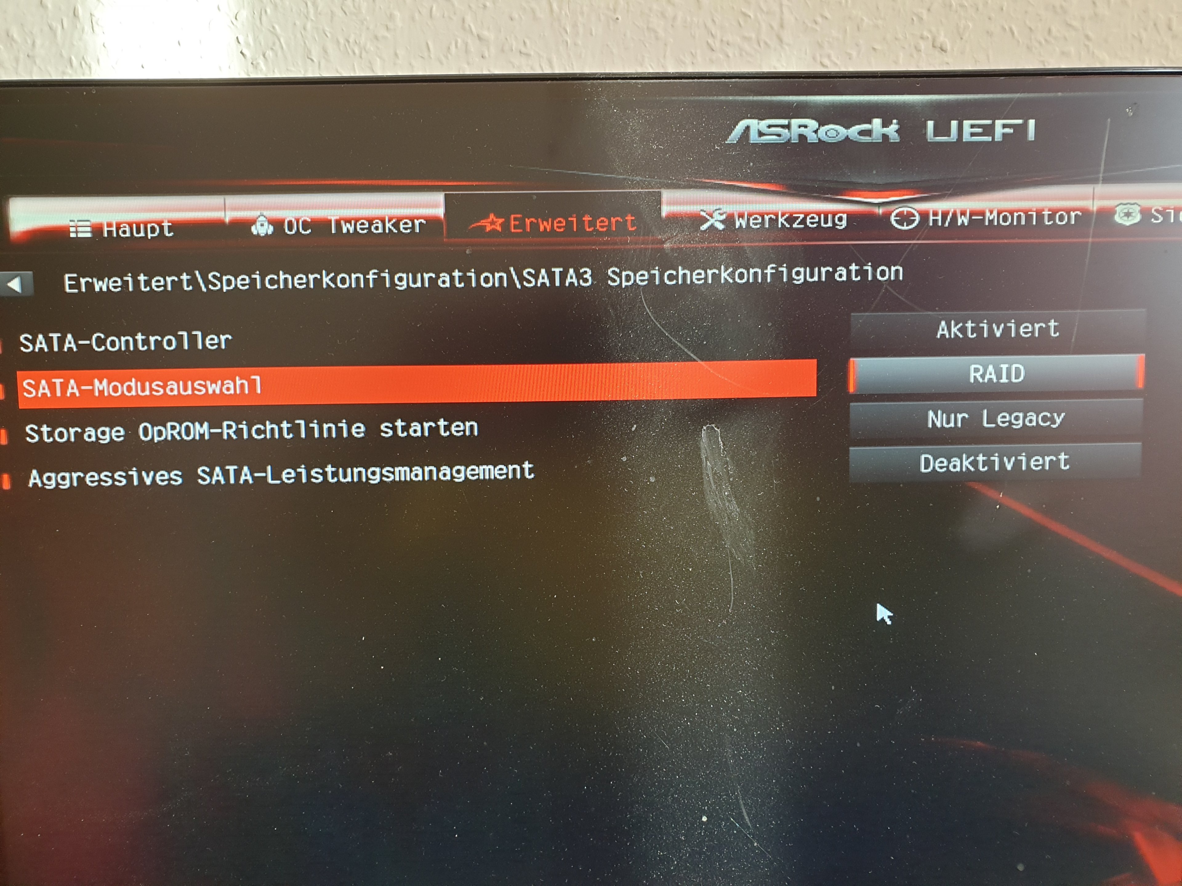

RAID im Bios Selektiert

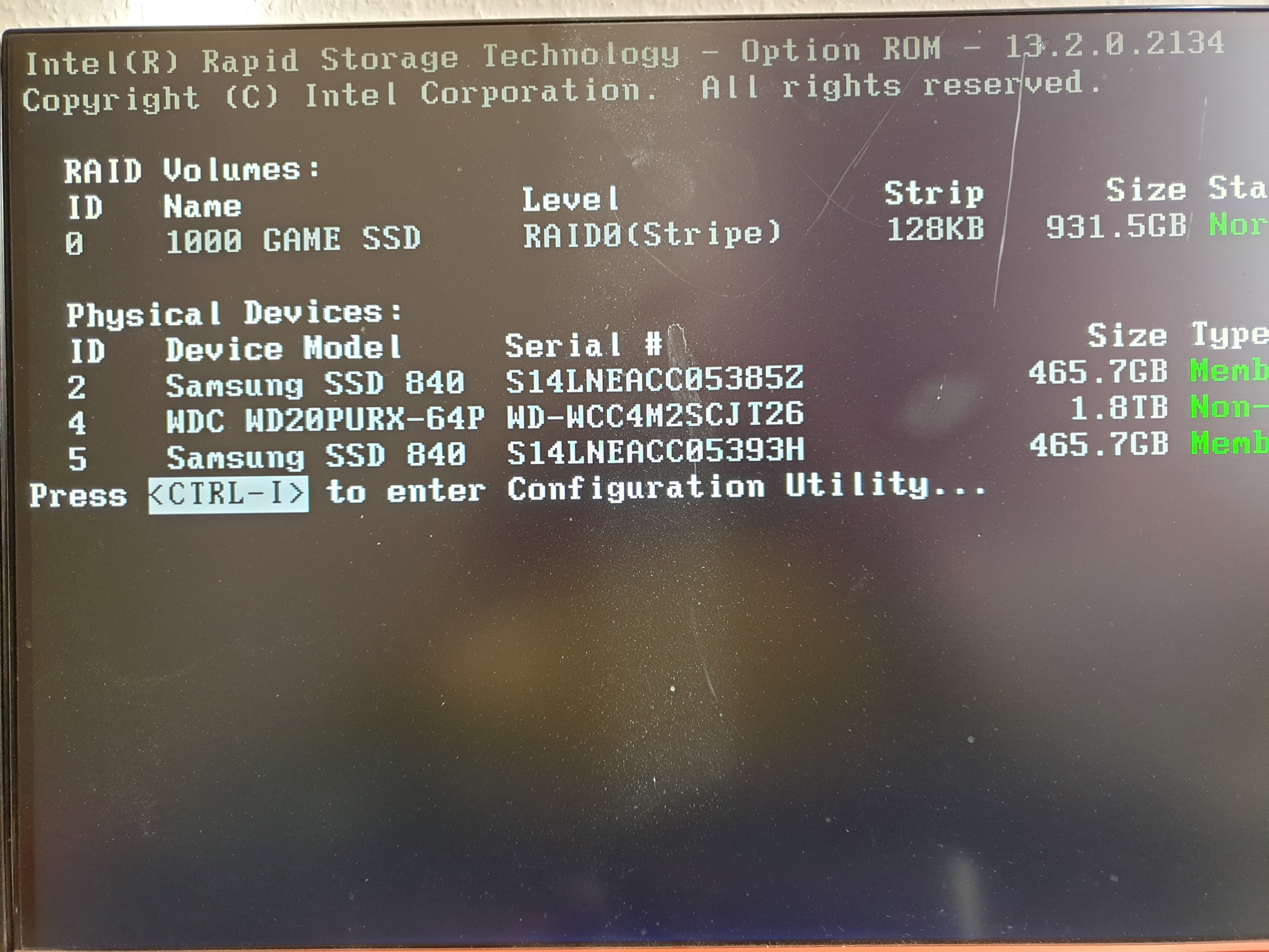

Oberfläche des Intel Hardware RAID Controllers sichtbar beim Hochfahren

UPDATE: Vielen Dank an alle Helfer, ich habe gerade das Problem gefunden. Zur Lösung müsst ihr kontrollieren, ob möglicherweise schon ein Storage-Pool angelegt ist, der zwar fehlerhaft ist und deshalb nicht im Explorer/ Datenträgerverwaltung erkannt wird, aber die Platten blockiert, sodass sie nicht verwendbar sind.
