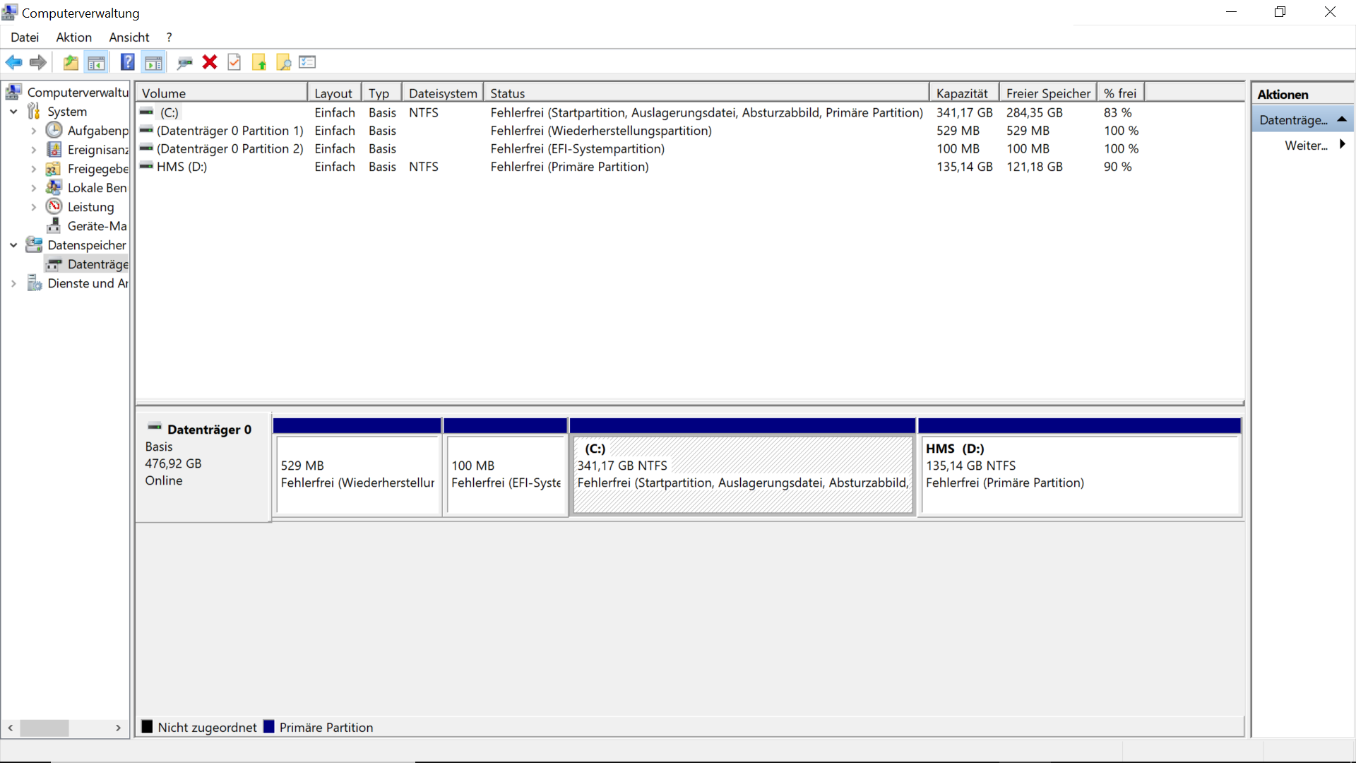

Schönen guten Morgen
Ich habe in der Datenträgerverwaltung u.a. diese zwei Partitionen (rot umkreist). Beides sind Wiederherstellungspartitionen (4 und 5) und sind zu 100% frei. Gehe ich auf Systemsteuerung > Systemwiederherstellung konfigurieren > Windows (C) System wird dort ca. 1GB angezeigt. Wenn die beiden Partitionen 4 u. 5 Wiederhertstellungsp. sind wieso sind die dann zu 100% frei? Zweitens braucht man zwei solcher Partitionen? Für was genau sind diese?
Besten Dank im voraus comwolf

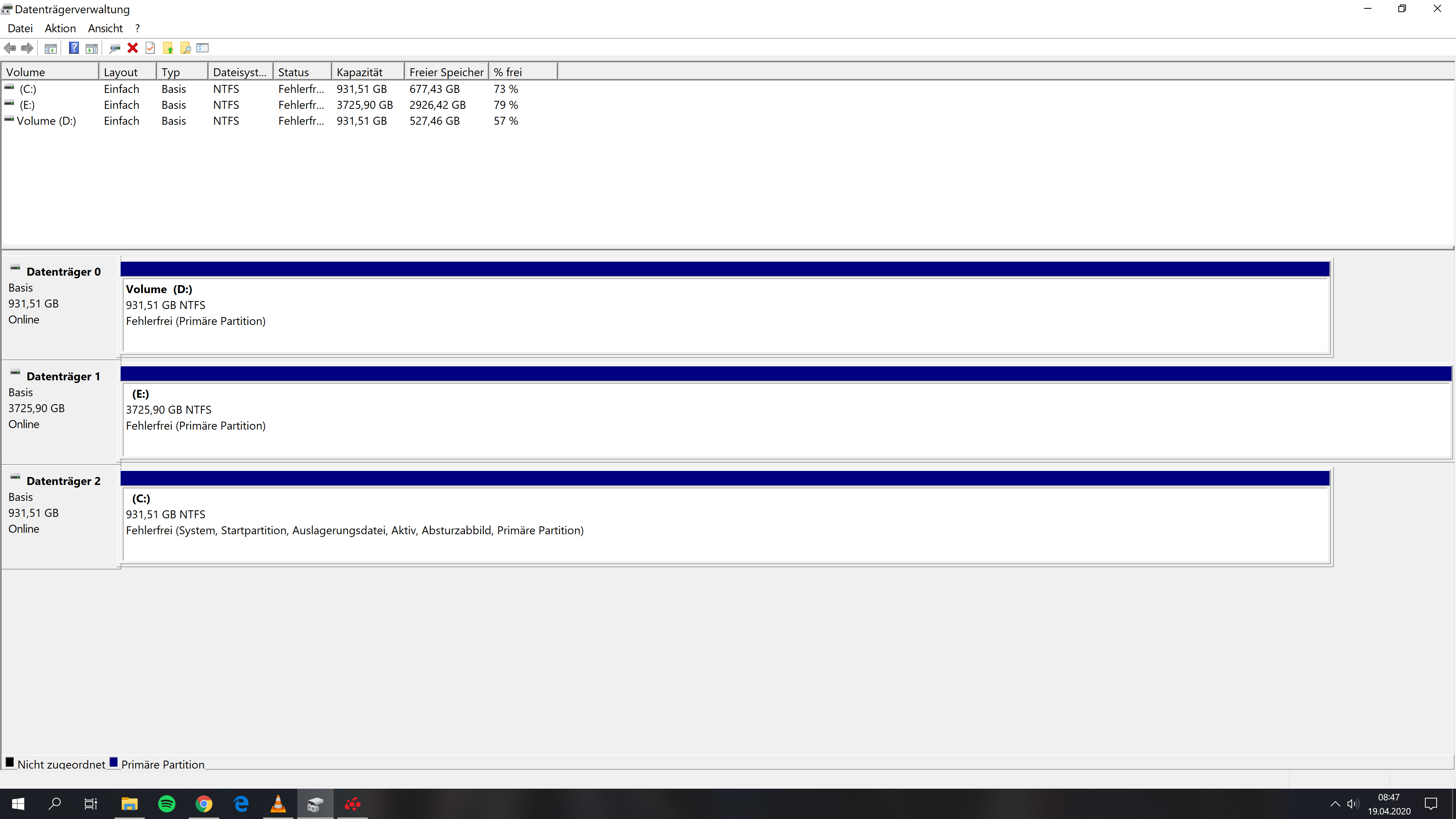

So schaut es bei mir mittlerweile aus. Aber gut habe eine m2 SSD verbaut und den Build 1909, vielleicht ist es da anders.

Die gezeigten partitionen sind normalerweise versteckt. und werden dann sichtbar wenn eine neues bzw upgrade OS aufgespielt wird.
Zuletzt bei win 10 1903 bei mir der fall
UEFI-/GPT-basierte Festplattenpartitionen | Microsoft Docs
Partition für Wiederherstellungstools
Diese Partition muss mindestens 300 MB umfassen.
Die Tools der Windows-Wiederherstellungsumgebung (Windows RE) erfordern zusätzlichen freien Speicherplatz:
Diese Partition sollte möglichst direkt auf die Windows-Partition folgen. So kann die Partition später von Windows geändert und erneut erstellt werden, wenn zukünftige Updates ein größeres Wiederherstellungsimage erfordern.
Eine der beiden Partitionen ist zu viel.
Die EFI-Systempartition wird auch mit 100% frei angegeben, was nicht stimmen kann, da sie die Dateien enthält, die für den Start benötigt werden.

Erst mal vielen Dank an alle die antworteten. Werde es wohl so machen wie in #3 beschrieben oder auch so lassen wie es ist. Habe noch keinen Speicherplatzmangel. Ich wollte nur mal wissen wie sich das mit den Portionen verhält.

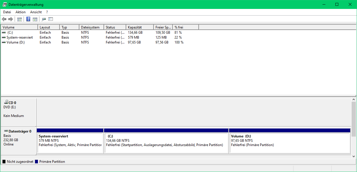

Hat hier kein User der hier bisher gepostet hat jemals Windows 10 richtig clean installiert ?
Die kleine Partitionen Wiederherstellung usw. ohne Buchstaben sind nicht leer.
Die werden nur in der Datenträgerverwaltung mit 100% frei angezeigt.
Die 16MB MSR wird da überhaupt nicht angezeigt.
Ansonsten hat der TE da eine Partitionierung die Windows 10 bei einer Clean Installation nicht anlegt und auch nie angelegt hat.
275 MB Uefi System Bootpartition wurde von einem OEM Hersteller angelegt oder halt selbst angelegt.
Genau wie die 1 GB Wiederherstellung an Ende typisch für eine OEM Installation ist.
Wiederherstellungs-Partitionen unter 1 GB legt Windows ansonsten auch bei Bedarf nach einen Upgrade an.
Ganz ohne Bootpartition wie in Post 3 und 4 gezeigt wird ist doch total veraltet wie zu XP Zeiten.
Selbst im MBR Modus gibt es seit Windows 7 eine 100MB NTFS Bootpaertition.
https://www.wintotal.de/das-raetsel-der-100-mbyte-partition-von-windows-7/
Bei Windows 8 gab es schon eine 350MB, bei Windows 8.1 350MB und bei Windows 10 vor 5 Jahren eine 500MB Systemreaservierte MBR NTFS Bootpartition.
Mittlerweiel bei 1903 oder 1909 ist die da schon 579MB Groß und immer am Anfang der Platte.
Bei einer Uefi GPT clean Installation gibt es am Anfang der Platte vor 5 Jahren eine 450MB Wiederherstellungspartition,
ab 1607 eine 499MB und jetzt bei Windows 10 1909 eine 529MB Partition.
Die UEFI Partition kommt immer danach und hat 100MB und ist Fat32 was man in der Datenträgerverwaltung auch nicht sieht.
Einfach öfter mal clean installieren und richtig ohne selbst zu formatieren wie zu XP Zeiten und auch gleich mal im Uefi Modus kann ich nur raten.

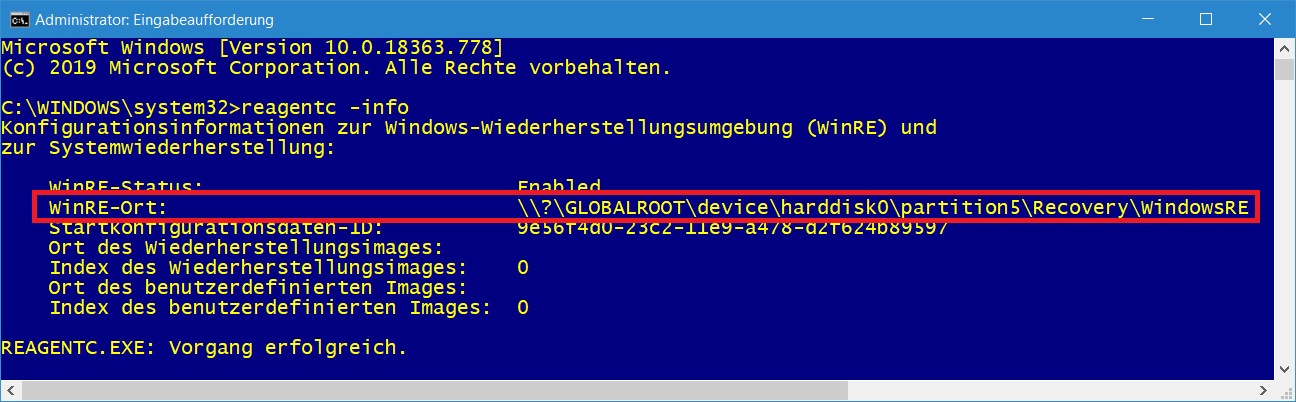

Dann hättest Du sie auch gleich ganz löschen können - durch das verschieben hast Du sie nämlich ausser Funktion genommen. Kannst Du nachprüfen, in einer Eingabeaufforderung mit Adminrechten den Befehl: ReagentC -info ausführen, der nennt in der Zeile "WinRe-Ort" die aktive Wiederherstellungspartition:
Und da Du die Partitionsnummern verändert hast, wird die vorher aktive Wiederherstellungspartition jetzt nicht mehr gefunden werden. In letzter Konsequenz bedeutet das auch, dass beim nächsten Funktionsupdate direkt hinter der Systempartition eine neue Wiederherstellungsartition erstellt wird.
Reaktionen: Terrier
Sieht so aus:
Glaube es war vorher auch nicht anders?
Wie kann ich sie wiederherstellen?
