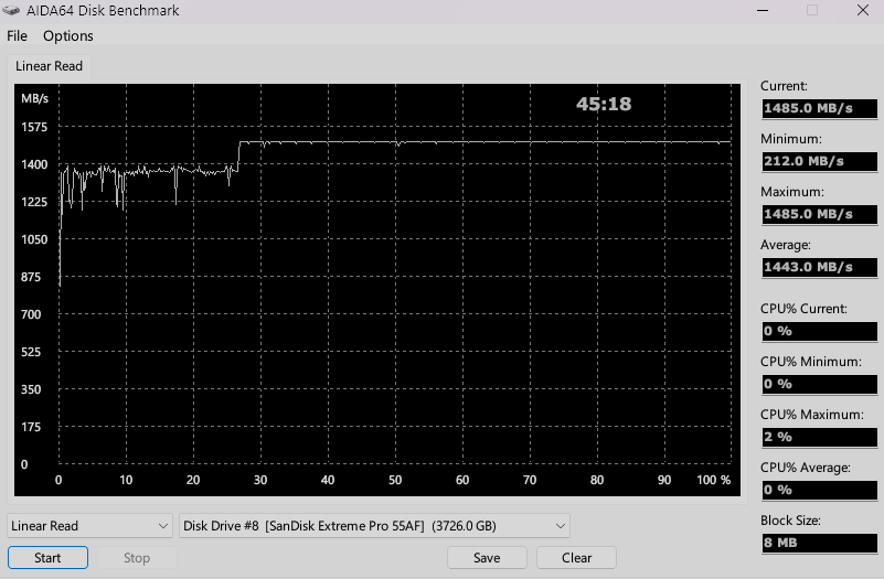

Hier mal ein Beispiel mit einer ähnlichen Platte nach einem Jahr "im Regal liegen" (meine SanDisk externe 4TB, ist zu ~27% gefüllt):
Du kannst hier ganz klar sehen, wo die Daten "liegen" und wo der freie Speicherplatz ist. Außerdem werden schon einige Daten etwas langsamer gelesen, ist aber (noch) nichts wildes und absolut normal bei dieser Nutzung.
