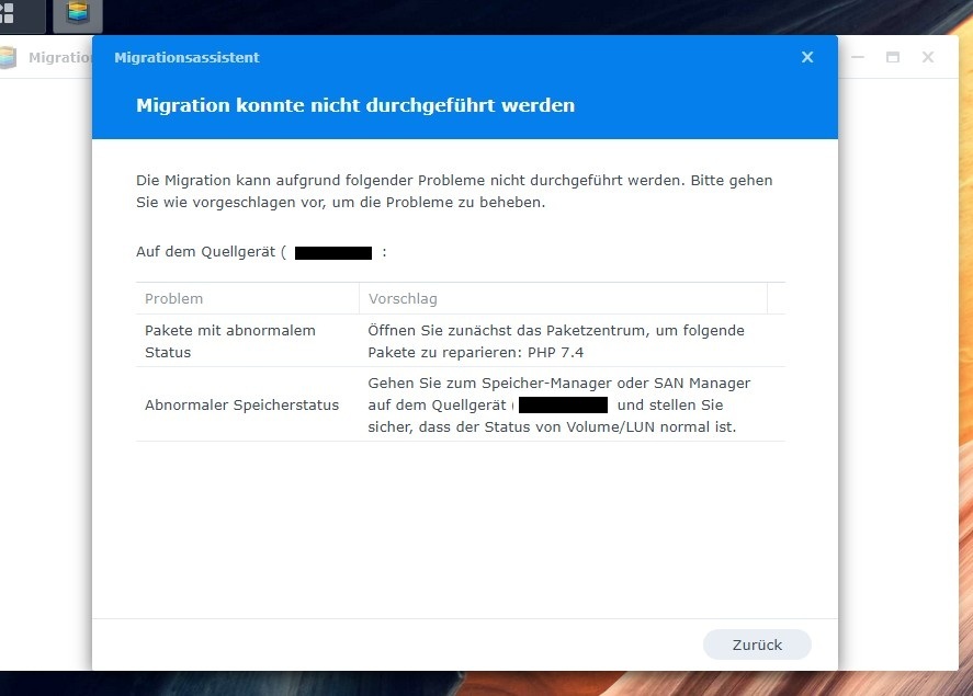

Hallo!
Brauch bitte kurz Eure Hilfe!
Hab die neue NAS 925+ eingerichtet und wollte den Assistent starten.
Leider kommt die Fehlermeldung;
Raid 6
4x6TB Platten WD RED
1x Volume Btrfs
Hab das Paket PHP 7.4 vom 916+ entfernt und auch die fehlerhafte Festplatte entfernt und die NAS 916+ neu gestartet. Trotzdem sagt er das mit dem Volume/LUN.
Was mach ich falsch?

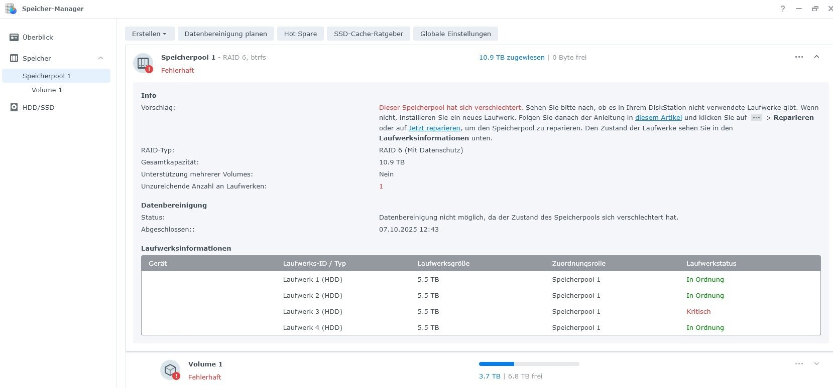

Wenn du die fehlerhafte Platte entfernt hast und keine neue hinzugefügt hast, dann ist das Volume doch im Status "Fehler". Oder wie ist der Status vom Volume im alten Nas?
Das mit dem fehlerhaften Paket sollte nach der Deinstallation aber verschwunden sein.
Der Status in der alten NAS ist auch nach entfernen der defekten HDD Fehlerhaft. Egal ob ich Sie entferne oder wieder hinzufüge.
Das mit dem deinstallieren der PHP war kein Problem
