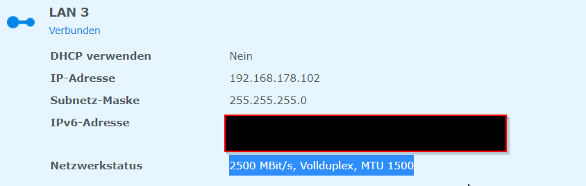

meine Synology DS 918+ hängt mittels Club3D 2,5 gb Adapter am LAN. Ebenso mein Rechner. Alles läuft über den Netgear GS110EMX. Also ein 2.5 gb LAN.

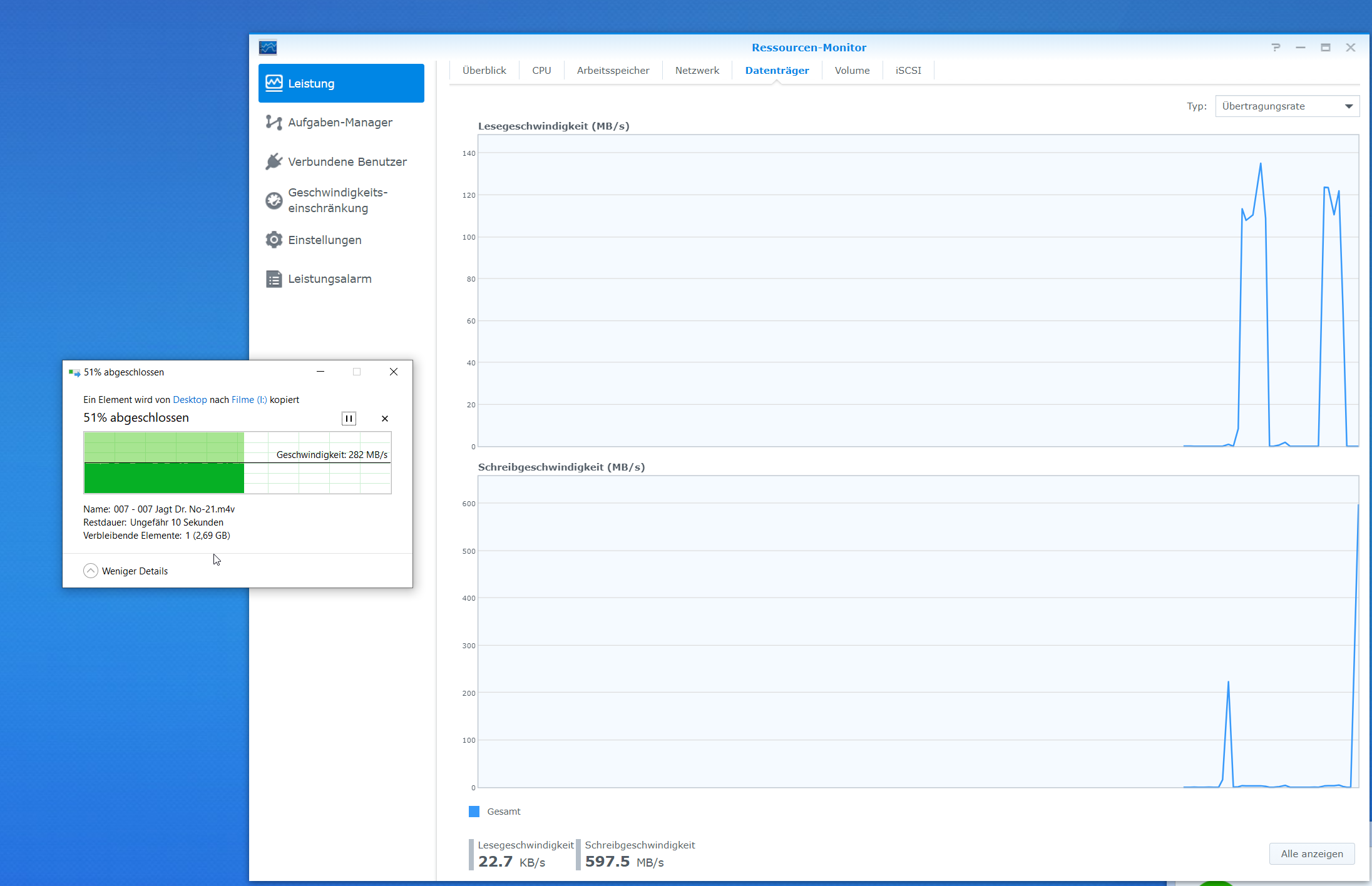

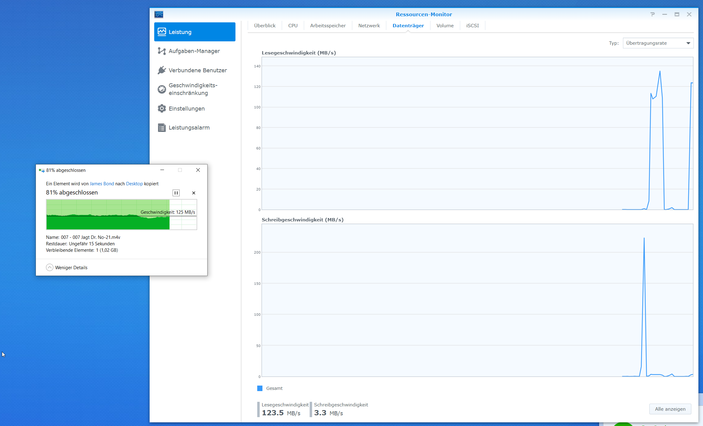

Wenn ich nun Daten (eine große Datei) von der NAS auf meinen Rechner kopiere, geht das nur mit ca. 125 MB/s
Wie oben im Screenshot zu sehen ist, ist die Leserate auch schon fast am Anschlag...trotz Raid10???? Kann das sein?
Vom Rechner auf die NAS geht deutlich fixer
Sollte nicht eigentlich die Lesegeschwindigkeit deutlich schneller sein als die Schreibgeschwindigkeit?

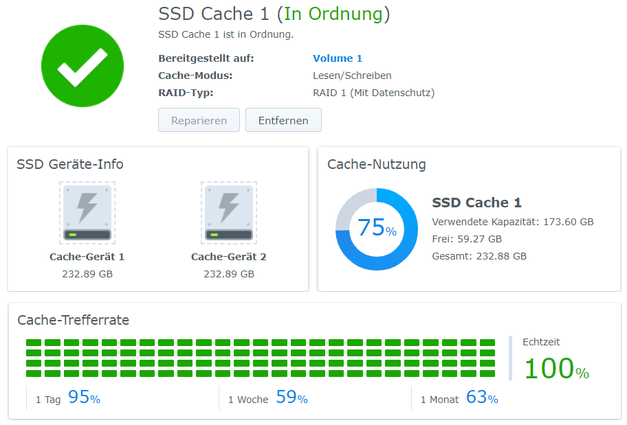

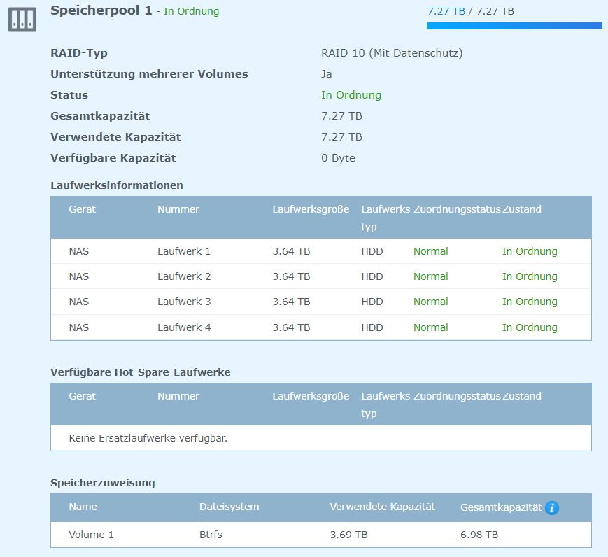

Beim Schreiben schreibt er ja erstmal in den SSD-Cache. Beim lesen muss ggf. direkt von den HDDs gelesen werden. Was für welche sind denn verbaut?

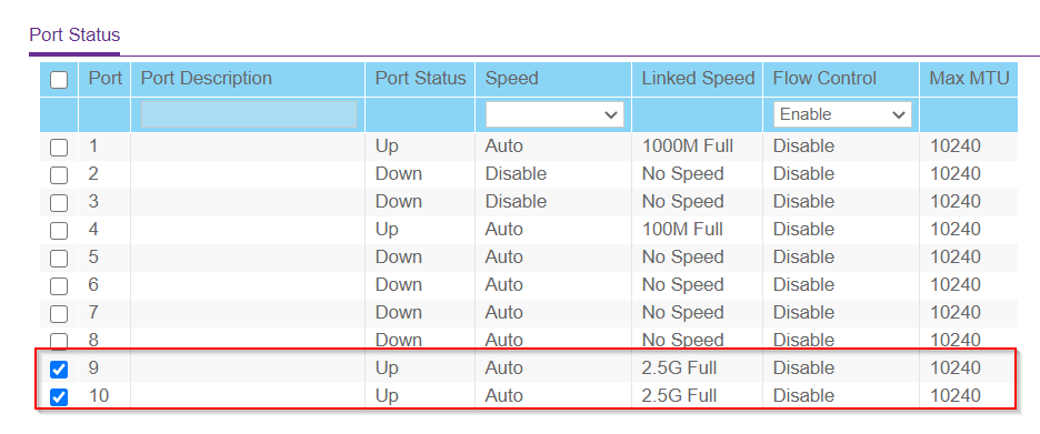

Hat die NAS eine Ethernetbuchse, die 2,5GBs unterstützt, oder sind das parallelgeschaltete Leitungen?
Die 125MBs klingen verdächtig nach der Gigabitgrenze

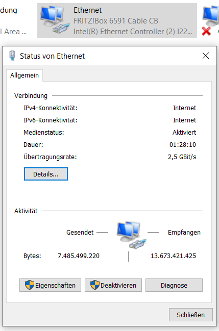

und auf der NAS
und am Switch auch richtig betrieben

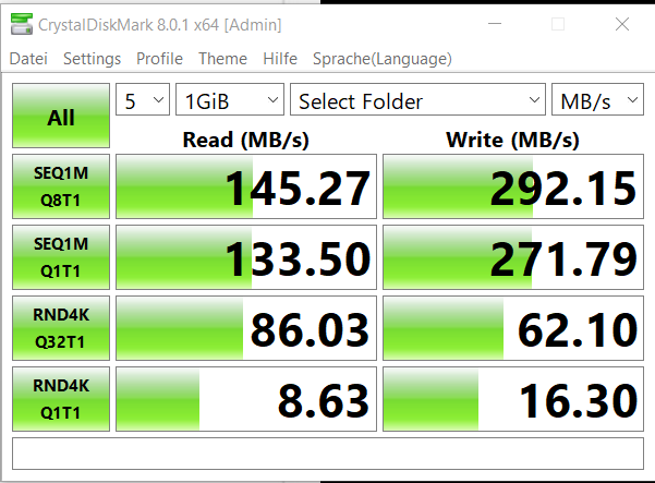

also mal noch ein CrystalDiskMark Test gemacht...aber das kann doch nicht dem Dateisystem geschuldet sein?!
Korrekt. Wenn man abseits der Einrichtung des Caches noch die Teile davor und danach lesen würde, hätte man eventuell gelesen, dass sequenzielle IOs direkt von HDDs gelesen werden. Hab selbst keine Syno damit zur Hand aber könnte mir vorstellen, dass diese Einstellung der Standardwert ist. Wäre vom TE zu prüfen.
https://www.synology.com/en-global/knowledgebase/DSM/help/DSM/StorageManager/genericssdcache

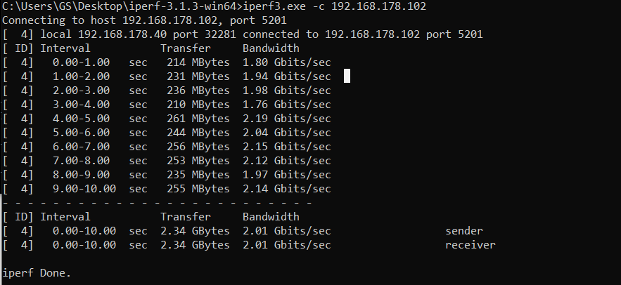

@psalter Minimiere die Fehlerquellen. Auf einer Synology kann man iperf/iperf3 verwenden, ebenso auf dem PC. Damit kannst du den Durchsatz im Netzwerk testen. Nur weil die NICs mit 2,5GBit/s sich bekannt machen, müssen diese es nicht unbedingt auch schaffen. Daher zuerst diese so testen um das auszuschließen. Wenn der Test zeigt, dass da mehr geht, dann kann man dies ausschließen und weiter suchen. Wenn nicht ist das Problem im Netzwerk zu suchen.
Danke für die Antwort...aber die Messungen zeigen doch deutlich, dass die 2.5 GBs in eine Richtung passten...nur eben beim schreiben auf die NAS und nicht beim lesen.... somit kanns doch nicht an den NICs liegen?!
Ich hab schon die komischsten Bugs gesehen. Es kostet dich vielleicht 10-15 Minuten Zeit und tut überhaupt nicht weh und dann hast du Gewissheit.

Sofern du nicht das gesamte Raid10 verwendest, könntest du dort noch ein ext4 Volume anlegen und dagegen testen.
Ansonsten mal geprüft ob nicht gerade eine Defragmentierung läuft (ja, bei synology mit btrfs kann man dies machen :freak: ) oder verwendest du irgendwelche (automatischen) Snapshots oder gar Deduplizierung? Gerade Dedup frisst Performance.

hab jetzt mal ipref durchlaufen lassen, die NICs funktionieren wie sie sollen

Guten Abend Zusammen,
also ich hab jetzt sogar das Raidsystem auf Raid 5 und ext4 geändert....alles neu aufgesetzt...ohne Erfolg. Die Geschwindigkeiten sind die Selben....
