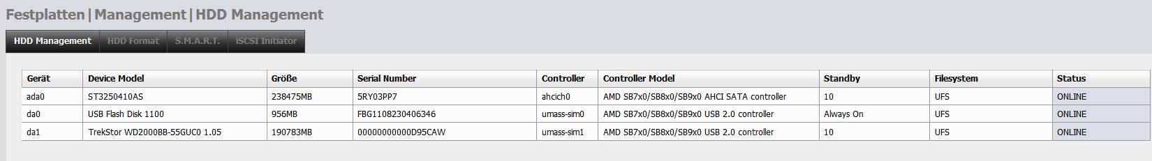

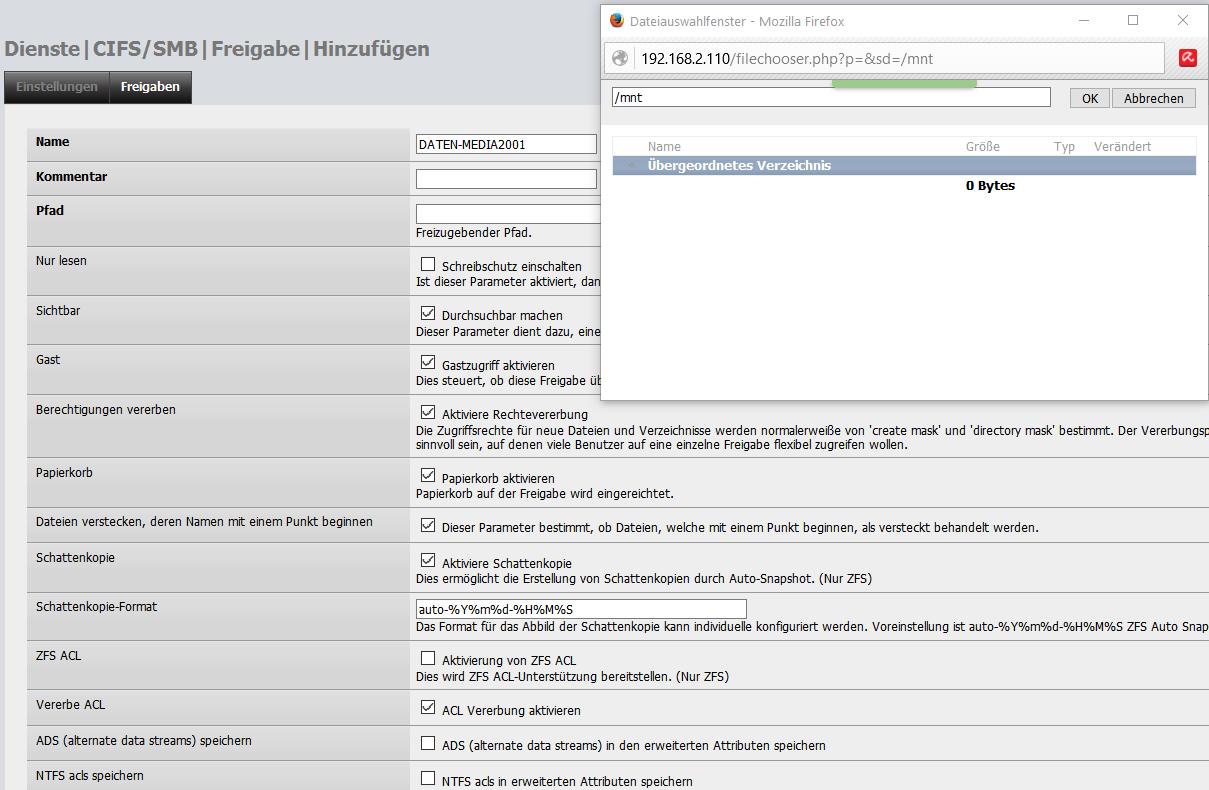

bräuchte mal kurz eure Hilfe. Ist wahrscheinlich nur eine Kleinigkeit und ich sehe den Wald vor lauter Bäumen nicht.
Habe so ziemlich exakt das beschriebene System aufgebaut und kämpfe mich grade zum zweiten mal durch die Anleitung.

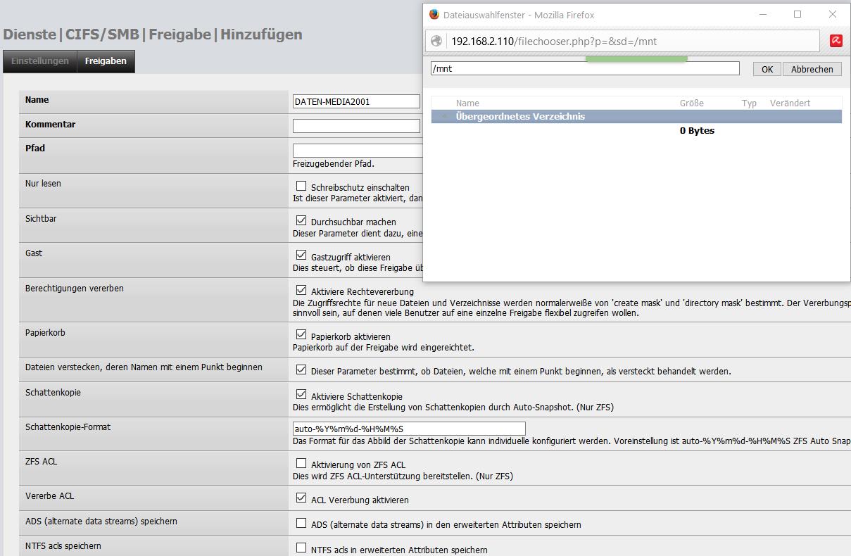

Bleibe aber wieder an dem Punkt hängen das ich die HDDs nicht freigeben kann bzw. gar nicht erst unter Dienste|CIFS/SMB|Freigabe|Hinzufügen angezeigt bekomme.
Im Festplattenmanager sind sie eingebunden und IO.
Ich muss dabei sagen das ich nicht vorhabe ein Raid aufzubauen. Aber das sollte doch generell keinen Unterschied machen oder muss ich anders vorgehen?
Festplatten sind einmal eine USB und eine eingebaute Sata....
Btw. Oder schlagt ihr generell vor bei einem System ohne Raid auf eine andere Storage-Lösung zu setzten zb. ein "normales" Windows-System (zb. Win8 oder 10)??
Danke schonmal...

Hallo Meetthecutthe ,
danke für die Antwort. Aber das war nicht das Problem. Normalerweise sollte ja wenn man auf die Auswahl klickt (die drei Punkte), die Festplatten angezeigt werden die Freigegeben werden sollen bzw. die Pfade. Aber die Auswahl war leer.
Betonung auf war leer. Hab's schon selber rausbekommen, aus einem anderen How2.
Die Platten müssen natürlich auch noch eingebunden werden.
Das ist in dem How2 hier niergends erwähnt.... (ich finds zumindest nicht)..
Naja, soweit so gut. Eingebunden sind sie, freigegeben auch.
