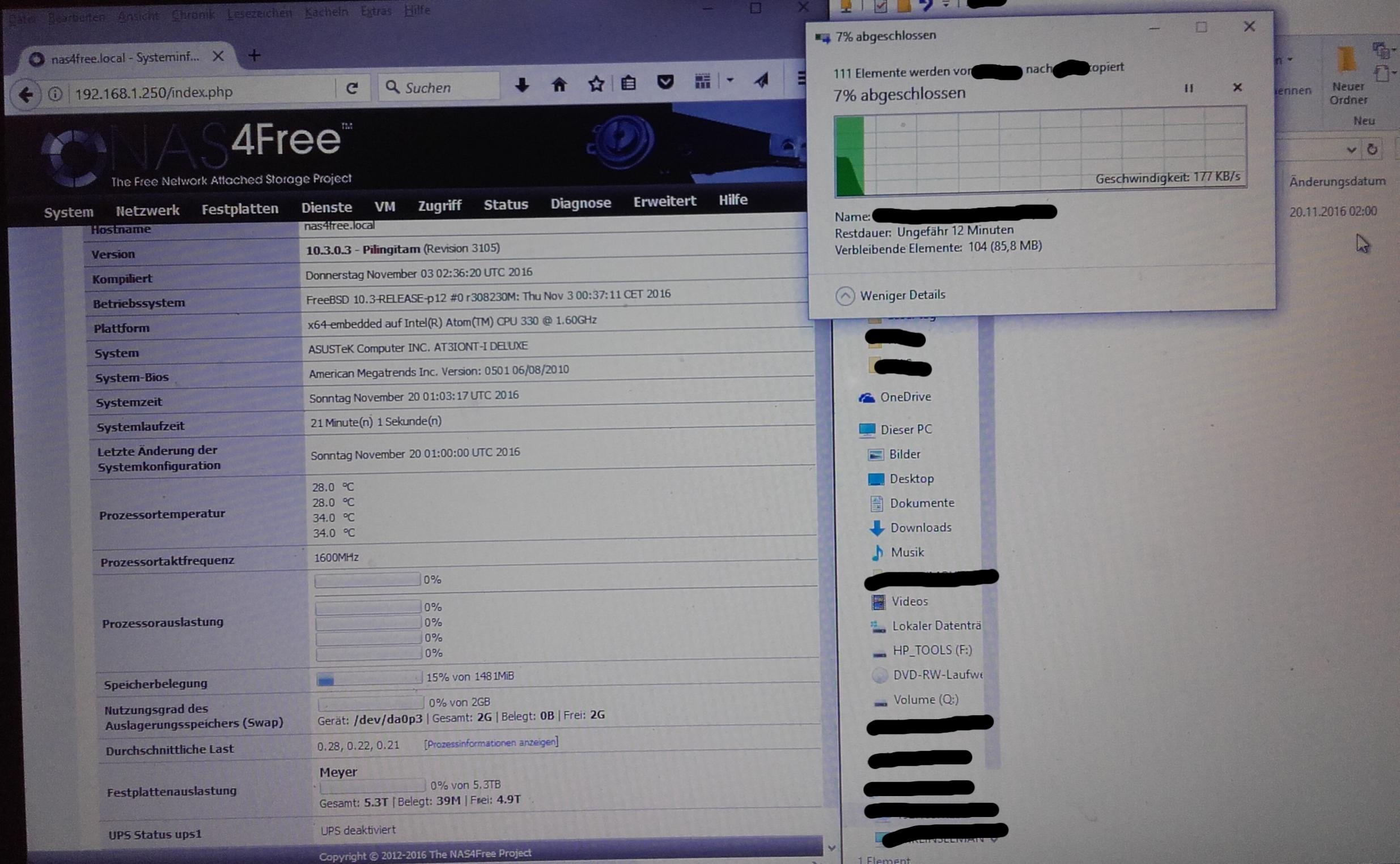

vielen Dank für das super HowTo.
Ich habe mir NAS4FREE eingerichtet mit einer Festplatte und mehren Benutzern. Es hat super funktioniert. Ich konnte Daten schnell hin und her kopieren.
Jetzt wollte ich das System mit einem RAID 5 aufsetzen. Drei Festplatten mit je 3 TB. Damit ich 6 TB zur Nutzung haben und eine Ausfall Sicherung.
Ich kann das Laufwerk im Netzwerk finden und auch kleine Datei bis 1 MB schnell kopieren. Aber wenn ich größer Daten kopieren will (1 GB) geht die Kopiergeschwindigkeit in den kbis-Bereich runter und wird dann abgebrochen weil dem NAS nicht mehr antwortet. Die CPU-Auslastung des NAS liegt bei 0 % und die Arbeitsspeicher- Auslastung bei 15 %.
Ich habe das System mehrfach neu aufgesetzt (in 64 und 32 bit) aber es hat nix geholfen.
Kann mir wer helfen? Oder einen Tipp geben? Muss ich noch was im Bios anpassen?

Hey ho! Lösung ist ganz einfach. Raid 5 wird von nas4free aus genau diesem Problem nicht mehr unterstützt. Für diesen Fall soll man bitte einen ZFS Raid 1(?) bauen was einem Raid 5 gleich kommt. RAM ist egal wenn nur diese Funktion genutzt wird, also die Größe meine ich.

Hm, das ist seltsam.
Ich nutze NAS4Free selbst seit 2 Jahren mit einem ZFS-Verbund aus 5x4TB und kann die GBit-Lan Grenze eigentlich immer gut ausschöpfen.
Schiebe auch über riesen Datenmengen ziemlich schnurgerade um ~112MB/s von NAS zu Desktop und zurück. Selbst wenn anderweitig parallel noch geschrieben oder gelesen wird ist das GBit-Lan immer noch der Deckel. Auch dann noch wenn die 14TB Nettospeicher des NAS zeit weilen annähernd voll waren (aktuell sind sie es zu 3/4) .
Lediglich bei sehr vielen Kleinstdateien wie Excelsheets, MP3s etc. wird es naturgemäß etwas langsamer.
Probiere mal einen anderen Rechner bevor du den Fehler eventuell vergeblich auf Seite des NAS suchst.
