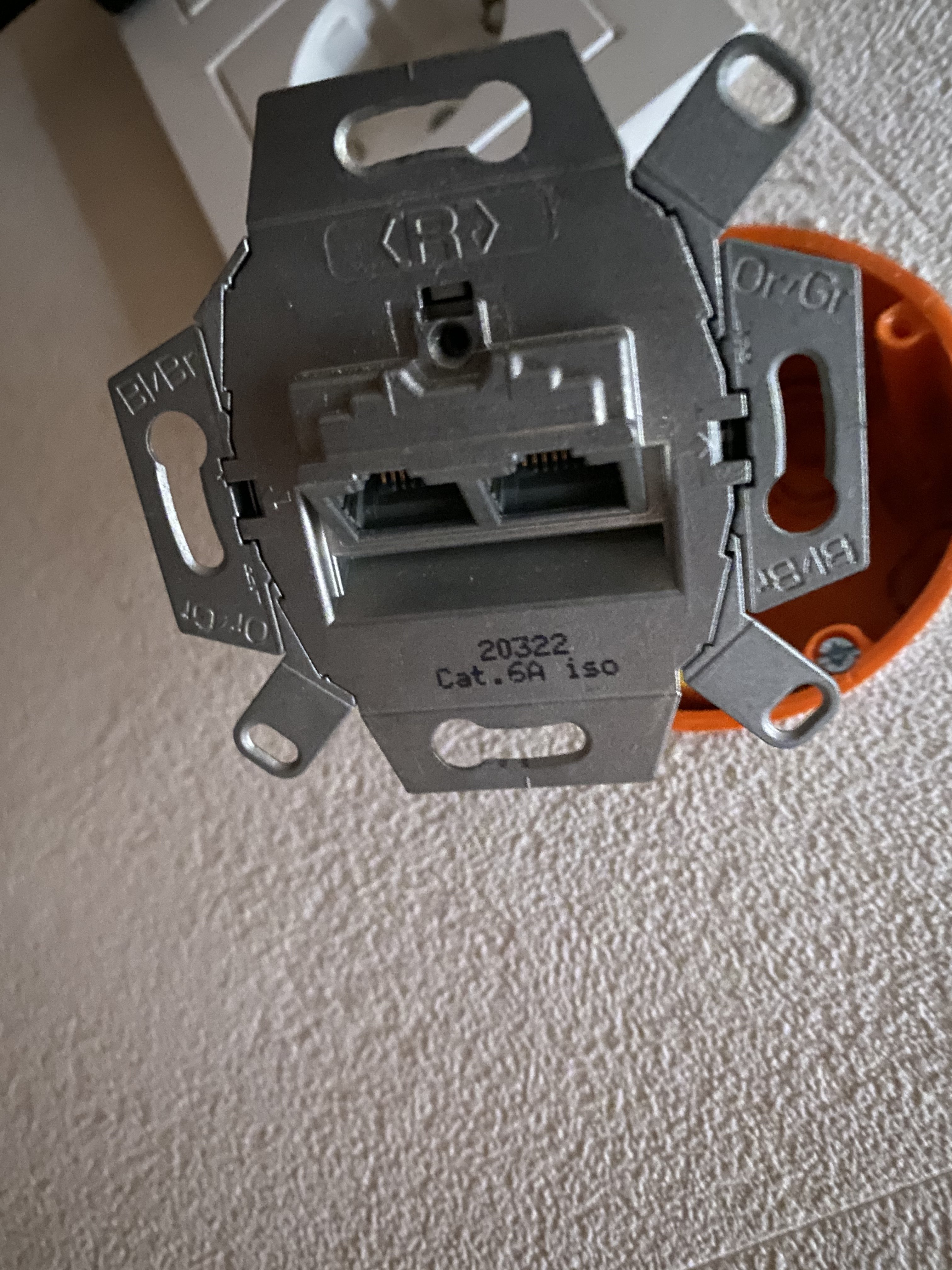

das wäre die Dose aus dem Erdgeschoss

hmm, das sieht soweit prinzipiell richtig aus, die Dose ist korrekt nach T568B aufgelegt, wenn die oben nach A konfiguriert wäre, würde gar nichts gehen.
wie sieht es denn mit dem Link aus? 100Mbit oder Gigabit? Wenn eine der "nicht für Gigabit benötigten" Adern keinen Kontakt hat, dann sind es halt nur 100Mbit und in der Praxis passen dann die "gemessenen" 80Mbit ganz gut ins Bild.

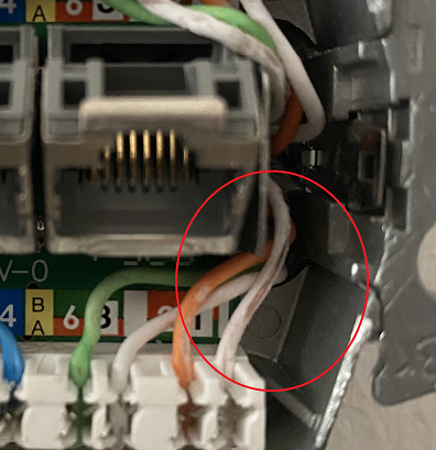

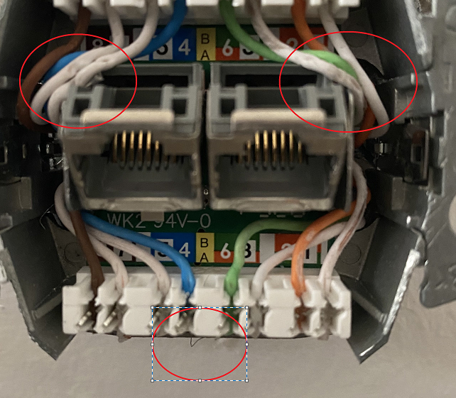

Und die Dose oben, sieht etwas gebastelter aus
Sieht besser aus, weil mehr von der Abschirmung vorhanden ist.
An der zuerst gezeigten Netzwerkdose gefällt mir nicht, dass die oberen Adern gequetscht werden. Vermutlich durch das Gehäuse.
Ich würde beide Doesen neu auflegen: Ohne Quetschen einer Ader und mit maximal viel Abschirmung um die Adernpaare. Also das Kabel am beiden Enden um 4 oder 5 cm kürzen.

Mich würde es wundern, wenn da nicht mindestens eine Ader Kontakt mit dem Gehäuse hat (obere zwei rote Kreise). Und was ist das im unteren roten Kreis, eine Fussel?
