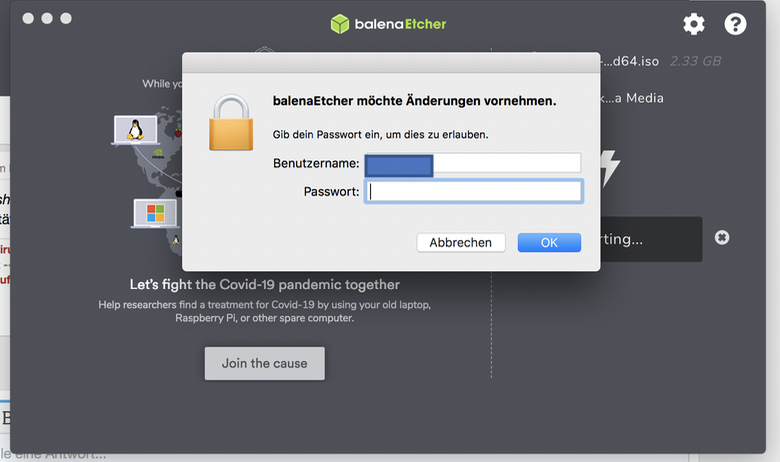

Etcher gibt es auch für MacOS: https://www.balena.io/etcher/
Bei 2 und 3 also Etcher statt Rufus nehmen.
Damit kannst Du die geladene ISO auf den USB-Stick bringen. Auf dem Stick dürfen keine Daten mehr liegen. Er wird automatisch richtig "konfiguriert".

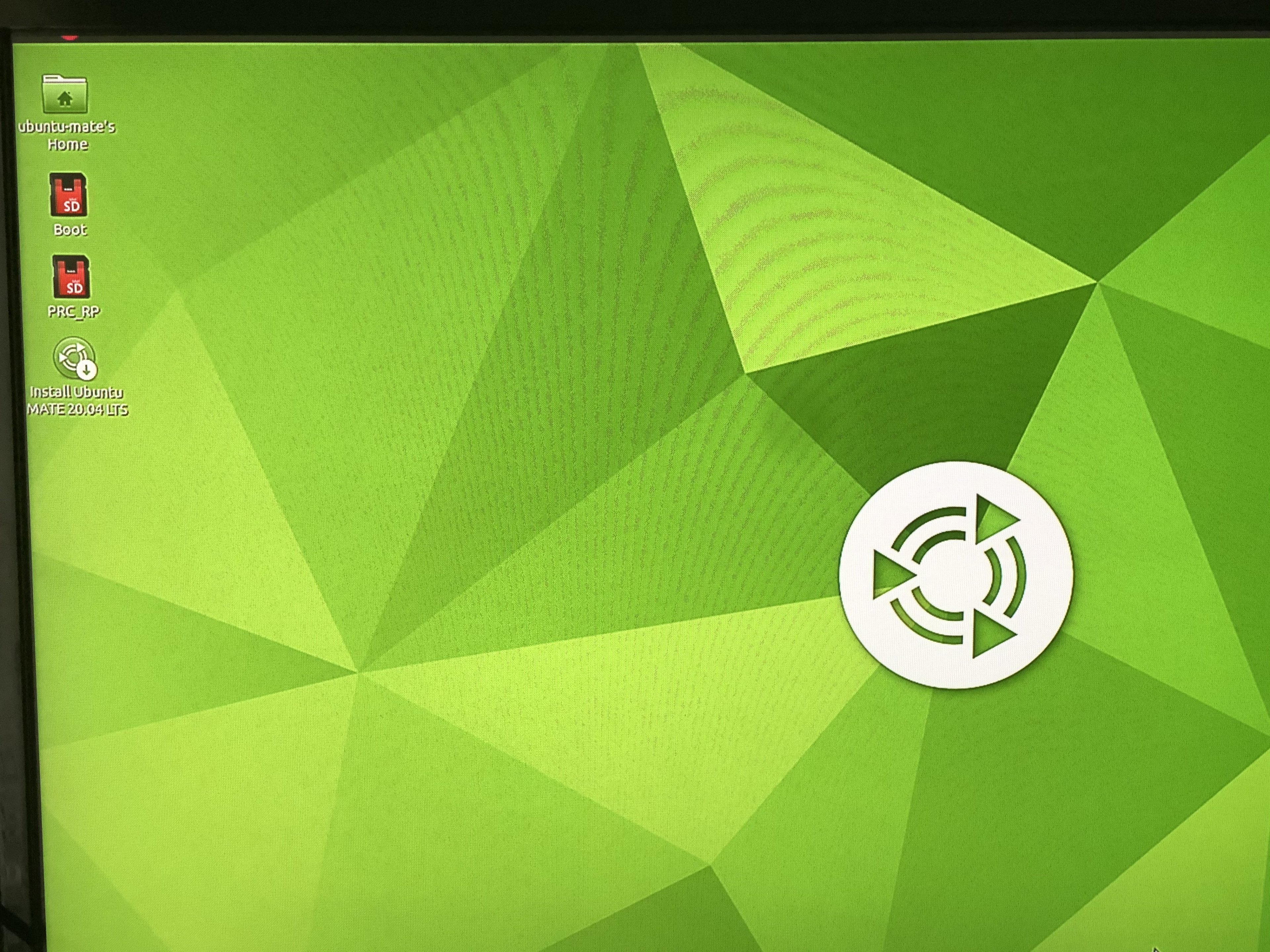

Bis dato alles so wie beschrieben, habe den Stick an das NB angeschlossen und hochgeladen. Anschließend F10 einige Male gedrückt bis das Bootmenü aufgerufen wurde. Hier kann ich tatsächlich vom 'UEFI: SanDisk' booten. Ich habe den USB Stick ausgewählt. Danach kam auf einem schwarzen Hintergrund einige Auswahlmöglichkeiten (5-7 Stück) waren das auf den ersten Blick. Da stand beim ersten i.was mit installieren. Ehe ich ein Bild davon machen konnte, um das hier hochzuladen kam schon ein grünes Bild und hat geladen und da stand etwas mit 'checking file'...
nachdem es 100% geladen hatte bin ich jetzt in folgender Maske, die auf dem Bild zu sehen ist.
Ist das soweit alles richtig gelaufen? Was muss ich als nächstes tun?
Was ich jetzt noch bemerkt habe: ich habe keine Kontrolle über die Maus. Sie wirkt so als ob die ganze Zeit die LMT gedrückt wäre und öffnet dieses Auswahlkästchen. Außerdem bewegt sie sich teilweise von selbst ohne jegliche Berührung meinerseits oder reageirt eigenständig wenn ich die Maus bewege (USB Maus und Tastatur). Einfach mal Kabel rausziehen und neu einstecken?

Super!
Links unten in der Laufwerks- und Ordnerübersicht, siehst Du "Devices" Dort bitte einmal auf "Data" klicken, das ist die Datenpartition der 500-GB-Festplatte, auf die die Daten kopiert werden sollen. Wenn Du einmal auf "Data" geklickt hast, sollte das "Eingehängt"-Symbol dahinter erscheinen, wie bei den beiden "Boot" und "PRC_RP" bereits gegeben. Korrekt?
Wenn dem so ist, bitte einmal "Boot" anklicken und abfotografieren, welche Ordner dann rechts im großen Fenster zu sehen sind. PS: Und da das Notebook zuletzt etwas klapperig auf den Beinen war, solltest Du hier zügig weiter machen!

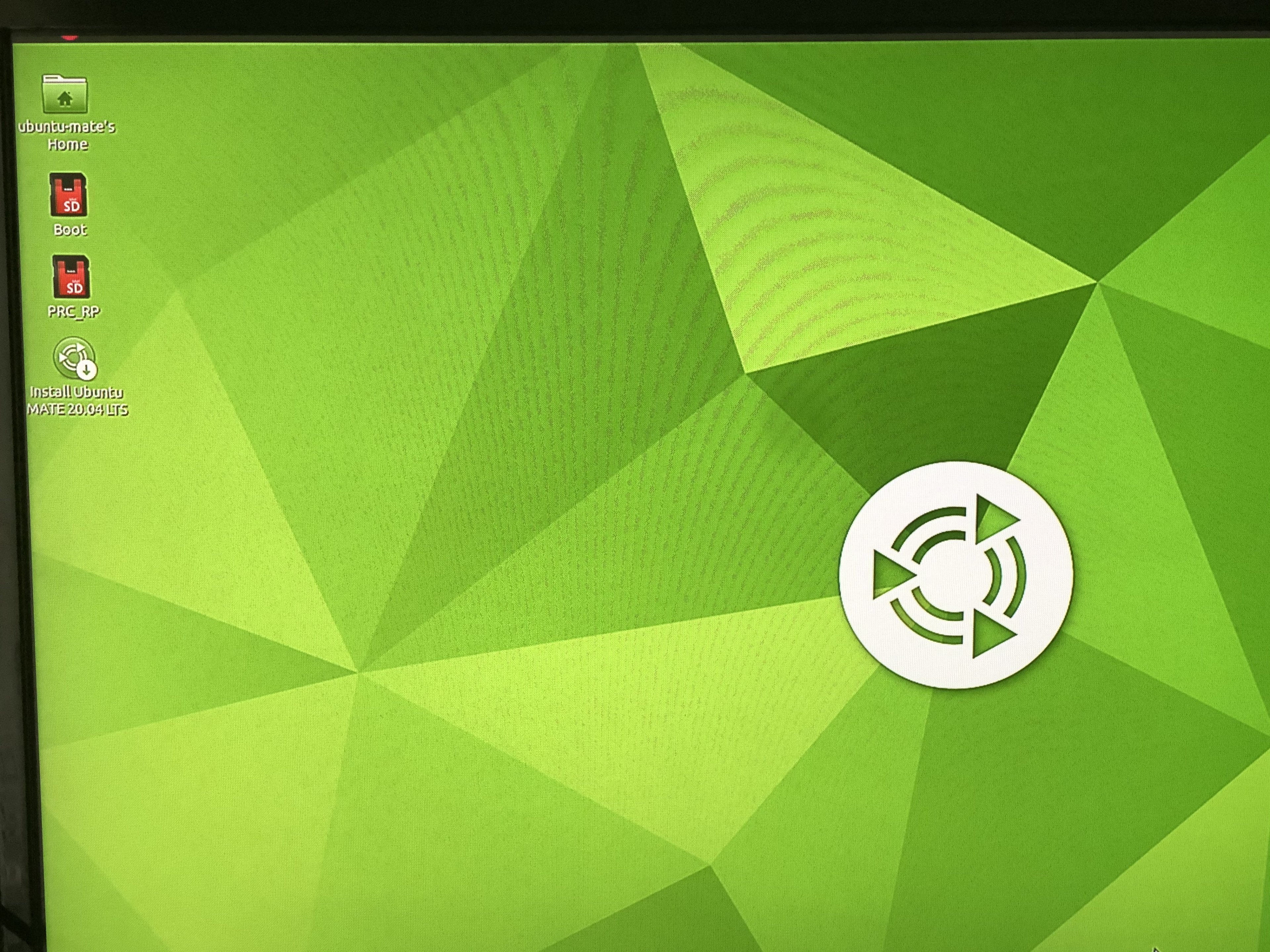

Exzellent, und das Dateisystem ist lesbar! :-)
Öffne bitte den Ordner "Users". In diesem finden sich weitere Unterordner. Halte darin bitte Ausschau nach jenem Ordner, der den Benutzernamen des Benutzerkontos Deiner Freundin trägt (unter deren Namen Du Dich vergeblich unter Windows einzuloggen versucht hattest). Klick diesen Ordner mit der rechten Maustaste an, und wähle aus dem aufklappenden Kontextmenü "Copy".
Anschließend wechselst Du linksseitig zu "Data" (bitte "Data" anklicken). Danach siehst Du rechts den Inhalt von Data, das ist entweder gar nichts oder ein verwaister Ordner, den Windows mal angelegt hatte. Hier klickst Du dann mit der rechten Maustaste in den freien weißen Raum, und aus dem Kontextmenü auf "Paste".
Nun sollte der Kopiervorgang starten, mit einem Fortschrittsbalken. Ist dem so?
