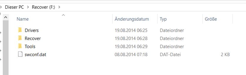

Die Situation sieht wie folgt aus: meine Freundin besitzt einen Medion Akoya S6214t, welcher seit einer geraumen Zeit nicht mehr funktioniert. Drückt man auf den Power-Button würde ich behaupten, dass er noch startet aufgrund des leichten Summens innerhalb, jedoch gibt es kein Bild. Ich habe versucht über ein HDMI Kabel einen externen Bildschirm zu nutzen. Hat aber auch nichts gebracht (schwarzes Bild, keine Reaktion).

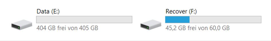

Mir geht es generell nur um die Rettung der Daten (Bilder, Videos, Dokumente). So wie ich das verstanden habe besitzt dieses Gerät zwei Festplatten. Zum einen die HDD und zum anderen eine eMMC (onboard). Je nachdem, ob das Gerät als Tablett oder Notebook genutzt wird, wird auf die jeweilige Festplatte zugegriffen. Ich habe eig. die Hoffnung aufgegeben die Daten aus der eMMC zu retten. Aber gleichzeitig dachte ich mir, dass das Gerät größtenteils als Notebook genutzt wurde und ein Großteil der Daten auf der HDD sein müsste. Ich habe mir von der Arbeit ein Gerät geliehen, womit ich die Festplatte über USB auslesen kann. Nun werden wir zwei neue Laufwerke angezeigt. Zum einen eine, die komplett Leer zu sein scheint und zum anderen der Teil, der die Recovery beinhaltet.

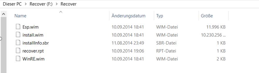

Heißt das jetzt, dass hier nichts drauf ist? Ist es möglich, dass in der Recovery Partition Daten enthalten sind? Wenn ja, wie könnte ich diese Daten wiederherstellen?

Es schaut so aus, als hätte Deine Freundin alle Daten auf der eMMC abgelegt. Weil darauf Windows installiert ist, und der Ordner "Eigene Dateien" mit all seinen Unterordnern in der Regel automatisch dort abgelegt ist.
Auf der Recovery-Partittion liegen nur uralte Ordner aus 2014. Keine persönlichen Daten.

ja, die 405GB sind leer
In der Recovery Partition ist sozusagen der Werksseitige Systemzustand drin. Über ne Tastenkombination beim Start kann man damit den Laptop auf Werkszustand zurück setzen.
Nutzerdaten sind da zu 99% nicht drin.

Hast du beim Anschließen der Festplatte D: formatieren lassen, weil es vielleicht so vorgeschlagen wurde?
Wenn die Daten mal auf der Platte gewesen sein sollten kann man mit Rescue-Software versuchen die Dateisystemstruktur zu reparieren. Wenn nie was drauf war ist das sinnfrei.
