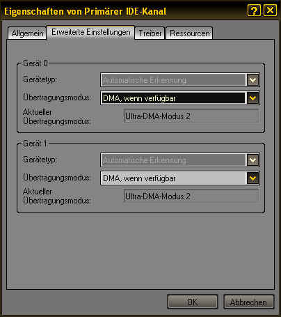

Ist der DMA Modus für alle Laufwerke aktiviert?
Wie schaut die IDE Konfiguration aus?

Wie schau ich ob der DMA Modus aktiviertist? Wie kann ich ihn aktivieren?

Ob der DMA Modus eingestellt ist oder wo du ihn Einstellen kannst, findest du bei Windows 2000/XP unter "Systemsteuerung" --> "System" --> "Geräte Manager" bei den Geräte für die "IDE Kanäle".
Dort taucht einmal der primäre und sekundäre IDE Kanal auf. Bei beiden kannst du in den Eigenschaften gucken, ob für die jeweiligen Laufwerke, die an dem Kanal hängen auch DMA aktiviert ist.
Bei Windows 98/ME ist das bei den Eigenschaften zu den Laufwerken im Geräte-Manager versteckt.

Hier meine Einstellungen!
Der Brennvorgang 8x und 9 min. scheint mir aber ziemlich realistisch. Der Lesevorgang dauert irgendwie soooo lang (ca 25min)
