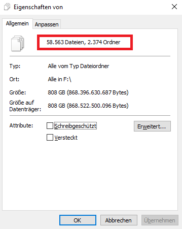

Ich sehe gerade, es sind sogar tatsächlich nur 808 GB. Den Rest habe ich weggelassen, da die Restlaufzeit so hoch war. Was meinst du wie lange so eine Datenmenge ungefähr bei dir dauern sollte?

Ja es sind sehr viele kleine Dateien:
Dass es durch viele kleine Datien länger dauert, wusste ich nicht. Dann werde ich zukünftig mehr alten Sachen zippen/raren-

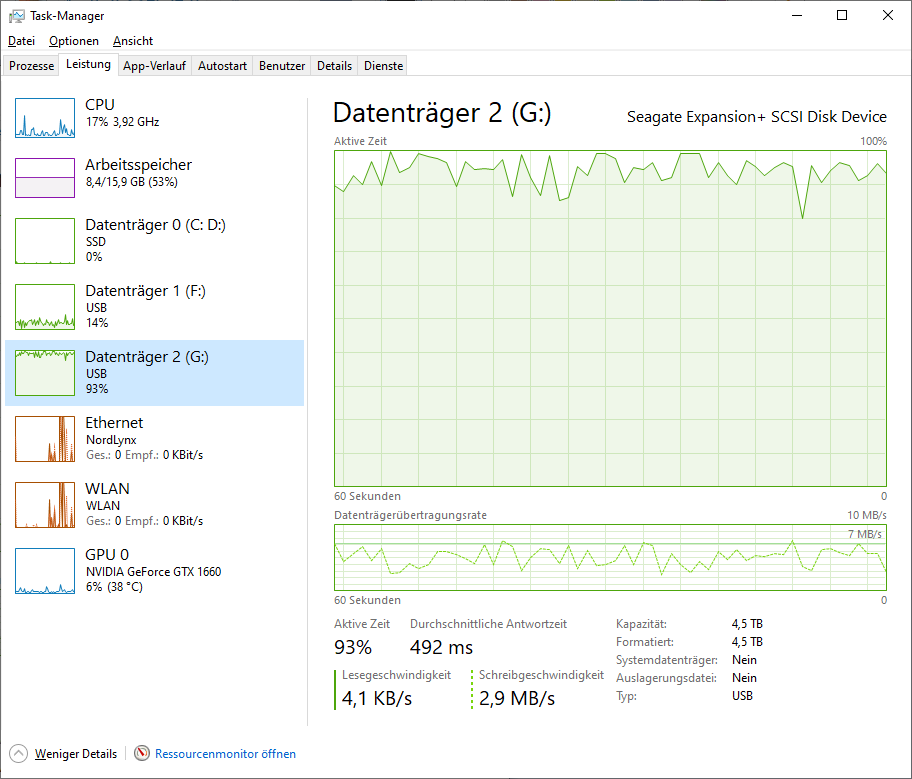

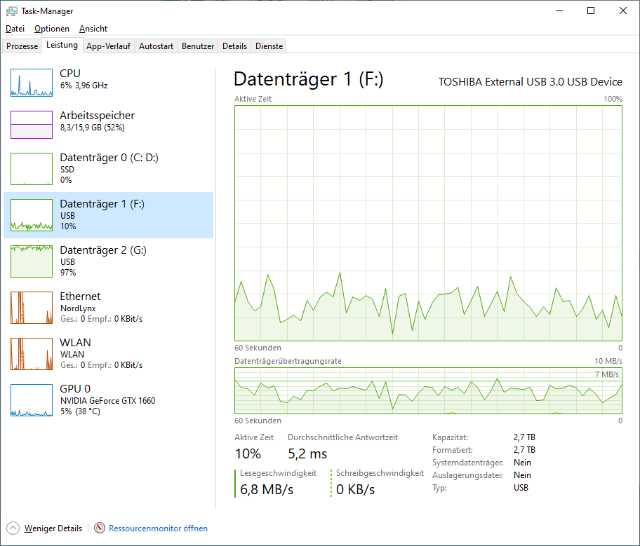

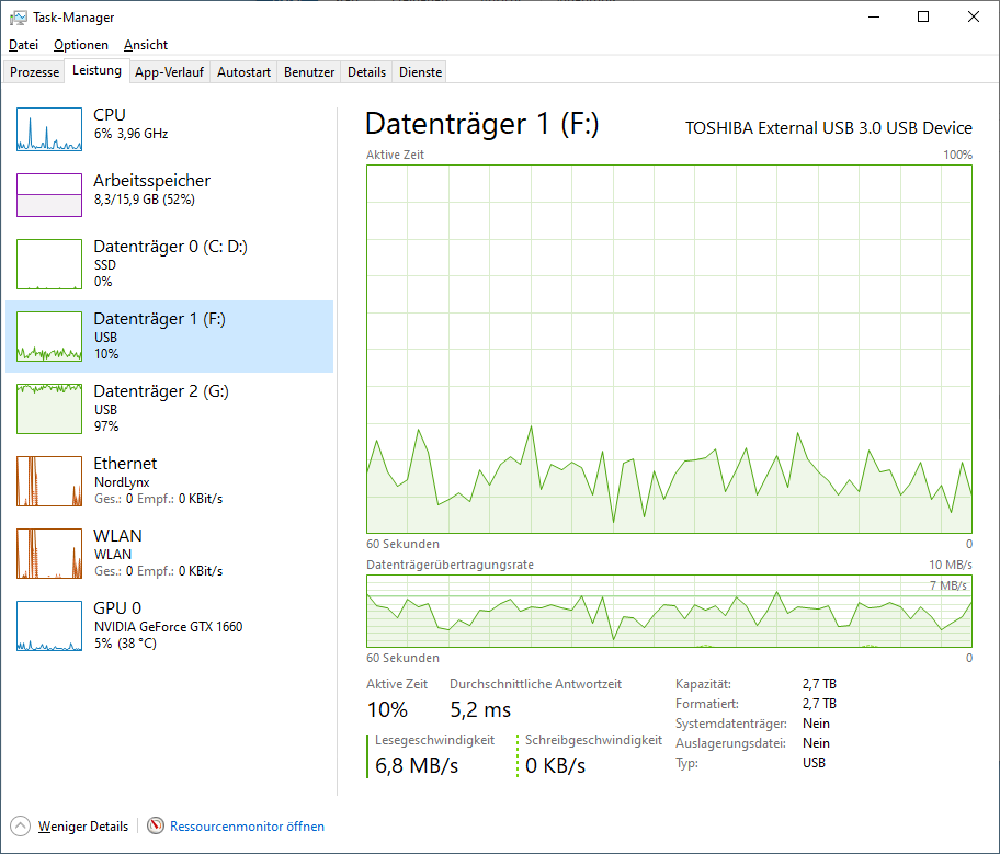

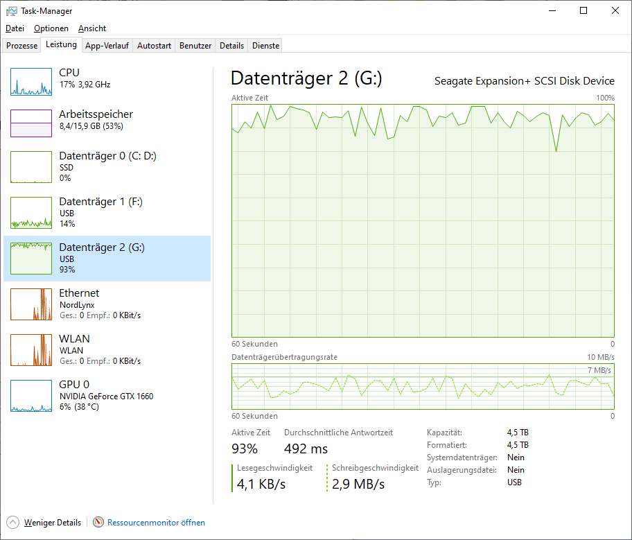

Kann man von den Task-Manager Screenshots der beiden Festplatten noch was ableiten?

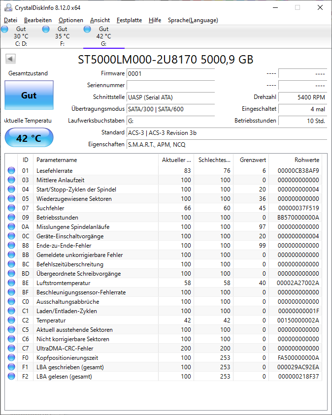

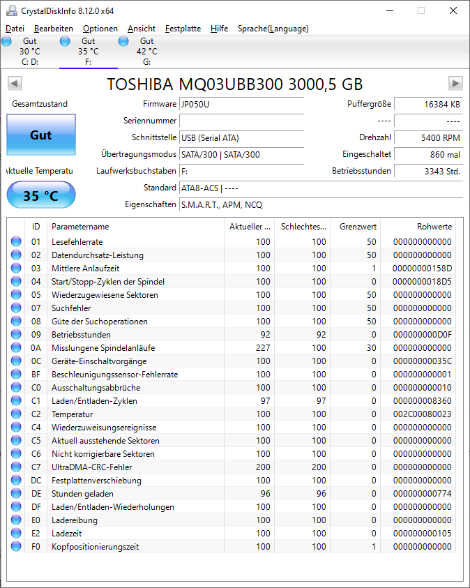

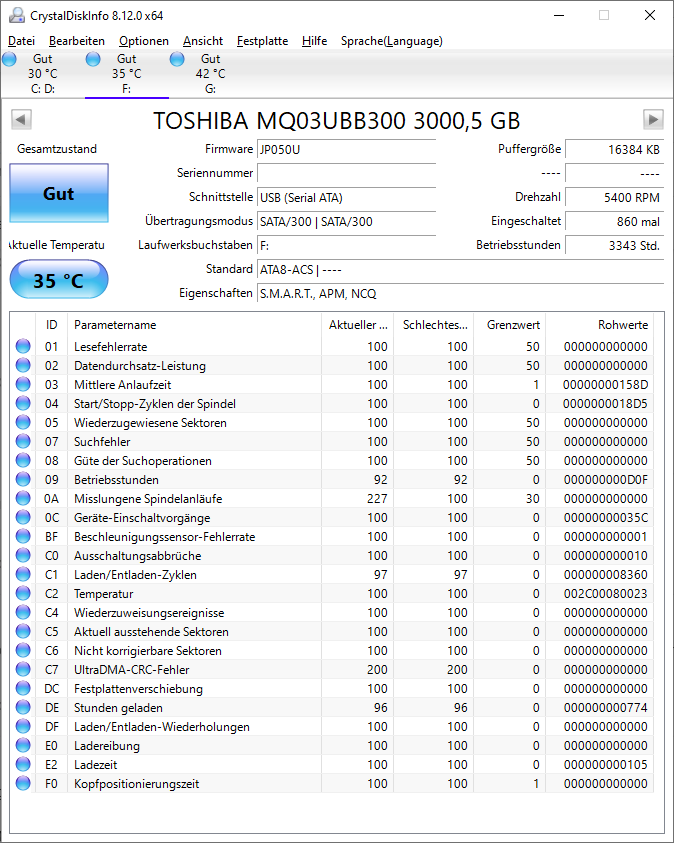

2,5" Festplatten haben immer SMR oder? Kann man das irgendwie auslesen?
Bei Crystaldisk steht dazu nichts:

Danke, gute Idee. Ich habe es jetzt mal mit einer 1 GB großen Datei versucht. Hier die durchschnittlichen Datenraten, die Windows angezeigt hat:
von externer HDD1 (Toshiba) auf Interne HDD: ~ 80 MB/s
von Interner HDD auf externe HDD1 (Toshiba): ~ 75 MB/s
von Interner HDD auf externe HDD2: ~ 18 MB/s
von externer HDD1 (Toshiba) auf externe HDD2 (SEAGATE): ~ 20 MB/s
von externer HDD 2 (SEAGATE) auf externe HDD1 (Toshiba): ~ 108 MB/s
HDD2 ist also die Schnecke, beim schreiben?
