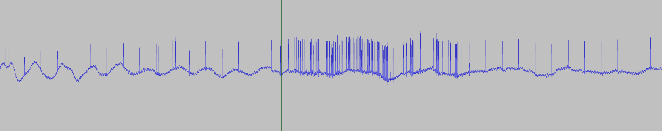

Hallo, Ich benutze seit geraumer Zeit schon das Shure SM7B Mikrofon, welches über den FetHead verstärker ins Focusrite Solo und dann in meinen PC über geht. Ich habe durchgehend Störgeräusche die klar und deutlich zu hören sind. 2014 wurde schon mal ein sehr ähnliches Problem angesprochen. Dort wurde der betroffenen Person empfohlen ein Erdungskabel zu kaufen und an der Steckdose so wie an einer Gehäuseschraube zu befestigen um die Störgeräusche los zu werden.. Bestellt habe ich mir nun das selbe Kabel, doch, falls das überhaupt mein Problem löst, an welches Gehäuse und an welche schraube muss ich denn den Kabelschuh anbringen..?
Hier das besagte Kabel: Gemeint ist das Erdungskabel EK100: http://www.audio-tuning-pithan.de/produkte.htm
Im Anhang befindet sich eine Beispielaufnahme der Störgeräusche

1. Die spitzen Signale, da streut irgendwas ein. Da würde es wohl am besten helfen, wenn du alle Störquellen entfernst und nach und nach wieder einführst um das schuldige Gerät zu finden. Wobei wirklich jedes elektrisches Gerät dieses Problem einstreuen kann. Also im Zweifelsfall auch irgendwelche Dimmertrafos vom Licht. Möglich ist auch, dass das PC Komponenten einstreuen (PCI Karten, USB Geräte, ...)
Diese gleichmäßige Pulsung hat ein ansonsten ein bisschen was von Radar von anno dazumal :)
Je nachdem was das Signal erzeugt und wie es eingekoppelt wird hilft es die Störquelle zu entfernen, die Schirmung vom Audio zu verbesseren/zu reparieren oder ein Netzfilter zu nutzen.

Die DC Peaks im Signal die nur oder deutlich mehr nach oben gehen deuten auch auf Einen Hardware Defekt oder Groben Fehler hin.
Auch mit EMV Störungen und ohne erde sollte so was funktionieren Dafür hat man ja geschirmte Symmetrische XLR Kabel.

Immerhin klingt das Signal mittlerweile die meiste Zeit nur noch so:
..irgendwelche Ideen?
