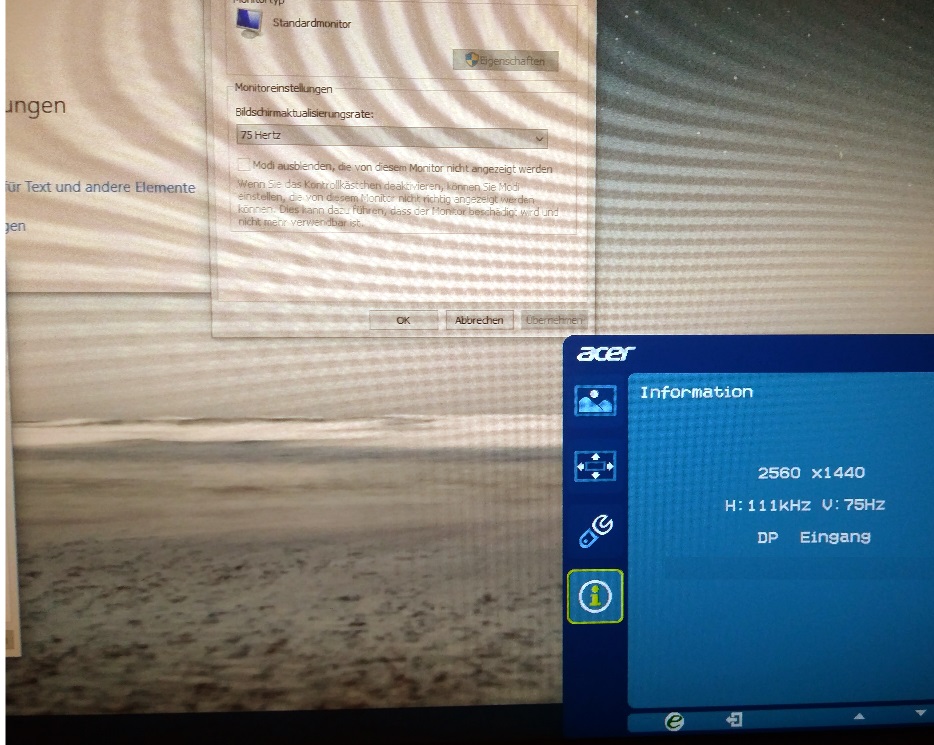

Mich plagt seit einiger Zeit ein kleines Problem mit meinem Monitor (ACER B276HULCymiidprzx)
Und zwar unterstütz dieser 75hz, jedoch lassen sich diese in letzter Zeit nicht mehr bei den fertigen Auflösungen in Windows oder im Nvidia Treiber einstellen.
Mit einer custom Profil geht es zwar, aber das setzt sich leider regelmäßig (bsp nach Treiberupdates immer wieder auf 60hz zurück)
An sich ist es zwar kein Problem nach jedem Update wieder Manuell 75hz einzustellen, aber es wäre schon schön wenn er das sich auch merken würde (wie es am Anfang ja mal war)
Weiß jemand, was da falsch ist?

Der Monitor hängt via Displayport direkt an der 970 (als einziger Monitor)
Früher konnte ich direkt in den windows Anzeigeeinstellungen 75hz auswählen, aber inzwischen lässt sich da nur noch bis 60 hz wählen.
75hz @ 1440p geht nur noch über ein custom profil im nvidia treiber, aber das setzt sich leider nach jedem Treiberupdate zurück.

Danke, einmal nvidia Treiber deinstallieren und neuinstallieren scheint es erst mal gefixt zu haben
