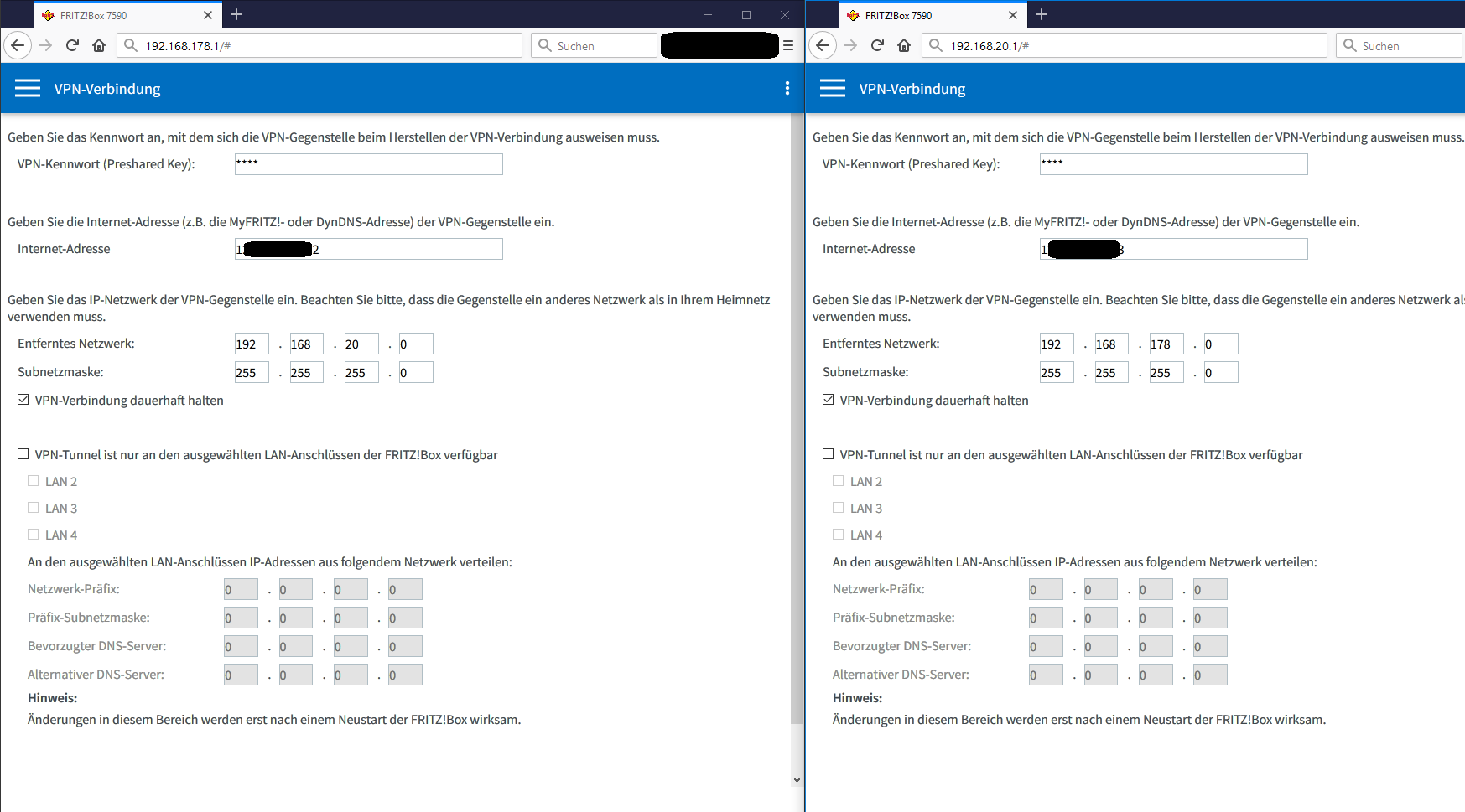

Dann bin ich bei FritzBox A in der Weboberfläche auf Internet > Freigaben > VPN auf "VPN-Verbindung hinzufügen" und habe "Ihr Heimnetz mit einem anderen FRITZ!Box-Netzwerk verbinden (LAN-LAN-Kopplung)" gewählt. Ist das richtig?
Als nächstes habe ich bei "Internet-Adresse" eben die öffentliche IP der anderen FritzBox eingegeben und und ebenso unter Entferntes Netzwerk und Subnetzmaske die Daten der anderen FritzBox. "VPN-Verbindung dauerhaft halten" habe ich ebenfalls aktiviert.
Danach habe ich bei FritzBox B das Gleiche getan, nur, dass ich eben da die Daten (also öffentliche IP, Entferntes Netzwerk und Subnetzmaske) der FritzBox A eingetragen habe.
Ach ja und bei beiden ist natürlich das gleiche Passwort drin.
Jedoch kommt keine Verbindung zustande. Was mache ich falsch?

Hallo. Die Adresse der Gegenstelle wird direkt eingegeben, ohne \\, http oder sonstwas. Dein entferntes Netz endet auch auf 0, also 192.168.20.0? Das darf nicht auf 1 enden.
Wenn die Fritzbox das Netz der Gegenstelle kennen möchte, solltest du keinen Host eigeben ;)
Also ja:
192.168.20.0/24 bzw. 192.168.178.0/24
Mit dem Aufbau des VPN Tunnels hat das aber erstmal nichts zu tun. Die Netzadressen werden für die statischen Routen (die automatisch erzeugt werden) benötigt.
So solle das aussehen. Vielleicht hängt es am Preshared Key, lieber lang als Sonderzeichen, also vielleicht BKHJS9BWHX75JK2JFH.
Ich habe keine Ports freigegeben. Was steht denn im Log der Fritzbox? Vielleicht kann man erkennen, woran es hapert.
