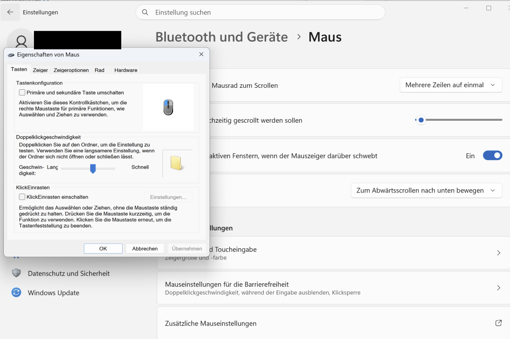

Wie hast Du die Maus eingestellt?

Hallo an alle hier, die mir so freundlich und hilfbereit zur Seite standen.
Vielen lieben Dank für eure Antworten, Möglichkeiten, Fragen und Ratschläge.
Ich habe den Ablauf von 'Gameforce'gewählt und ausprobiert.
Das Problem war damit behoben.
(Einmal ist es noch wieder kurz aufgetreten, ?)
Und mein Respekt, dass das Problem mit meiner mangelhaften Beschreibung dennoch erkannt wurde.
