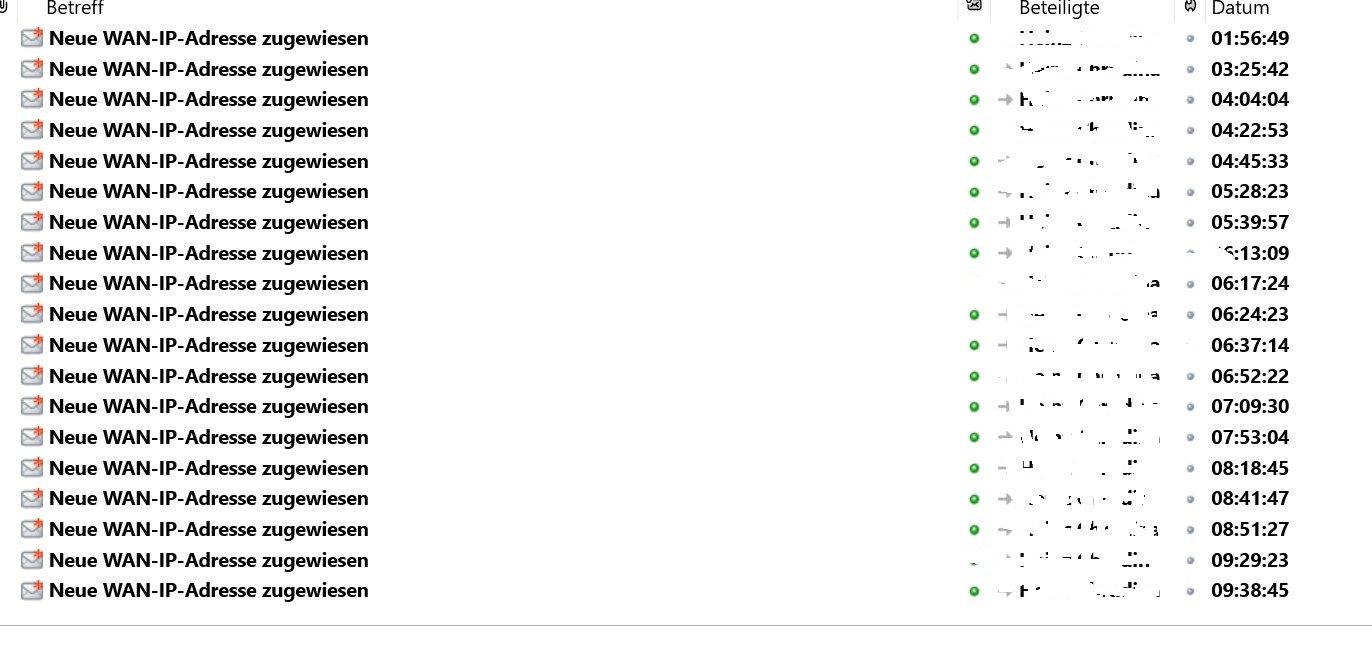

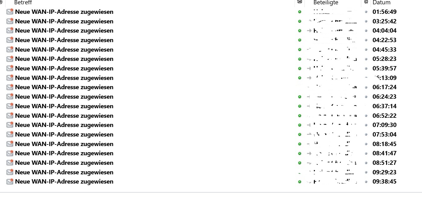

Leider zu früh gefreut, seit gestern kommen wieder häufig Abbrüche, DL/UL springt wild umher.
Ich hätte gerne einen Techniker, welcher als erstes am APL prüft, was ankommt, damit man sieht, ob es an der Leitung zu diesem liegt. Wäre das machbar?

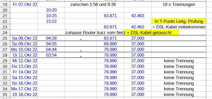

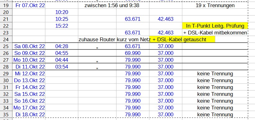

Mittlerweile hat sich das beruhigt, nachdem ich am 07.10. beim T-Punkt war, und dort ein Update angestoßen wurde. Außerdem hat man mir eine anderes DSL-Kabel mitgegeben.
Offensichtlich ist ASSIA derzeit aktiv, da ich von 100 MBit konstant 79.990 anliegen habe. Wie lange muss man das beobachten, bevor es eventuell wieder höher geht?
Die Spalte rechts neben dem Datum ist die Zeit der Trennungen.
