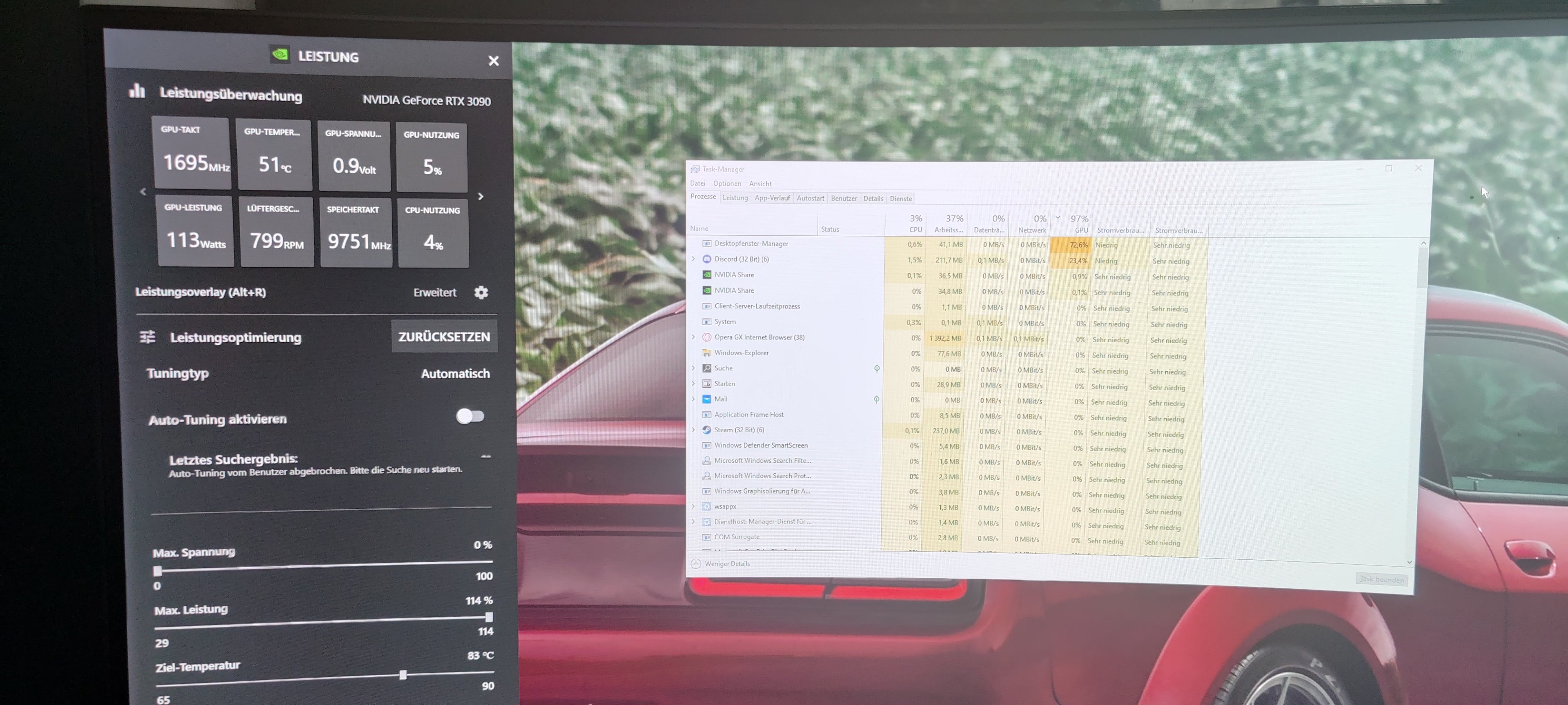

Weiters ist mir aufgefallen das meine GPU Auslastung im Task Manager bei 100% liegt ,aber im Nvidia Panel bei etwa 1-5% im Desktopbetrieb.

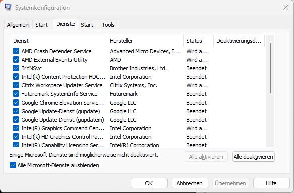

Schonmal probiert alles bis auf die MS Dienste nur laufen zu lassen über msconfig?
So schauts (nicht erschrecken) z.B. bei mir aus aber ich hab mein System auch nicht neu installiert beim Wechsel AMD zu Intel ^^. Es ist halt noch nicht das finale Setup.
