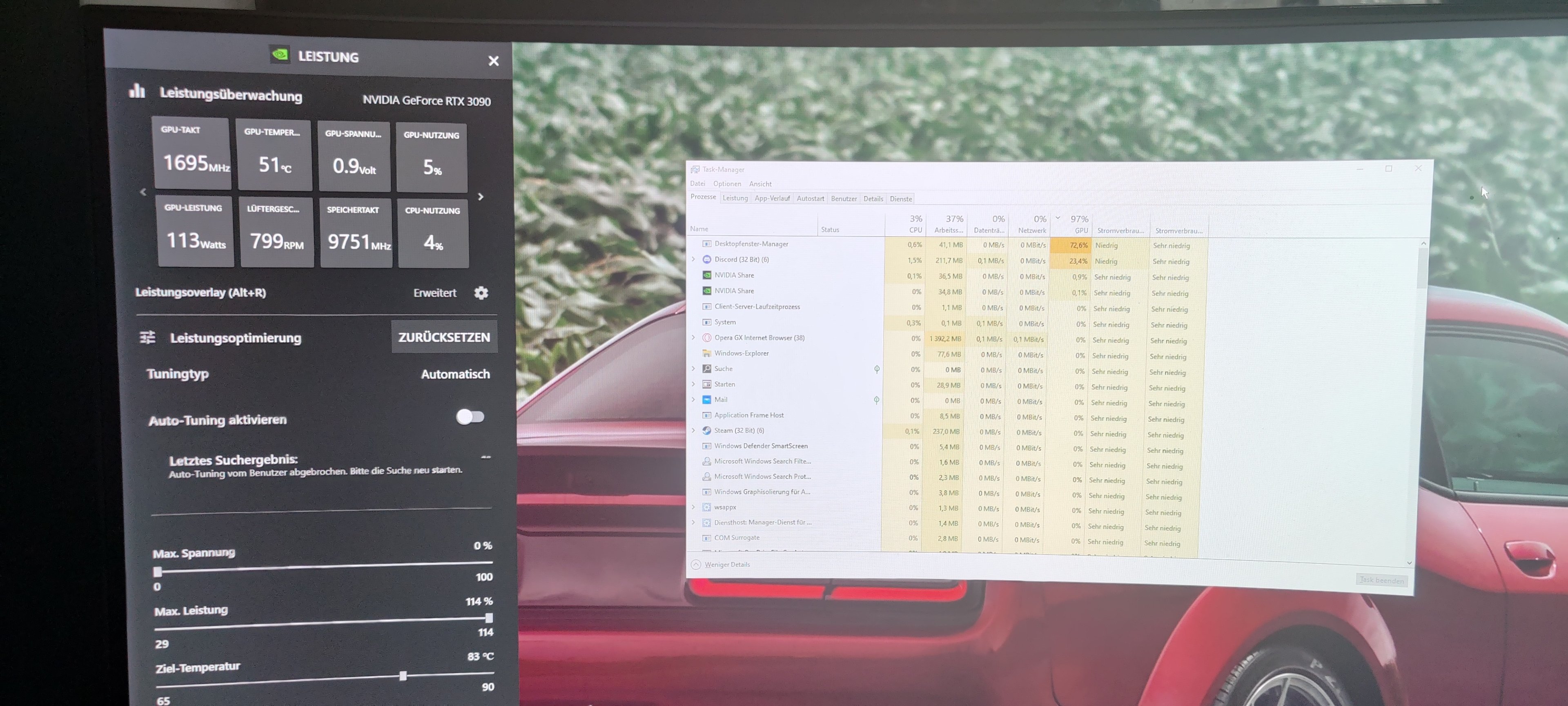

Mein Problem besteht darin das DayZ Standalone immer nach exakt 2min und 15sec für 2 Sekunden kurz einfriert. Danach läuft das Spiel wieder für 2min 15sec problemlos mit echt guter Performance. Das Problem tritt nur in DayZ auf in allen anderen Spielen habe ich keinerlei Probleme. Mit dem unten zu sehenden Link kann man sich die Freezes anschauen.

Weiters ist mir aufgefallen das meine GPU Auslastung im Task Manager bei 100% liegt ,aber im Nvidia Panel bei etwa 1-5% im Desktopbetrieb.

@Hito360 naja an DayZ liegts denke ich nicht sonst gäbs mehrere Leute mit diesem Problem denke ich. Alle Overlays deaktivieren hab ich versucht leider ohne Erfolg.
@just_f ich hab mir das gerade Angekuckt und ich als Laie sehe nichts verdächtiges oder Periodisch auftretendes Event
Naja Ideen.... lt. deinem Screenshot zb. zieht Discord 23% GPU Last - ist das immer so?

@just_f Nein Discord zieht normal nicht soviel und ich habe auch schon Tests gemacht ohne irgendwelche Programme im Hintergrund. Virenscanner ist gar keiner drauf einfach nur die Standardwindows Firewall und Windows Defender. Den habe ich schon deaktiviert bringt leider auch nichts.
