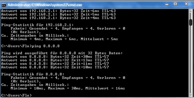

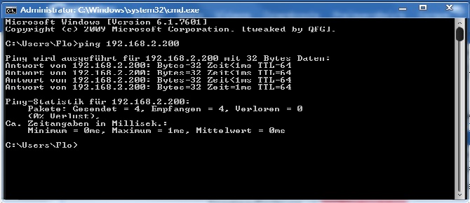

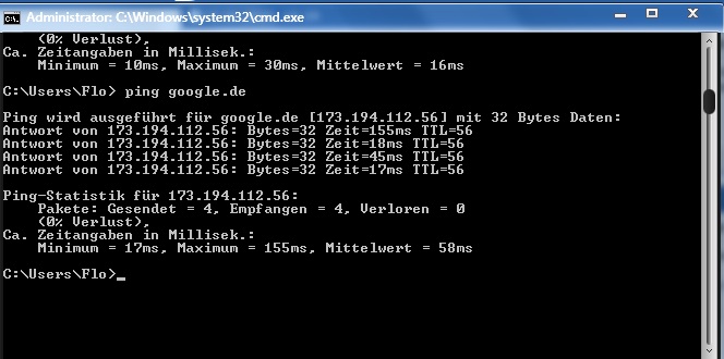

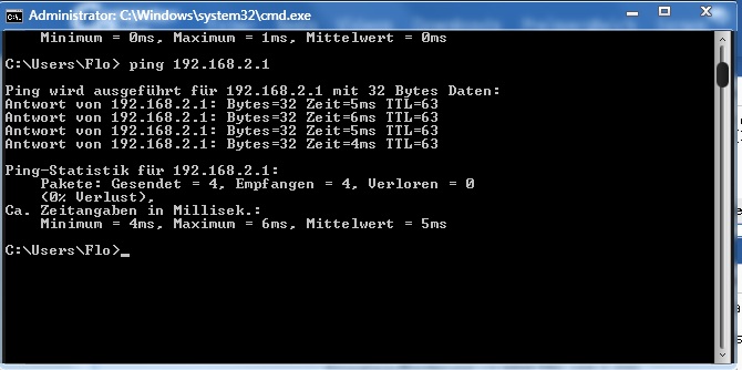

Versuch erstmal über WLAN@TP-Link ein paar Standard-Tests:
Eingabeaufforderung --> ping 192.168.2.200
Eingabeaufforderung --> ping 192.168.2.1
Eingabeaufforderung --> ping 8.8.8.8
Eingabeaufforderung --> ping google.de

ping 1.jpgping 2.jpgping3.jpgping4.jpgSo nun hier die pings =) alle Pakete gesendet und geantwortet ohne Verlust. Zu der Frage von Cassius. Ich habe doch eine Verbindung über Wlan durch den Repeater oder etwa nicht? Warum brauch ich bei einem Repeater eine Verbindung über Kabel? Ist in meinem Fall leider auch nicht möglich:D Kommunizieren tun sie ja mittlerweile =) danke euch nochmals sehr!!! Bin leider nicht 100 % fit in der Materie...
Ich verstehe dein Problem nicht. Die Pings gehen sauber durch, Internet funktioniert, Thema erledigt.
