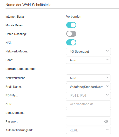

OK. Ich bin jetzt am Router. Dort kann ich nicht zwischen IP4 und IP6 wählen.
Wenn ich ein neues Profil anlege und NUR IP4 wähle, stellt er keine I Net Verbindung her.
Wenn ich IP4&IP6 mache geht es.

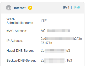

Im IP6 sehe ich folgende Infos:

Also laut dem Router habe ich eine IP4 und eine IP6 Adresse.
Ist ob in #9 ja als Bild zu sehen.
Aber wie komme ich damit auf den Router.
Ich bin aktuell an einem PC, wo ich wohl nur eine IP4 von meinem ISP bekomme. Da geht das dann nicht?
Ansonsten müsste ich eingeben https://[IP6]:403 und käme dann drauf?
