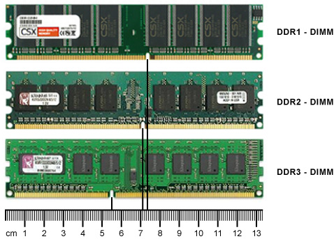

Guck dir mal genauer die Bilder von DDR2 u. DDR3 an, wo die Aussparung in der Kontaktleiste ist.

Ich vermute mal, dass das nämlich das Problem sein wird.

Damit die Handwerker @ Home nix Kaputt machen, sind die Pins bei DDR Speicher durch eine Kerbe am Modul unterbrochen die die Passform von DDR1 bis 3 Speicher unterscheidet. *einfach ausgedrückt*
Demnach wirst du DDR2 z.B. nie auf einen DDR3 steckplatz bekommen. 1 weil es Physikalisch nicht geht und 2. technisch sowieo nicht geht (spannung, tacktung, timings).
http://de.wikipedia.org/wiki/Arbeitsspeicher
Das Bild ist Super. Sowas hab ich eben gesucht

Doch, wenn du mal Tante Google gefragt hättest! Das ist DDR 2 RAM... ein Hinweis ist auch die 533 in der kryptischen Bezeichnung.
fischerww schrieb:Auf dem Aufkleber steht: KVR533D2D8F-4K2. Daran erkenne ich nicht, ob ich DDR 2 oder DDR3-Riegel habe.

Wenn tatsächlich KVR533D2D8F-4K2 auf dem Riegel steht und du tatsächlich ein Asus P3-P5G31, dann muss es einfach passen... Es sei denn der Kleber auf dem Ram-Riegel wurde im nachhinein einfach so draufgeklebt... Kannst du evtl. mal ein Foto von dem Riegel machen? Ich gehe mal davon aus, du hast bereits beide Richtungen ausprobiert, den Ram reinzustecken?

Und selbst wenn Du ihn richtig gesteckt hast, so kann es auch schonmal manchmal "etwas" Kraft benötigen um den Riegel korrekt zu versenken.
War zumindest bei meinem Intel D975XBX so. War da auch schon der Verzweiflung nahe. Guck ob die Kerbe passt und dann mit etwas Mut reindrücken.
