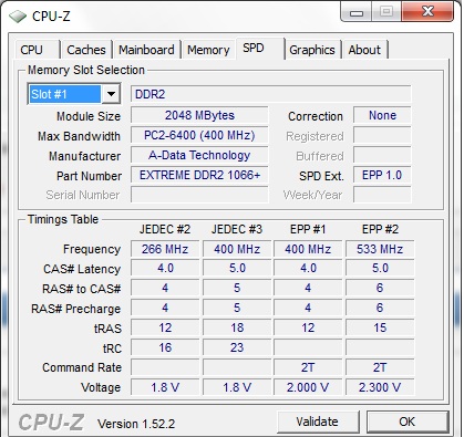

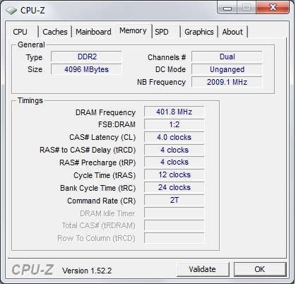

ich habe heute neuen DDR2-1066 Ram von A-Data bekommen, nur leider war Windows nach dem Wechsel nicht mehr zum Starten zu bewegen. Nach einigen Reparaturversuchen,sprich Hardware umsteckerei, Bios reseten etc. fand ich heraus, das der Speicher nur mit 800Mhz Takt fähig ist, Windows zu starten. Dies jedoch sogar mit den schnellen im EPP-Profil hinterlegten Timmings von 4-4-4-12 bei 2,0V. Nun ist das von mir bestellte 4GB Kit jedoch ein für 1066Mhz gedachtes und ich möchte auch die gezahlte Leistung erhalten.
