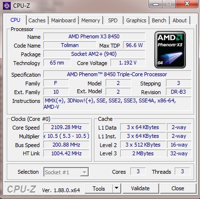

Welche CPU hast Du denn? Es wurde auch wirklich getauscht und nicht dazugesteckt? Denn beide Arten zusammen zu betreiben, geht definitiv nicht.
Was für ne CPU ist verbaut?
Laut Screenshot eine AM2+ CPU, die kann aber nur DDR2
Reaktionen: Chinaquads
Das ist eine AM2+ CPU und "AM2 and AM2+ CPUs can support only DDR2 memory." Es kann also mit der CPU und DDR3 RAM nicht laufen, der Fachmann, wäre er wirklich einer gewesen, hätte Dich darauf hinweisen müssen.
Die CPU hat nur DDR2 Support, also wird das nicht funktionieren...
Das ist ein AM2+ CPU der laut Beschreibung kein DDR 3 kann. Wieder die 2er Module rein.
Also laut deinem Screenshot ist deine CPU AM2+
Und dein Handbuch sagt: AM2 and AM2+ CPUs can support only DDR2 memory.
